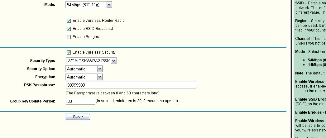

Zdravím, snažil jsem se přenastavit router z WEP na WPA/WPA2.
Jelikož jsem v této oblasti naprostý analfabet, tak jsem si našel pár návodů na internetu a zkoušel.
Došel jsem do stádia, kdy už přes telefon/tablet najdu wifi se zabezpečením WPA2, vložím heslo a tím to hasne - pouze problikává "Uloženo, zabezpečení WPA/WPA2" a "Připojování". Toť vše. Nevím co stím dál. Přikládám nastavení u kterého jsem skončil.
Předem díky za jakoukoliv radu.
Skus zvolit len wpa s tkipom.

Pořád stejnej, mrtvej bod.

OS je aký?

Teď přesně nevím co je myšleno, tak to vezmu ze široka: OS počítače XP. Telefon i tablet mají androi…

PC s XP musia mať SP3, alebo záplatu... telefón i tablet s Android-om by sa mohli pripojiť.

PC pracuje pořád, ať už tam nastavím WEP nebo WAP - telefon se připojit odmítá > to je to divný, pod…

Aha, takže problém nie je s PC, ale s telefónom?

Áno. :-)

security type / security option / encyption: všechno špatně. pitomnější zařízení typu androidí "chyt…

Zkus WPA s AES. WPA2 mi nežere Kindle, TKIP zas neudělá "enko" na notesu. Těžká duchařina.

v N-ku totiž TKIP (šifrování RC4) není vůbec definovaný.

Ono je to aj na TP-Linkoch pisane, ze tkip pri Nku len na vlastne nebezpecenstvo...dokonca cervenym.…

On to ten router ani nedoporučuje (ano, řve červeně). Bojuju s tím dlouho, nejlepší řešení je asi WP… poslední
pitomnější zařízení typu androidí "chytré" mobily mají nectnost, že se nedokážou vypořádat s automatickými volbami. jak už ti psal kolega, nastav na routeru napevno:
- zabezpečení wpa-psk,
- šifrování tkip.
a pohlídej si vysílací kanál routeru max. 11, pro některé krámy je objev, že kromě usa existuje i evropa s větším počtem kanálů a nevidí je.
