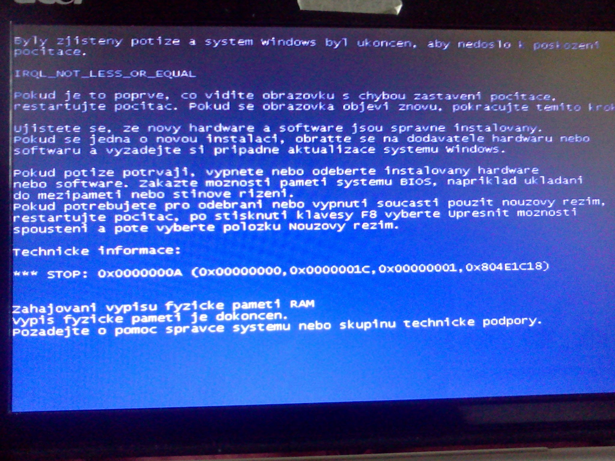

Zdravím, chtěl jsem se zeptat, jestli náhodou nevíte, co způsobuje to, že netbook zamrzá (1 - 2x za den, případně zmodrá obrazovka, a napíše to: Test paměti RAM dokončen)
Zkoušel jsem reinstalaci Windows XP, avšak stále stejná chyba.

Nemohl jsem to vyfotit, tak přikládám pro inspiraci foto se stejným problémem...

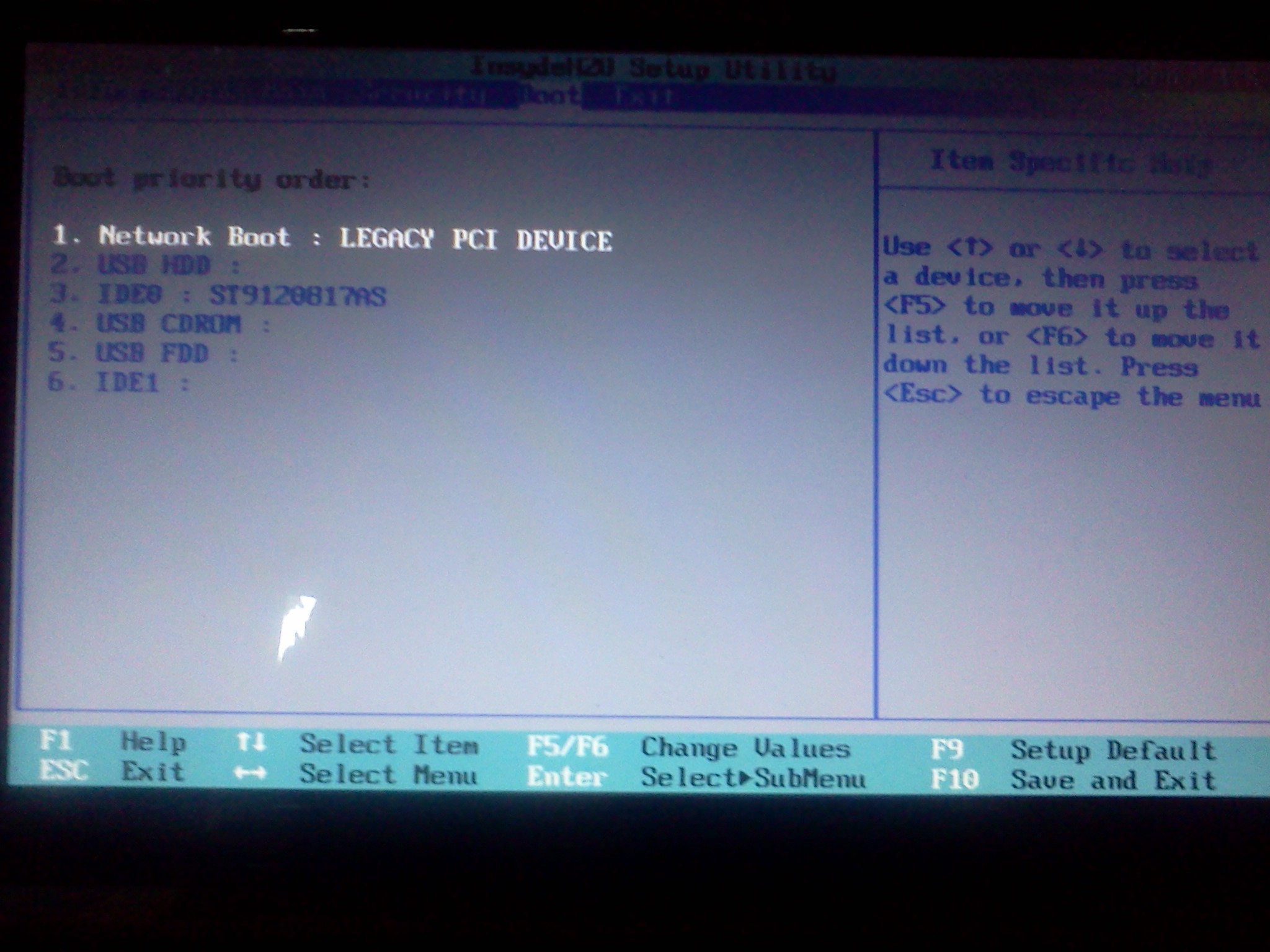

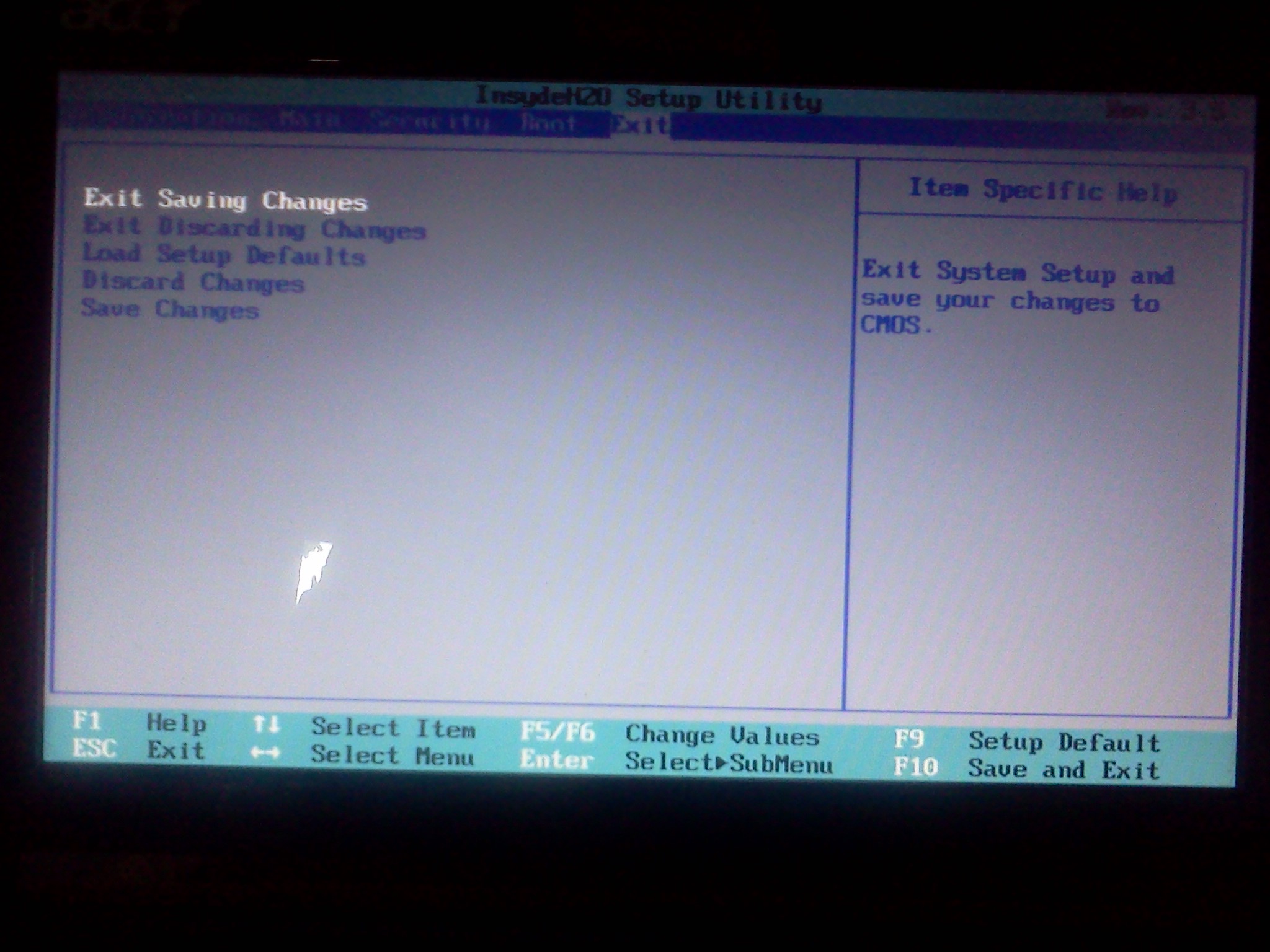

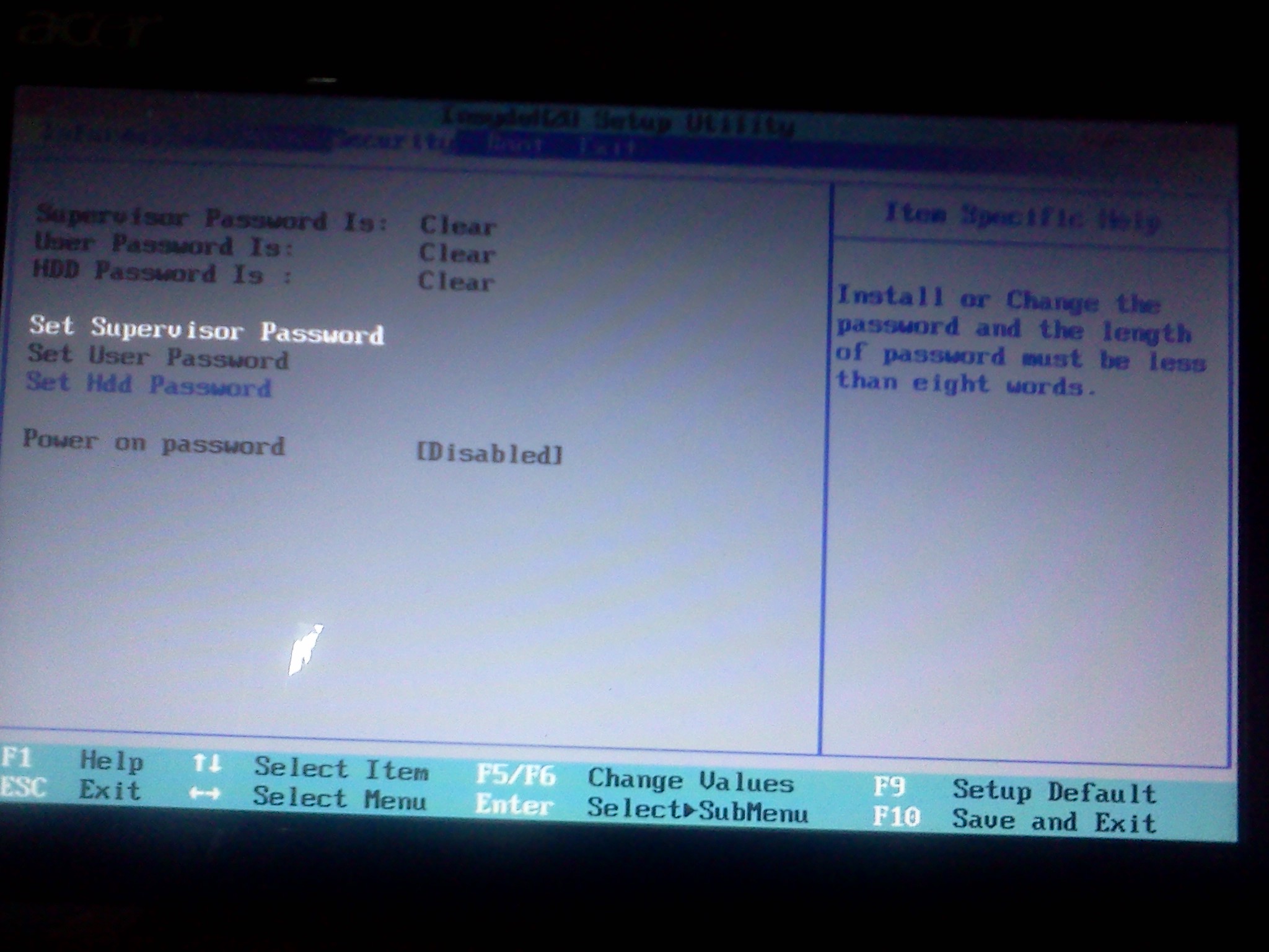

No, koukal jsem teda do BIOSu, ale ten mode jsem tam nenašel... Posílám pár fotek z BIOSu, kdyby jsi…
Tuber 04.06.2013 16:40
Tuber

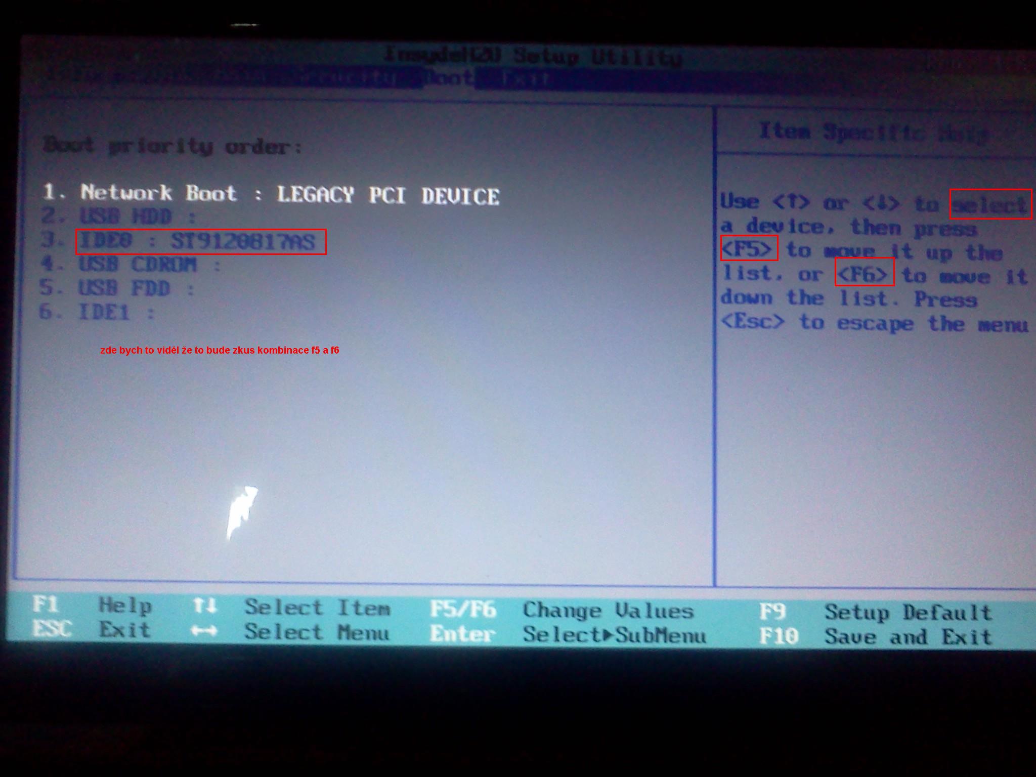

obr img353 bod 3. ide0 zkus to odentrovat jestli tam nenaskočí ještě další nabídka.tam by to mělo bý…
kamzl 04.06.2013 16:45
kamzl
Posunul jsem to na správné pořadí, ale tabulka řadičů nikde...

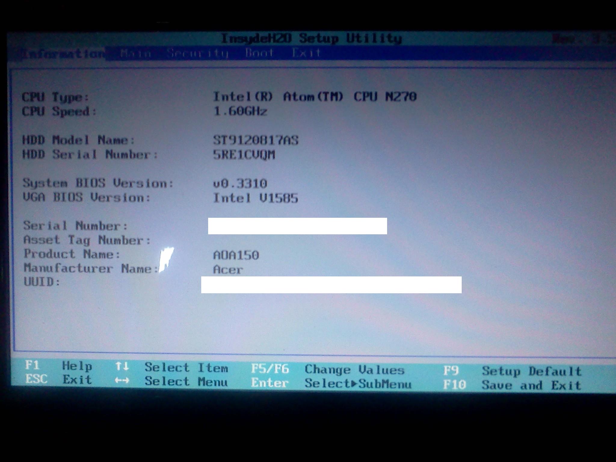

Tuber 04.06.2013 17:17
Tuber
pošli mi buď verzi a název biosu nebo víc o tom NTB.::)

Tak už zbývá jen hledat. v BIOSU dokud nenajdeš něco jako AHCI mode bo IDE ctrl mode a pak to zaměni…
kamzl 04.06.2013 18:04
kamzl
a tady na obrázku? to nejde?

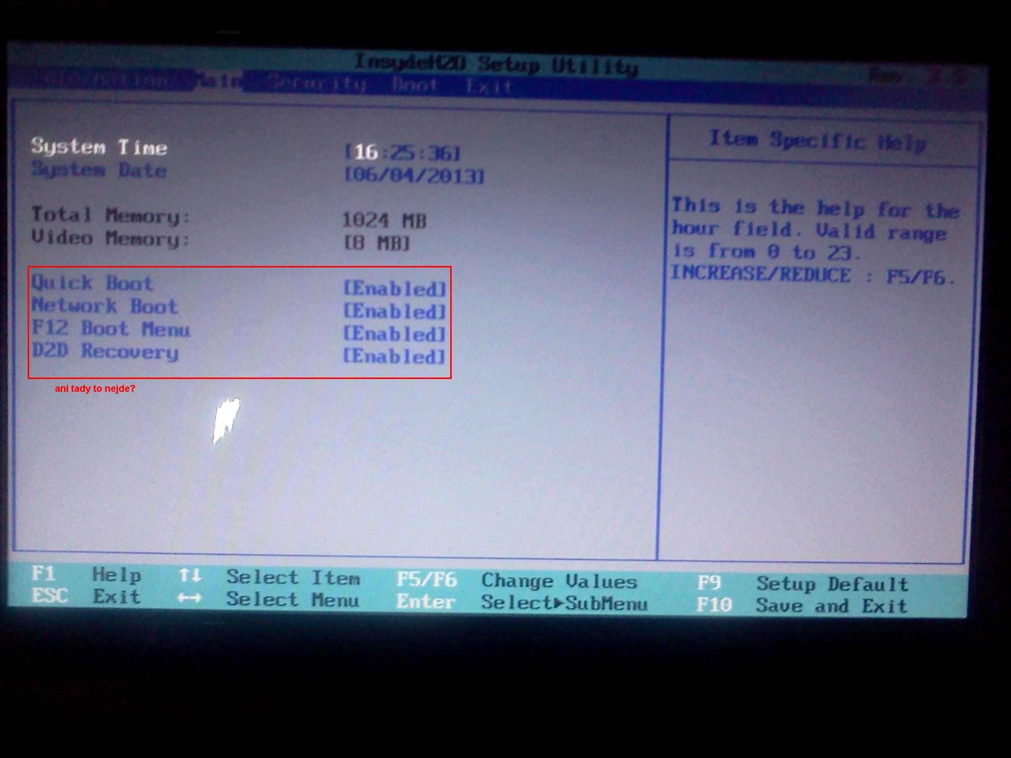

kamzl 04.06.2013 18:07
kamzl
a tady fakt ne?viz obr.
kamzl 04.06.2013 18:10
kamzl

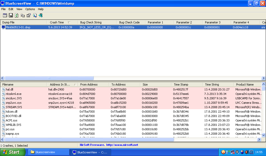

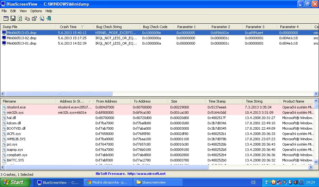

změna režimu sata řadiče je blbost. windows aktualizace ještě větší. chyba je nejspíš v nějakém ovl…
lední brtník 04.06.2013 20:01
nirsoft bsod viewer - kde to mam najit? je to soucast PC, nebo to mam stahnout?
Tuber 04.06.2013 20:59
Tuber
Stáhnout, najít, spustit, podívat se na caused by driver.

ten bsod viewer prochází dump soubory, zanechané při předchozích pádech, můžeš si je prohlédnout hne…
lední brtník 04.06.2013 22:19

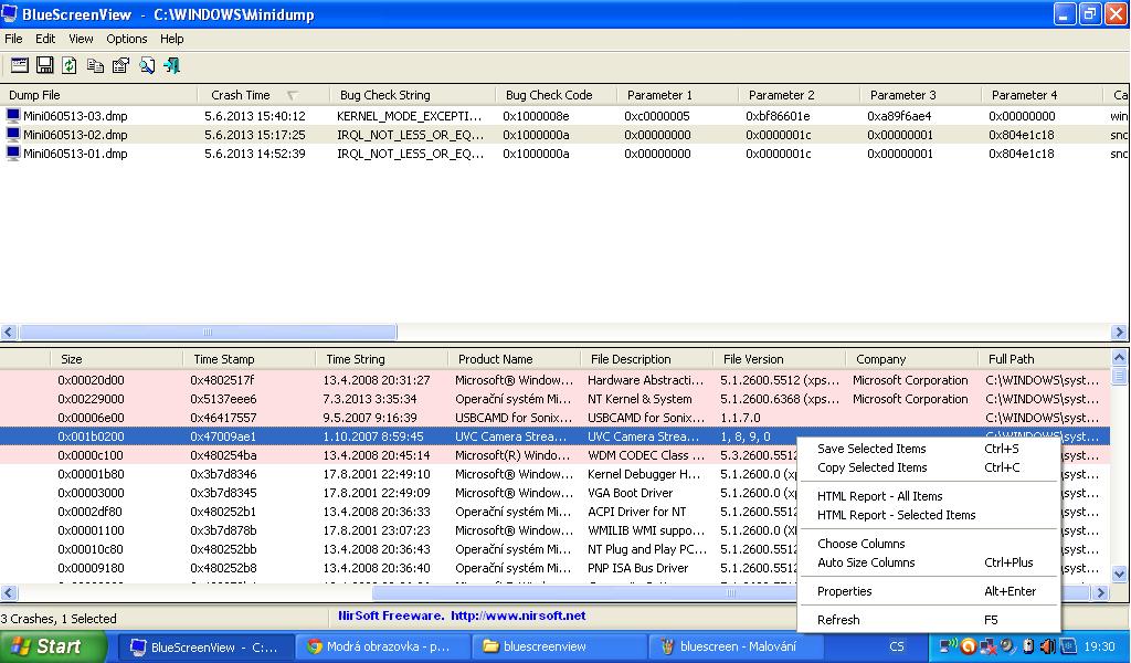

3 hodiny provozu, a 3 pády...
Tuber 05.06.2013 17:16
Tuber
přemohl jsem se a s odporem kliknul na retardovaný .bmp nevím proč je tam vidět jen jediný pád systé…

ten bsod viewer prochází dump soubory, zanechané při předchozích pádech, můžeš si je prohlédnout hned.
podle názvu té chyby by mělo jít o "běžnou" nekompatibilitu driveru.
tedy aspoň doufejme.
ale pokud nejsou dump soubory nalezeny, je pravděpodobné, že sis vybral screen s jinou chybu.
nevím proč je tam vidět jen jediný pád systému, ty ten systém něčím pucuješ?
sleduj sloupec "caused by driver"
posuvníkem nejde táhnout doprava?

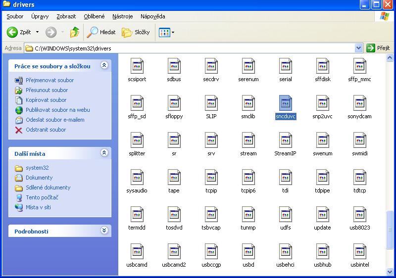

každopádně dole vidíš vypsaný m.j. "sncduvc.sys" = ovladač kamery - viz zobrazení jeho vlastností v system32\drivers, nebo popis v tom nirsoft .. při pravém okraji.
-> updatovat nebo zakázat.
pokud systém instaloval domácí samoadmin, bývá klasicky problém ve špatné instalaci ovladačů.
.bmp formát nech sekretářkám a mentálně zaostalým jedincům.
Systém ničím nepucuju, jen je momentálně 1 den starý...
Zkoušel jsem totiž jeho běh na Win 7 a na Linuxu, abych mohl zjistit, zda se jedná o vadu HW, nebo SW...
.bmp -> děkuji, pokusím se ukládat do .jpg/.png :)
Systém jsem instaloval já, ovladače byly stažené ze stránek výrobce...
Jinak co přesně máš na mysli?
Našel jsem si soubor jak v bluescreenview, tak v adresáři system32/drivers

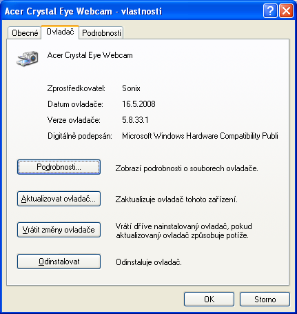

a po PTM jsem žádnou možnost "aktualizovat" nezaregistroval...
windows neumí aktualizovat ovladače, pokud nenajdou cd. domnívají se, že ovladače k cizímu hw se stahují z winupdate z microsoftu, což je zjevně blbost. zadat cestu jinam nebo stáhnout driver z netu si musíš sám.
pokud je verze v pc nekompatibilní, pak jiná verze znamená novější nebo starší. aktualizovat za každou cenu na novější ovladač není řešení.
zařízení se zakazuje ve stromu správce zařízení.
ne odinstalovat - po restaru si windows zařízení detekují a můžou ho doinstalovat zpět samy.
ale zakázat.
tak VŠECHNY PROBLÉMY způsobuje webkamera?
to vidíš v bsod vieweru, ve sloupci "caused by driver". název chyby irql_not_less... se týká vždy ovladačů.
