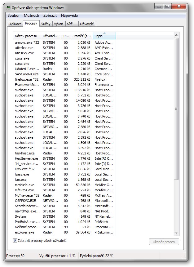

Zatížení CPU je : 25% až 35% když nic nedělám tak 0% 4% apod. A prach tam nemám ten jsem dal pryč včera zdá to nepomůže a nepomohlo. A ve správce procesů jedině co tady je hodně je IEXPLORE.EXE 92 464kB a SkypePM 32 836 kB
a RTHDCPL.EXE 23 904kB Skype 45 024kB
svhchost.exe 27 260kB
explorer.exe 29 116kB
avgfws.exe 18 344kB
avgwdsvc.exe 16 172kB
Je toho tam hodně, tak jestli nechcete pořidít screen tak mohu udělat, je tu 37 Procesů
A Využití paměti je : 566M / 3939M

Ale připadá mi to tak. Mrkni do správy procesů - nějaká děvka ti tam bude konzumovat strojový čas (to druhé core_temp není normální).
