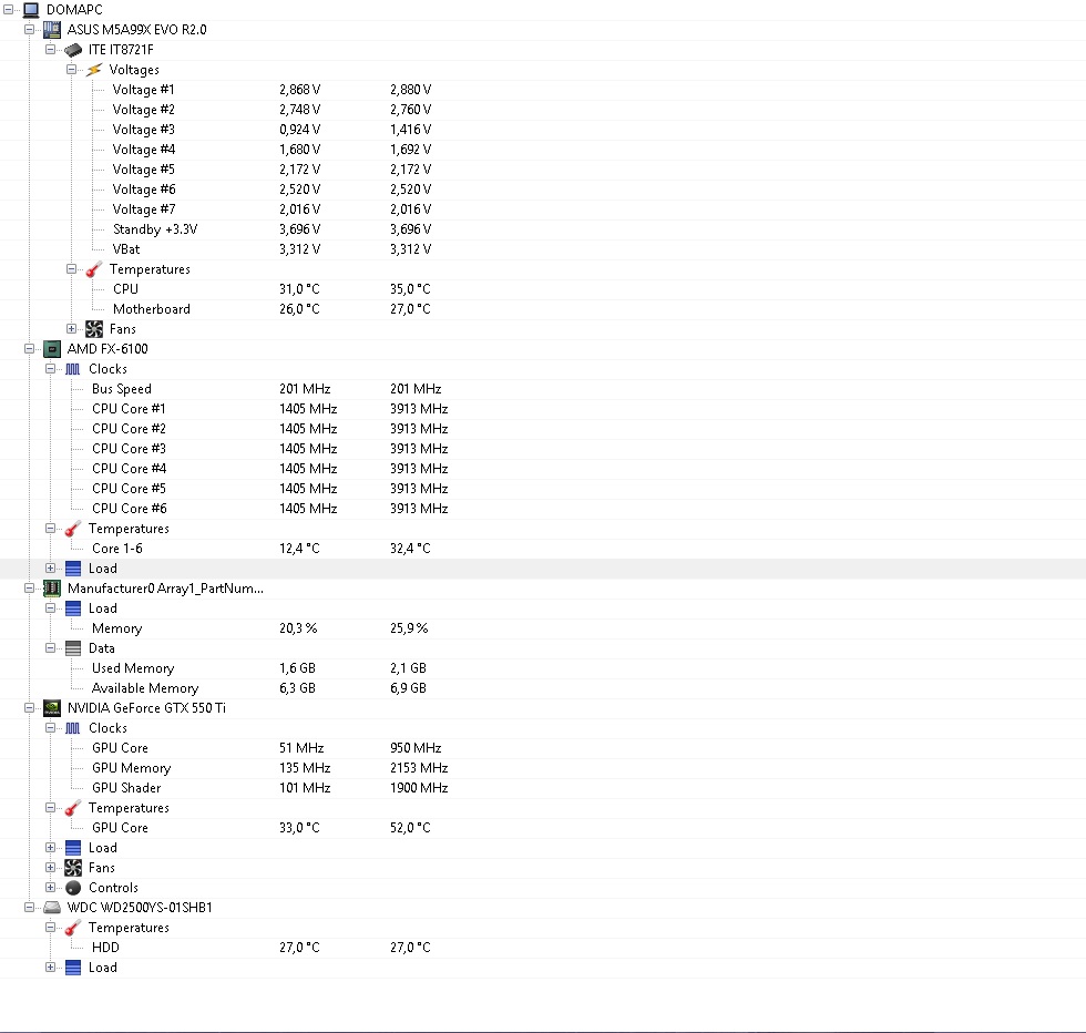

Pomohlo by kdybych sem dal log a screen z HW monitoru?
Johny1000 08.06.2013 14:26
Johny1000
Pomohlo. Směle do toho. BTW, v týdnu jsem měl v katovně notes, který perfektně fungoval v nouzovém r…
mif 08.06.2013 14:35
Tady přikládám log http://uloz.to/x8U4xN4M/razer-game-booster-diagnos tics-report-txt A obrázek z H…
Johny1000 08.06.2013 15:18
Johny1000

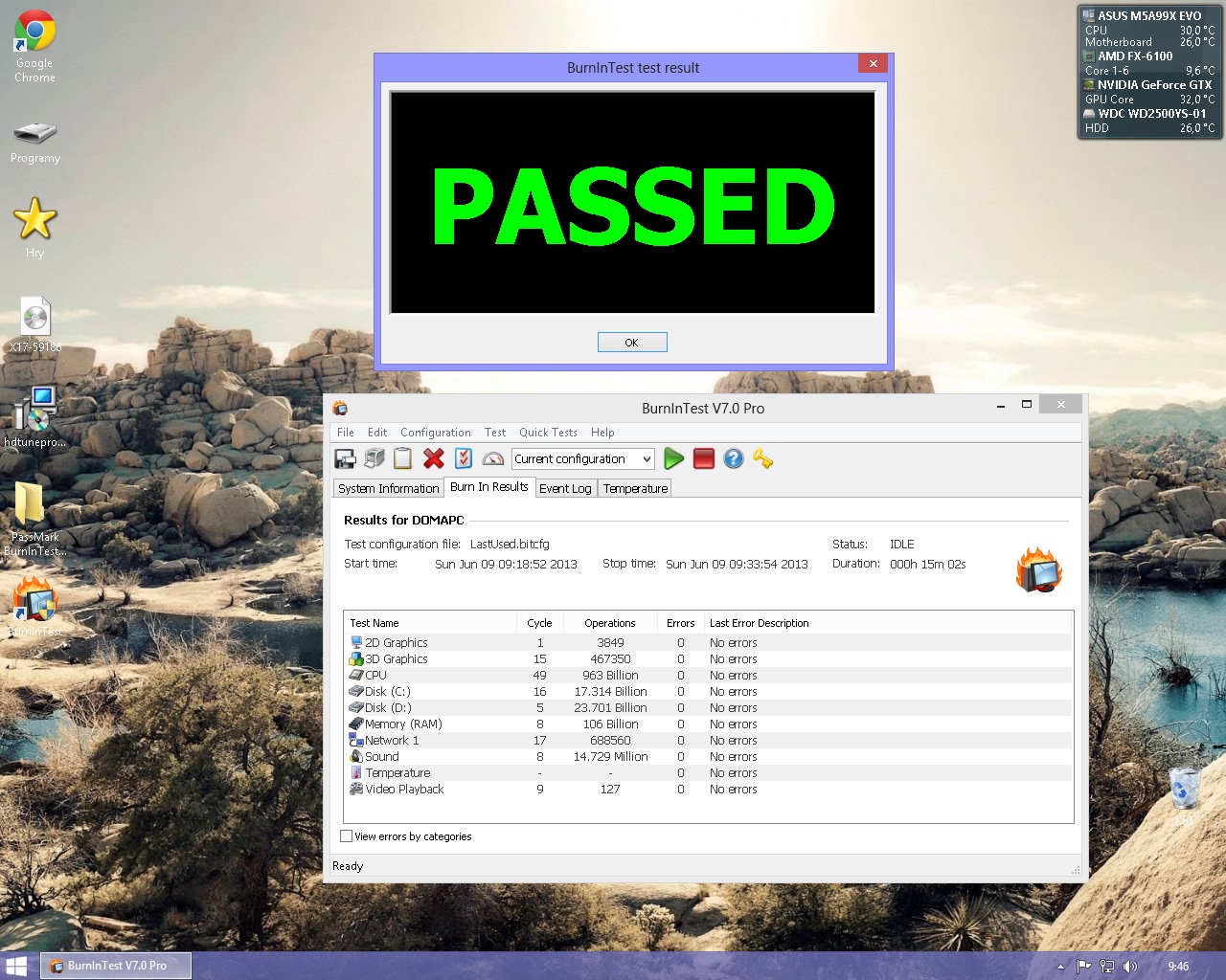

mif 08.06.2013 15:52
10 min zátěžové testy na CPU i GPU v Heavy Loadu a PC nespadlo a šlo s ním pak dále pracovat
Johny1000 08.06.2013 15:54
Johny1000

Ty jo.. tak dneska se to PC zaseklo tak že už šel jen reset.. včera sem to odvirovával
Johny1000 09.06.2013 06:02
Johny1000
Zde přikládám screen ze zátěžového testu 0 Errorů a pc nespadlo to znamená že komponenty se zdají bý… poslední
