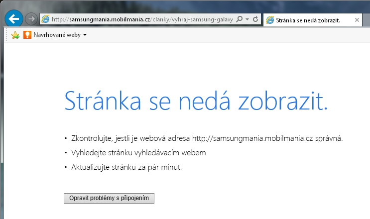

Zdravím a obracím se na Vás s problémem. Na pracovním PC mi při pokusu zobrazit jakýkoliv odkaz na článek z samsungmania.mobilmania.cz z právě otevřených webových stránek (ale i pří přímém přístupu) www.mobilmania.cz prohlížeč IE9 i 10 vyhodí hlášku: "Stránka se nedá zobrazit" a nějaké rady, které k řešení nevedou (hledání řešení skončí zjištěním, že daná adresa nejde převést na IP, nebo tak něco). V jiném prohlížeči (Chrome) je situace stejná. Ani naši IT specialisté si s tím nevědí rady. Přitom na smartfounu přes wifi připojení ke stejné firemní síti, mi ty stránky (v plném nemobilním zobrazení) zobrazit jdou a z PC mých kolegů také. Z toho usuzuji, že je to problém mého PC, ale nenapadá mě, kde ten problém hledat. Máte nějaký nápad? Děkuji za každou radu.

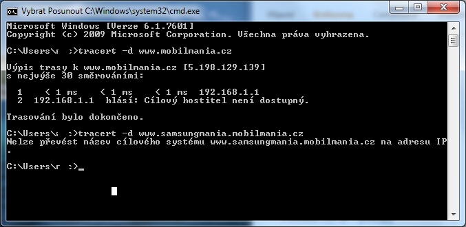

Proxina je správně, jako u jiných PC a tracert mi vypíše tohle: viz příloha přitom na stránky mobil…

u toho samsungmania nesmie byt na zaciatku www

Jo, popletl jsem to, ale hláška tracert je stejná, jako v případě mobilmanie. Teď mažu obsah Tempu a…

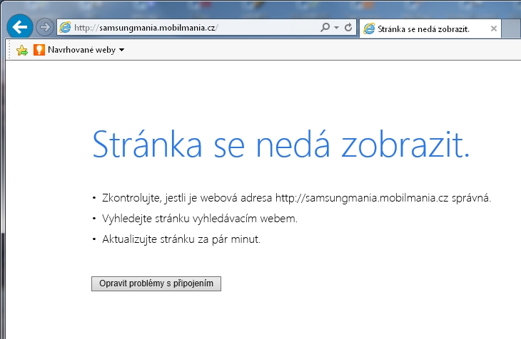

A samotne samsungmania.mobilmania.cz funguje? Preco tam mas v URL odkaz do clankov?
MM.. 12.06.2013 22:09
Ne nefunguje viz příloha. Jde jenom samotná mobilmania, ale to už jsem tu přece psal.
