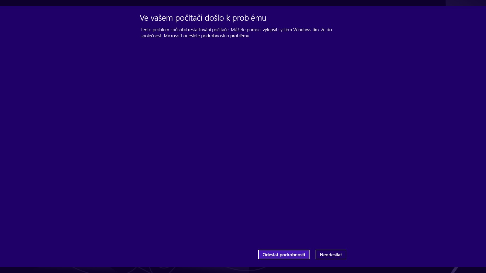

před nedávnem jsem si koupil výše zmíněný NTB a od začátku mám s ním problém, který mě dost štve.
Při zavření víka mám nastavenou hibernaci. Zavřu tedy víko na noc, ráno otevřu, zmáčknu startovací tlačítko na NTB a on se celý zapne. Jak se vše načte, tak se zobrazí okno (W8) s tím, že se vyskytla chyba a počítač musel být restartovaný nebo vypnutý - odesílat, neodesílat.
Co s tím? Zkoušel jsem všelijaké nastavení při napájení - režim spánku, neprovádět nic, ale problém pořád přetrvává.

Před chvílí jsem nastavil všechno na režim spánku. Zmáčkl jsem fn + měsíček jako režim spánku, obraz se vypnul, zavřel jsem víko, ještě cca 10-20 vteřin větráky jely, pak se vyply. Otevřel jsem víko, zmáčkl ENTER a nic. Začalo blikat startovací tlačítko, tak jsem ho zmáčkl a NTB se zapnul jako kdyby byl vyplý. Potom zase nemilá věc viz příloha.
Jasně. Jak píšu výše - může být poškozený hiberfil, může se ale jednat i o nějakou HW závadu (paměti nebo disk).
Vymazal jsem hiberfil, zkusím.

Příkazový řádek - dle googlu. Prostě zrušit hibernaci.
Jo, tak je to správně. Už jsem se vyděsil

Tak zrušení hiberfilu nepomohlo. Kua už mě to začíná srát. Až najdu výchozí nastavení, tak na to kliknu a děj se vůle boží :D
Když vědí, že k problému, proč nikdy nenapíší k jakému? Mamlasové.
Je v těch hrůzách ještě eventlog? Jestli jo (ale nebyl bych si vůbec jist - mrchosoft dobré věci rád ruší
), mrknul bych do něj.
Netuším. Tohle je u většiny programů už asi od XP. Osobně mám w7.
A ani tak nejde o to, něco
"pak studovat", ale když vyskočí onen nápis (u jakéhokoli programu), že došlo k chybě, tak proč tam není k jaké. Jako je to u blue screenů.
Tak tak. Já jsem to pochopil, ale MS to tak zřejmě chtěli... Z hovna bič neupleteš.
