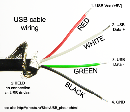

Tomu nějak nerozumím. Pokud externí zdroj, pak nutno zabezpečit, aby se to "nervalo" s napájením z počítače. Buď primitivně Schottky diody, nebo odpojením od napětí z počítače při zapojení externího zdroje, což "umí" většina napájecích konektorů. Dále napětí musí být stabilizované a vyhlazené a nějaké jištění není od věci - 1. 2..
nemozes tam davat ziadne diody. Musis to od PC prerusit.

Kdysi jsem popisoval - pc.poradna.net ale bylo to v dobe, kdy jeste nesly vkladat obrazky a ty linkovane uz na svem miste nejsou. Kazdopadne lze koupit hub, ktery je opravdu primo napajeny z externiho zdroje. Jak pisu, puvodne jsem si koupil aktivni hub, ale ten z vnejsiho zdroje bral jen 0,125A, coz je zatracene malo. Koupil jsem pres ebay HUB, ktery mel zdroj 2A a napajeni primo (bez nejakeho cipu) z napajeni na vystup USB portu.
Ked si chces odpalit zakl.dosku aj ten tvoj 5V zdroj tak to tam kludne naletuj.
Normalny clovek najprv prerusi spojenie do PC na +5V drate (zem musi ostat). Potom si tam mozes dat stabilizovany 5V zdroj (ne nejaku cinsku sracku s prepinacom = nestabilizovany odrb ak ju tam nadrbes tak si odpalis este aj USB zariadenia). A ten zdroj by mal zvladat aspon 1A
