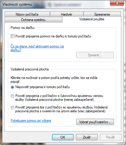

Windows 7, ve službách (services.msc) jsem zakázal službu Vzdálená plocha. V kartě Vlastnosti systému mám vypnuté "Povolit přístup vzdálené pomoci.."

Vo vlastnostiach systému to máš takto?
