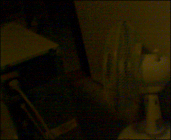

Je tohle taky možnost?
necky2 20.06.2013 20:57
necky2
Je. Otvoríš bedňu a fúkaš to tam... poslední
pme 20.06.2013 21:03
pme
Akurát prídeš o dáta na tom disku... Ale neboj - určite máš všetko dôležité zálohované.
