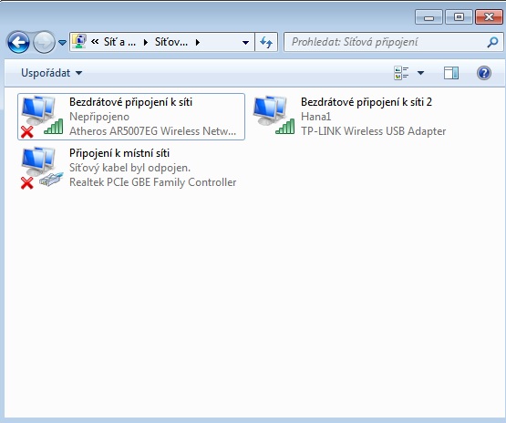

alexiiik 21.06.2013 12:37
alexiiik
nějak takhle to vypadá :o))
