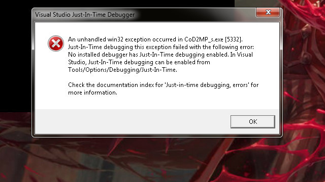

jake visualstudio presne si instaloval jake aplikace presne nejdu a co presne to pise a jake mas Win…
MM.. 22.06.2013 11:55
A v ovl.panely-software si skontroluj ci tam neni este nieco dalsie od microsoft ono to tam instaluj…
MM.. 22.06.2013 11:56
Zdravim presne to je Microsoft Visual Studio Basic, a ano nainstalovalo se toho mraky, ale netusim c…

Co přesně to píše?
Wikan 22.06.2013 12:15
Co to pise mas napsane nahore na obrazku

Pred instalaciou VS ta hra normalne sla? Ptz je v nej nejaka chyba (ze sa po instalacii VS zmeni chy…

pise to ze v hre nastala neosetrena HW vynimka. Ja tomu textu rozumiem, ty evidentne nie. Dementny…

tvoj problem neni visual studio, tvoj problem je chybna hra alebo rozdrbany windows tuneupom.
MM.. 22.06.2013 16:47
Chyba nastala tim just in time debuugerem. Uz 3x sem reinstaloval COD4 a stejna stejna chyba, Chyba…

debugger len debuguje ked uz chyba v nejakej aplikacii nastala. Riesit musis chybu v tej aplikacii,…

Otvor si editor registrov a zmaž tieto kľúče: HKEY_LOCAL_MACHINE\SOFTWARE\Microsoft\Windows NT\Curr…

Možno nemáš nastavený nástroj vo VS - ten debugger - just in time kok*tinu...
Nn prave ze ne hral jsem COD 4 online potom COD 2 online potom jsem prozdal po netu nasel Visual studiu a tak jsem to chtel zkusit. Nejak me to nezaujmulu bylo to moc prehnane pro me neprehledne.Tak jsem chtel pokracovat c COD4 a chyba byla na svete vyzkousel jsem vsechny hry co mam v pc no a 7her ukazuje presne tuhle chybu
Dementny MS ale zabudol napisat jaka presne vynimka, podla toho by sa dalo aspon nieco dedukovat.
Zbytok je len o tom ze co s tym teraz. Je mozne ze v hre pouzivaju ASSERT a teda debug excepsnu (int 3), to je ale furt chyba tej hry. Ja cielim na to ze ta chyba nastava asi kvoli blbym knizniciam po nainstaleni niecoho do PC. Ked tam tie asserty boli furt len ich doteraz win ignoroval (nemal by) tak si googlite ze jak vypnut osetrovanie ASSERT excpestny vo WIn.
Alebo si tam nainstalujte visual studio znova a povolte debugger http://msdn.microsoft.com/en-us/library/k8kf6y2a%2 8v=vs.80%29.aspx a zdebuguj si tu hru (ak zvladas assembler :)
HKEY_LOCAL_MACHINE\SOFTWARE\Microsoft\Windows NT\CurrentVersion\AeDebug\Debugger
HKEY_LOCAL_MACHINE\SOFTWARE\Microsoft\.NETFramewor k\DbgManagedDebugger
ak máš 64-bit OS potom tieto kľúče:
HKEY_LOCAL_MACHINE\SOFTWARE\Wow6432Node\Microsoft\ Windows NT\CurrentVersion\AeDebug\Debugger
HKEY_LOCAL_MACHINE\SOFTWARE\Wow6432Node\Microsoft\ .NETFramework\DbgManagedDebugger
