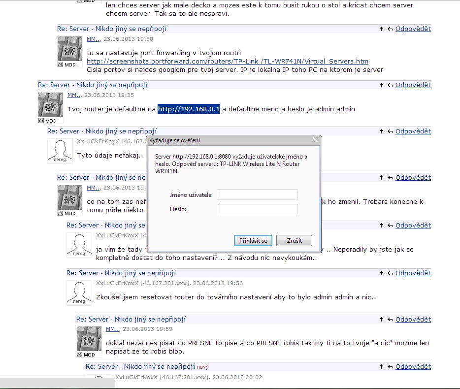

Kde najdu nějaké nastavení routeru?
do nastaveni routeru sa leze cez prehliadac, mas to napisane (aj nakreslene pre tych co nevedia citat) v navode k routeru. Navod je na strankach vyrobcu. Najdes cez google.com
Pro jaky server?
pre ten ktory chces tam snad prevadzkovat ne? Ked si nainstaloval nejaky SAMP server tak musis forwardovat porty ktore pouziva ten SAMP server. Jake porty pouziva si najdes googlom, hladas slova napr. SAMP server port forwarding

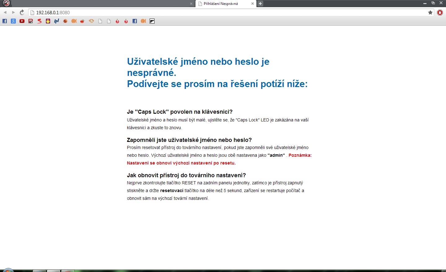

Pokoušel jsem tam zadat ID a HESLO
HESLO: admin
špatné ID či heslo.. Tak jsem resetoval router do továrního nastavení. Podržet reset min. 5 sec a poté reset routeru .. A beze změny.. Zase špatné ID či heslo
ak nefunguje meno admin a heslo admin (malymi pismenami) tak si ho bud neresetol (nedrzal si to dostatocne dlho, to by si mal vidiet ze sa to resetne samo podla LED), alebo mas v tom specialny firmware od tvojho poskytovatela ktory ani po resete nenastavi standardne heslo ale take ktore tam dal provider. Otoc tu vec hore nohami ze ci tam provider nenapisal heslo.
