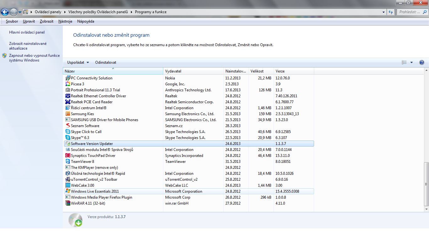

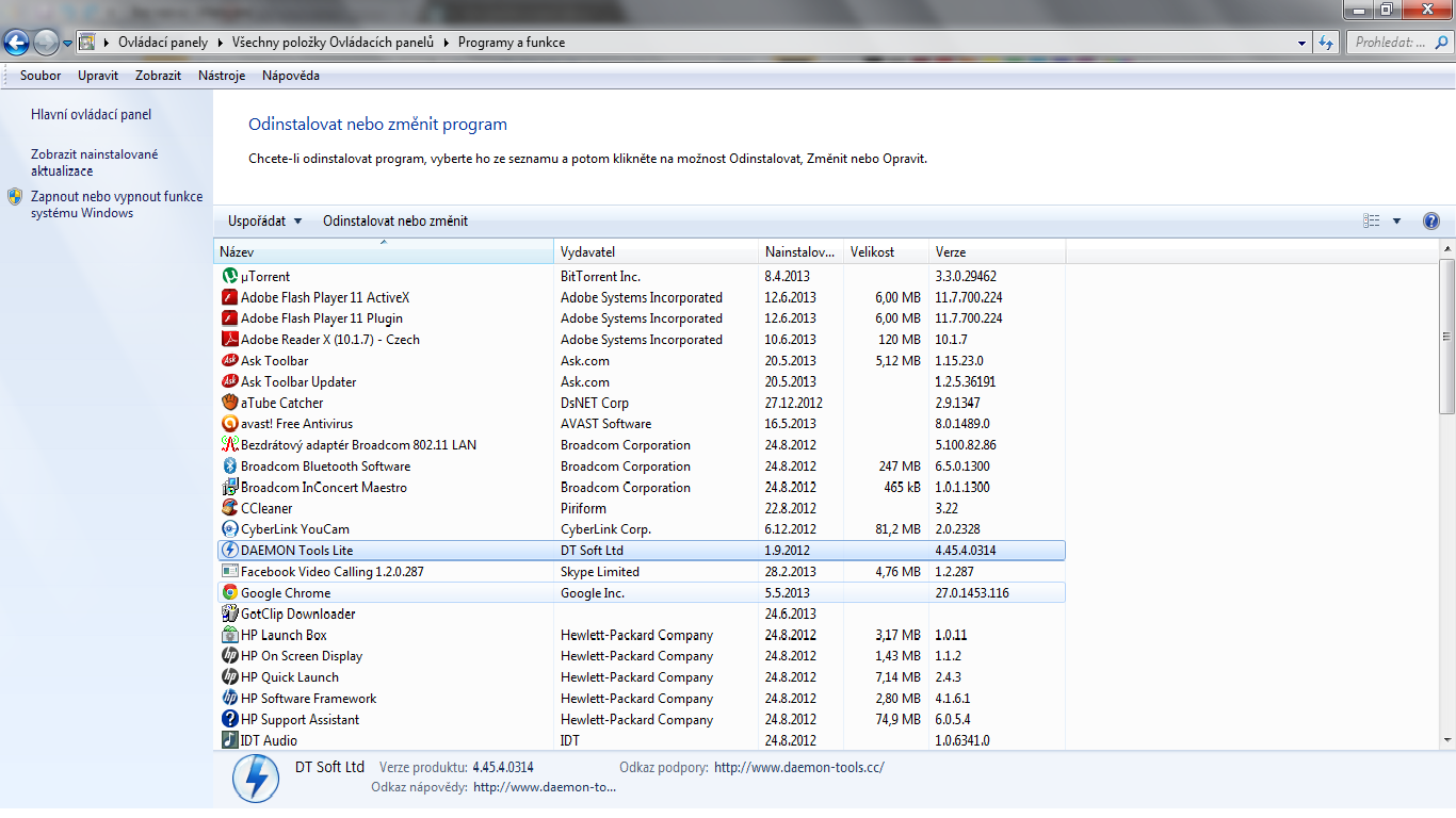

Ahoj potřebovala , bych poradit snažím se trošku do kupy dát pc snažím se odinstalovat to co vím , že mohu ale pořád se mi tu toho zdá moc . Nechci to přeinstalovávat nemám k notebooku org.win. , takže to chci nechat tak , jak to je
Zkusím tu vypsat to co tu mám byla , bych ráda , kdyby mi někdo poradil .
vložím tu 4 odkazy co jsem nějak udělala , aby bylo vidět co tu mám
2.str
sukynecka01 25.06.2013 11:50
sukynecka01
Těžko se radí, když nevíme, co používáš a co ne. Ale skoro jistě se můžeš zbavit obou Ask Toolbarů.
Wikan 25.06.2013 11:52
Používám jen základní věci facebook volaní , skype a to co je důležité , aby jel notebook víc nechci…
sukynecka01 25.06.2013 11:55
sukynecka01
A co jsou ty "základní věci"?
Wikan 25.06.2013 11:58
WInrar,Nokia Suite,Skype, Google,deamon,atube,avast , cyberlink A to je tak vše jen se bojím smazat…

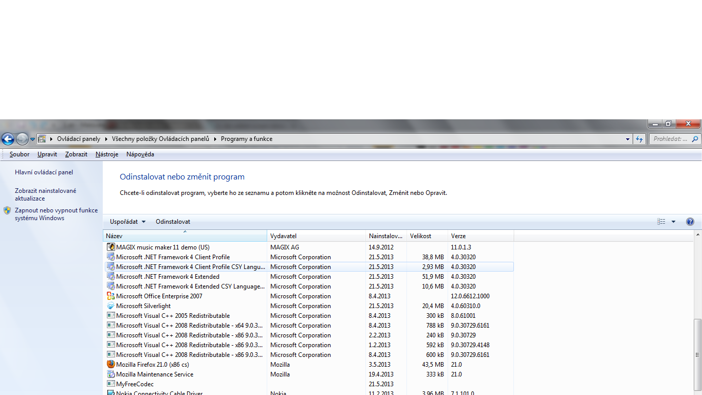

microsoft net 4 tam mám víckrát nevím jak to a na co ?

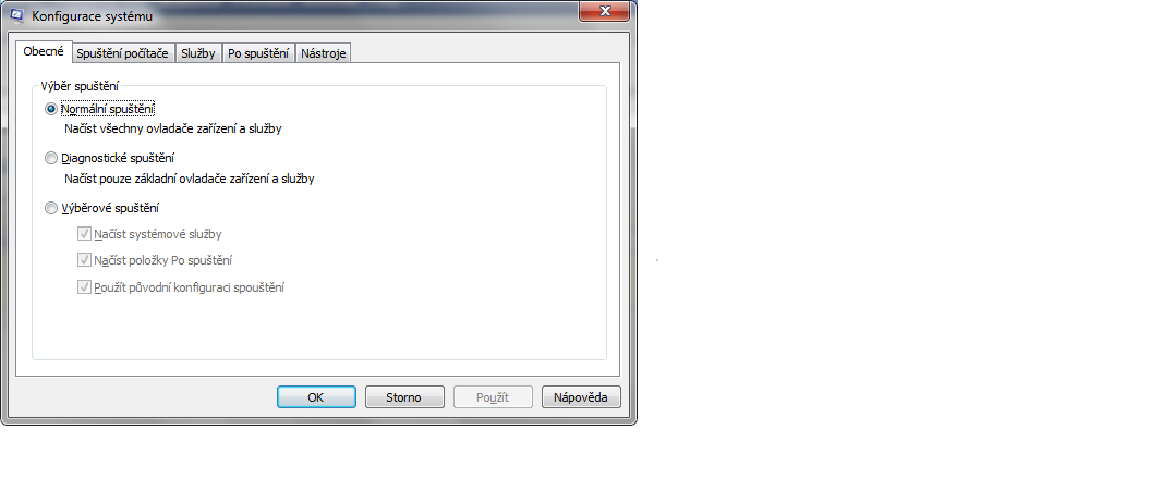

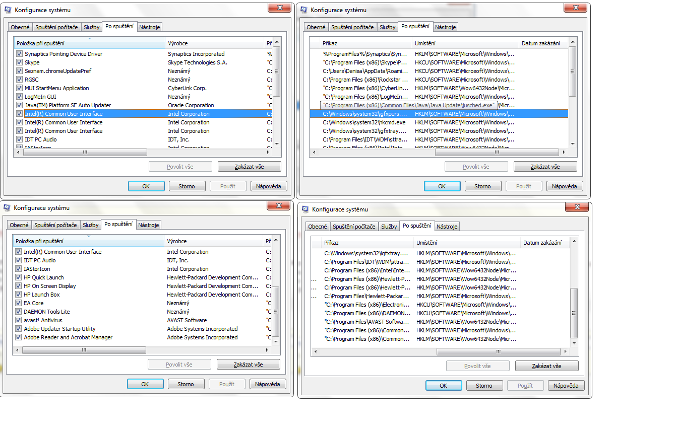

Notebook se mi zpomalil šel v klidu ,ale ted je pomalý chtěla bych se zbavit toho co nepotřebuji zku…
sukynecka01 25.06.2013 12:26
sukynecka01
Takže dám start tam napíši msconfig ... a vyjede mi tabulka ?? Nevím či to dělám dobře , ale co dál?…
sukynecka01 25.06.2013 12:29
sukynecka01

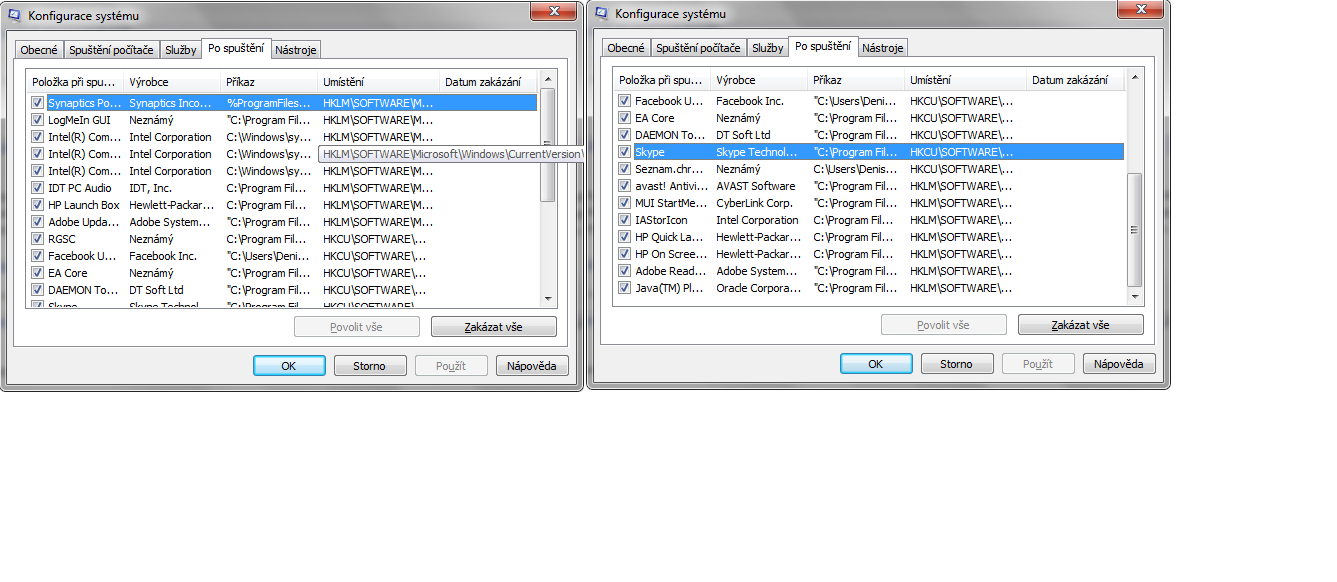

Klikni na to "Po spusteni", bude tam vypis procesov. \\edit Mohla by si to rozumne roztiahnut aby b…
blue5 25.06.2013 12:30
blue5
Tady to je

Hlasujem za Starter. V tomto nic nevidiet.

Nieco ako ten MSconfig akurat lepsie.

Ano. Třeba zde: Codestuff Starter

Ano, stiahnut a nainstalovat.

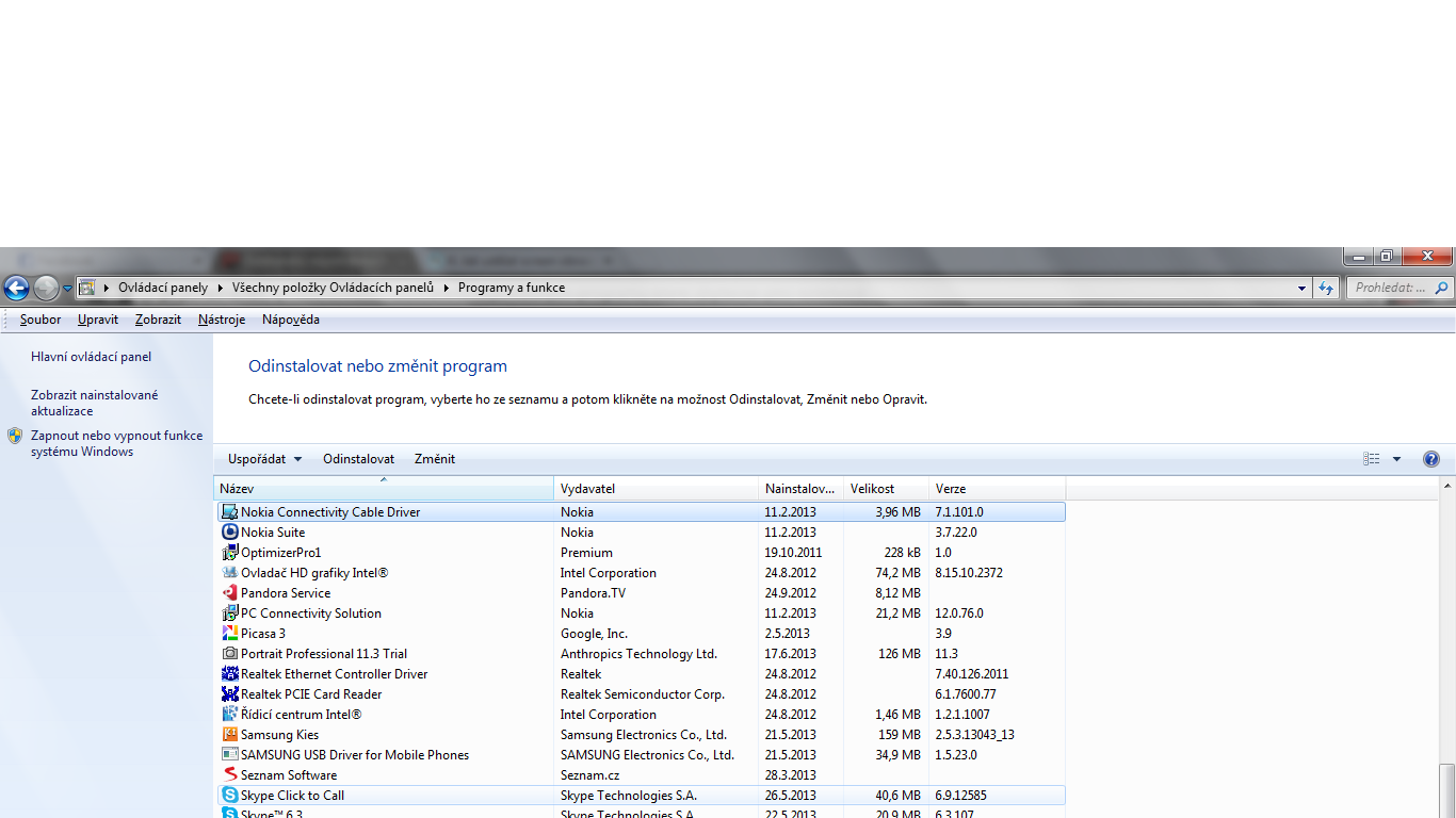

Odinstalovat aspon: vsetko od ASK Utorrent toolbar a v ramci tvojej bezpecnosti ten OptimizerPro a C…

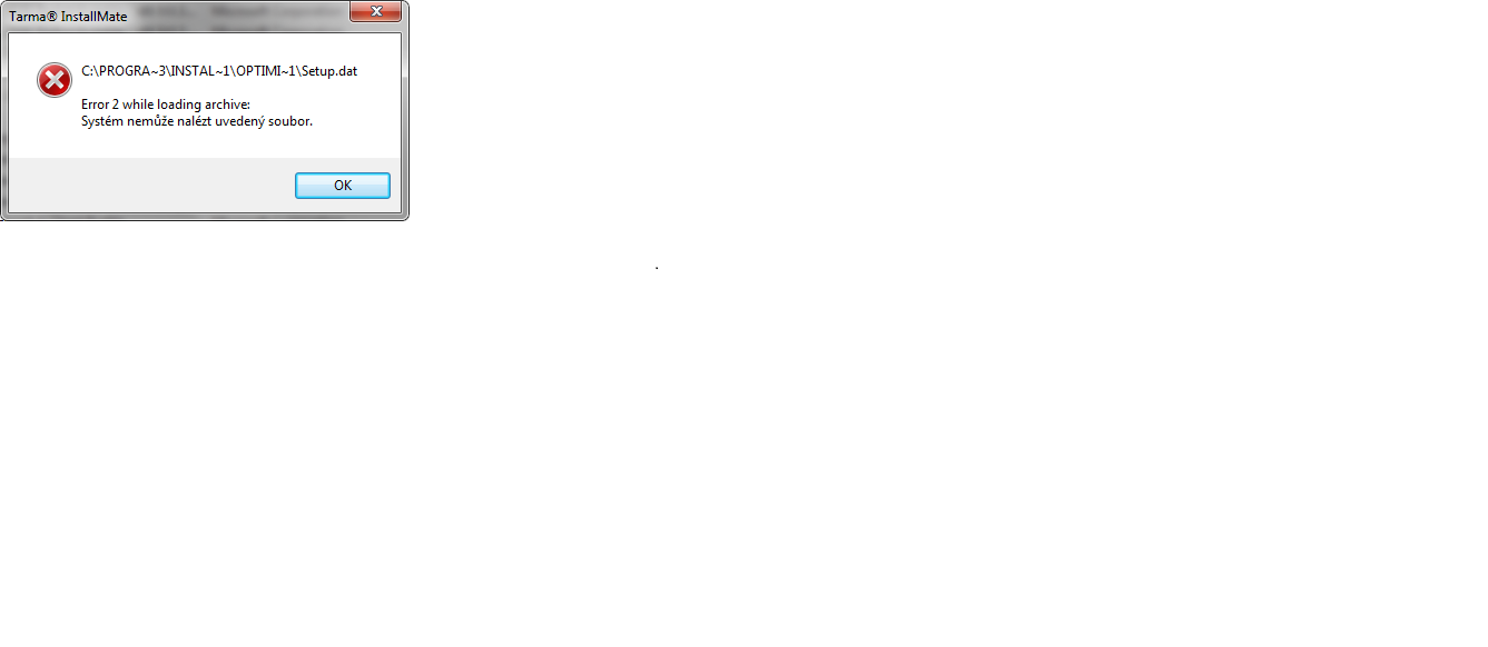

toto mi to píše jak chci odinstalovat

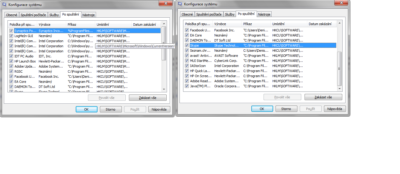

Radši se ještě připomenu. Řešíš opravdu místo na disku, anebo pomalost OS? Zkus sem ještě dát scree…
IQ37 25.06.2013 18:21
už jsem to udělala nevěděla jsem jak se to roztahuje :d
sukynecka01 25.06.2013 19:39
sukynecka01
Vládám
sukynecka01
to už je vkusnější dát do přílohy log z hijackthis, než screeny z okének ve kterých se překrývají sl…
lední brtník 25.06.2013 20:15
Vypnut: Adobe (vsetko) Java Dalej tieto programy, ak ich nepouzivas po kazdom starte systemu: Deamon…
blue5 25.06.2013 20:24
blue5
Já bych to řešil radikálněji: Všechno zakázat - nechal bych tam jen Avast a Daemon Tools (ani ty tam…
IQ37 26.06.2013 01:18
Jako proč? poslední

fujt tajbl to jsou věc
winrar - zbytečně pomalý, kvůli každému archivu se otevírá okno... Lepší je total commnader, umí s archivy pracovat přirozeně
cyberlink- pomalé svinstvo, má to vzhled jak barbína.. Doporučuji potplayer.
atube je zbytečnné za*írání PC, když na stažení videa stačí 1 userscript do prohlížeče ( 98782 )
antivir .... no budiž, ale podmínkou funkčnosti je používat mozek
Daemon Tools... nevadí, ale opět
Kodeky opět nejsou třeba. Potplayer přehraje vše..
Chtělo by to nějakého chlapa, který vám to pošteluje ( watch )
Ty obrázky bylo možné vložit všechny do jednoho příspěvku. Pokud už je to všechno, tak kromě výše zmíněného Ask Toolbaru tam asi ni není vyloženě "zbytečné". Řešíš opravdu místo na disku, anebo pomalost OS? Zkus sem ještě dát screen ze Start - Spustit - napsat tam msconfig a odentrovat. Pak sem dej obrázek karty Po spuštění - co nejvíce roztáhni políčka Položka při spuštění a Příkaz, ať je vidět, o co jde.

Doporučil bych operační systém zlegalizovat, sehnat si veškeré ovladače k notebooku (CD nebo na stránkách výrobce), oželet veškerý warez (existují free náhrady) a Windowsy nainstalovat (či nechat si to nainstalovat) bez kdejakých nesmyslů.
Ale třeba se mýlím a jedná se o služební NB (Off2007 Ent), pak s tím nemůžeš dělat nic, to je věc vašeho zajímavého IT oddělení.
ne je můj mám ho 2 roky , ale asi před rokem mi to známý přeinstaloval takže já od té doby jsem tam naházela kde co ........ :/ A než bych sehnala někoho kdo by mi to udělal atd .... tak to taky trvá :/ spíš bych potřebovala vědět co mohu dát pryč , aby neodešel zvuk a další věci
Neuvěřitelný počet příspěvků s nulovým výsledkem. Zavolej k tomu někoho, kdo na to má o nějakou buňku více.
Vypnut:
Adobe (vsetko)
Java
Deamon
Skype
Neviem co robis s tym Seznamom, ja by som ho vypol (aj odinstaloval)
Neviem ci nejak vyuzivas herny bordel od EA (EA core) a Rockstar (RGSC)
Pouzivas program na vzdialenu spravu PC (Logmein)?.
Ked povypinas vsetko co uznas za vhodne restartuj stroj.
\\ este by som zakilloval
CyberLink, snad nerobi nic uzitocne...
A HP launch box, zjavne nejaka uzasna vytunena super lista
Já bych to řešil radikálněji: Všechno zakázat - nechal bych tam jen Avast a Daemon Tools (ani ty tam nejsou nutně potřebné) a zrestartoval PC. Pokud po restartu všechno naběhne (asi by mělo), tak bych ty položky jednotlivě odstranil z registrů (viz. položka Umístění - pozor - pokud nevíš co to dělá, tak na to raději nesahej).
