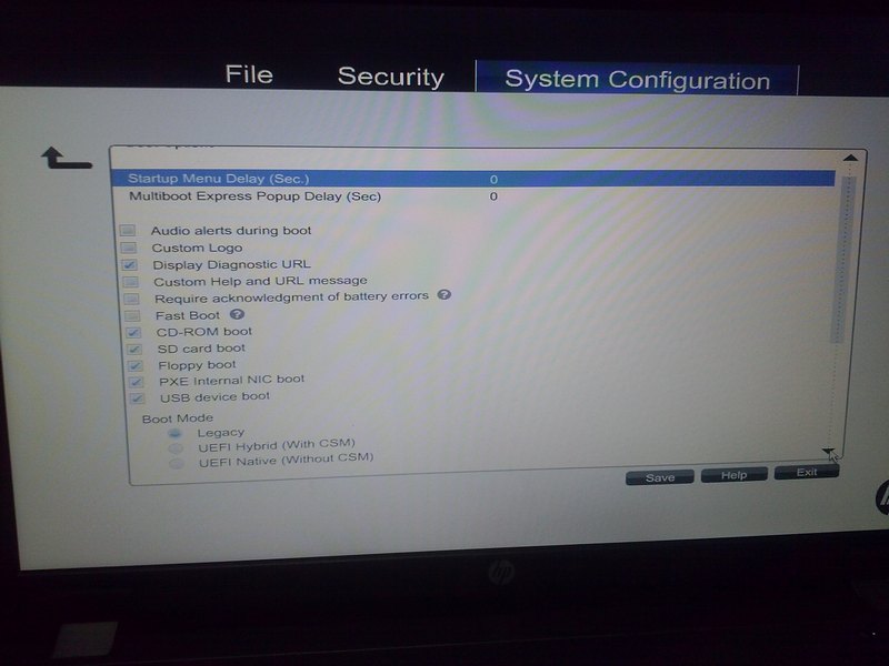

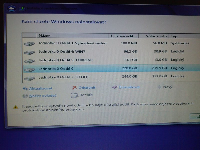

Ako som riesil problem s instalaciou WIN 8 (64bit) ked mi neslo vytvorit pri instalacii novy oddiel a ani najst existujuci (vid foto), prepol som disk v biose na IDE a nasledne mi zmizli z ponuky dva oddiely, kde som mal dolezite data. Tiez som omylom sformatoval oddiel vytvoreny systemom, ale ten uz som obnovil.

Skor ma trapi to, ze tam neviem dat WIN 8 (64bit) kedze nejde vytvorit pri instalacii novy oddiel a ani najst existujuci. Nieco som cital, ze WIN nevie vytvorit viac ako 4 oddiely, moze to byt v tom???
nie win ale NIKTO nevie vytvorit viac jak 4 PRIMARNE oddiely.
Tvoj problem ale skor bude v tom ze bootujes tu instalacku v UEFI mode (a oddiely zmizli lebo si tam vytvoril GPT tabulku). Mackaj BIOS klavesu pre bootmenu a vyber tam DVDROM polozku bez slova "UEFI"
ok skusim, hned ako doriesim tie zmiznute oddiely.
este k tym oddielom ty tam mas logicke oddiely ne primarne, tych moze byt na disku kolko chces, takze pocet oddielov neni problem. Problem moze nastat v tom ze ktory oddiel je aktivny (je aktivny ten prvy 100MB oddiel? bootovali ti tie povodne Win7 spravne?) ptz na aktivnom oddieli musi Win zmenit BCD tabulku a musi tam byt Windows loader.
Aha tak zase som o nieco mudrejsi... ten 100mb ktory vytvoril system je urcite aktivny, nakolko som ho dnes zmazal (tak mi bolo poradene, ze system si vytvori svoj novy) a potom mi nenabehol system a problem s instalaciou nadalej pretrvaval, tak som dal urobit opravu spustenia.
Myslim, ze tam chyba nebude... vid foto:
v tom pripade instalator nevie vytvorit novy 100MB oddiel, a kedze pouzivas len logicke oddiely tak logicky nemoze byt aktivny alebo aspon neviem o tom ze jak by to akoze malo fungovat s logickymi oddielmi. Co to pise teda teraz ked je ten 100MB oddiel zmazany a vyberes mu instalovat na ten logicky oddiel a das mu ze "dalej"?
Zmazany uz nie je, ale ked bol a skusal som to tak vysledok bol rovnaky.
Format som samozrejme tiez skusal, s rovnakym vysledkom.
Este ma napada zmenit status odielu na primarny, teda ak sa to da. Slo by to a pomohlo by to mojmu problemu?
logicky/primarny to neni status oddielu to je cela logicky struktura oddielov. Musel by si stavajuce zrusit a vytvorit primarne.

Este nieco - skusal si ten oddiel kam chces instalovat tie Windows najprv naformatovat? Mas tam dole na to tlacitko. A az potom oznacit a Dalej.
Alebo win8 potrebuje viac miesta pre ten prvy oddiel, neviem zhlavy jak to je u Win8 (viem len ze ma totalne odlisne bootmenu takze nemoze pouzit ten Win7 bootoddiel). T.j. najlepsie urobis ak si vykopirujes data kdesi mimo disk (stejne mas mat stale zalohu dat na inom HDD) tie oddiely vsetky zrusis a vytvoris novy instalatorom Win8 a nainstalujes Win. Potom si narobis dalsie oddiely jak chces a das tam nazad data

Mas tam nieco posahane na tom disku asi tabulka oddielov alebo neviem co, ak chces mat dualboot Win7+Win8 tak ja by som vsetky oddiely zrusil, nainstalil Win7 na primarny oddiel a potom Win8 tiez na primarny, a datove oddiely ak ich chces mat viac by som urobil logicke potom ich mozes mat kolko chces.
Teraz tam mas logicky ramec cez cely disk a on ho nemoze prerusit a v polovici disku urobit primarny aktivny oddiel pre Win8 alebo co tam ten instalator chce robit. Dokial nezrusis logicky ramec (=vsetky logicke oddiely) tak sa tam ten instalator asi nenainstaluje. P.S. neviem preco s tym ma ten Win problem nainstalit sa na logicky oddiel, ale MS robi strasne hovadiny a Win8 bootmanager je uplna hovadina, ver mi ked uvidis jak je rieseny dualboot vo Win8 ta jebne a vyhodis to prec hned po instalacii. - on najprv nabootuje cely Win8 na to aby sa ta opytal "jaky OS chcete spustit?" a ked vyberes Win7 tak sa to znova komplet restartuje prejde to zas cez BIOS a bude bootovat Win7. To je novy skvely dualboot s Win8. Fakt neinstaluj to :D

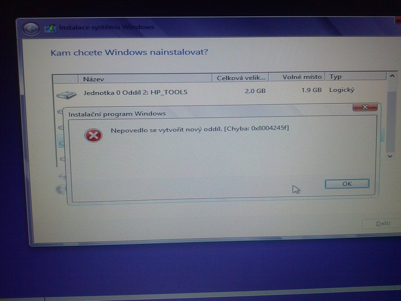

Mam tam este vyse 200GB miesta neprideleneho tak som skusil vytvorit instalatorom novy oddiel, dlho sa nic nedialo a potom mi vyhodilo tuto chybu a nasledne zistujem ze mi zmizol oddiel G!
Tak dnes sa mi podarilo nainstalovat WIN8, no az po odstraneni vsetkych oddielov.

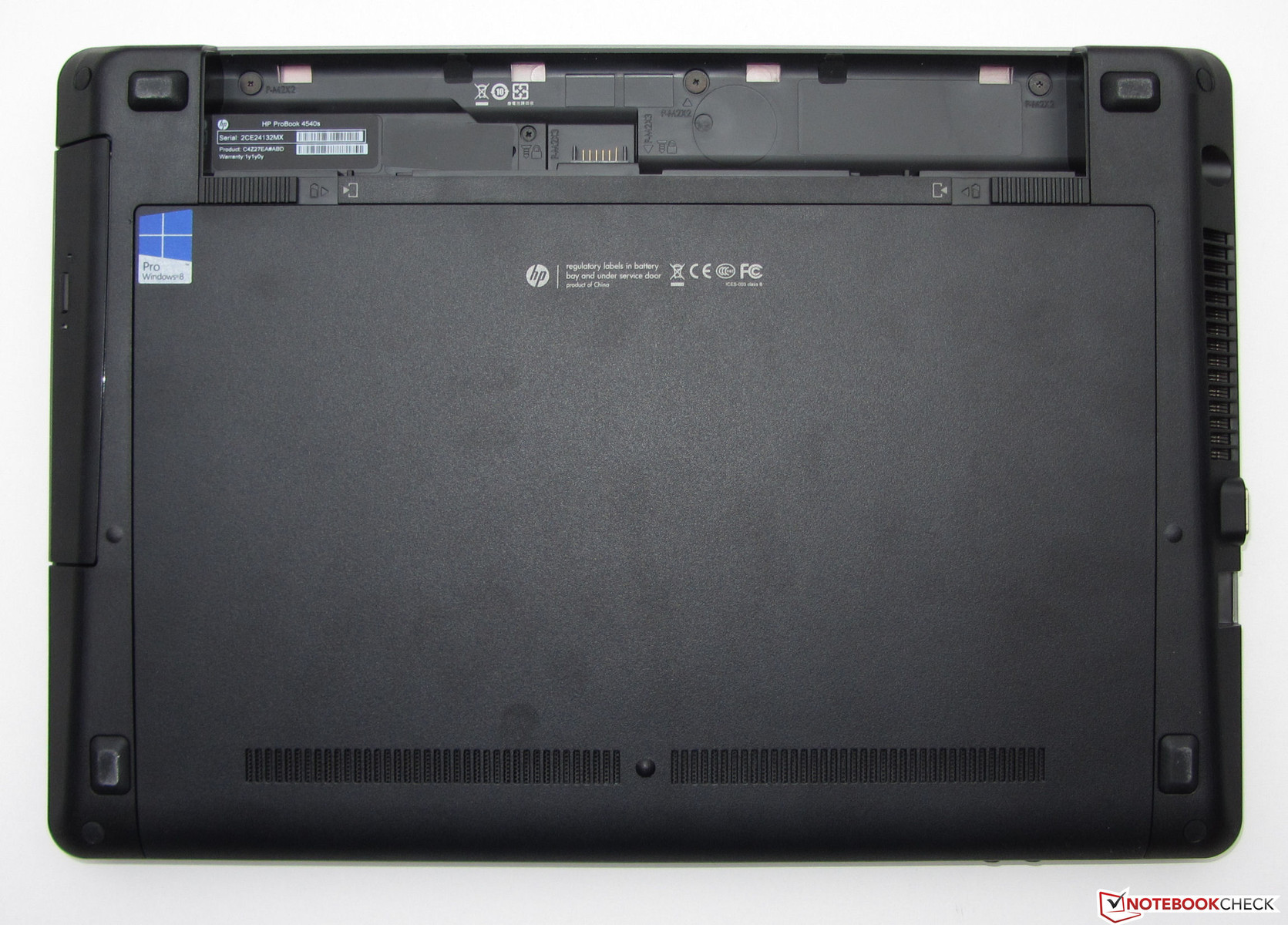

Este jedna otazka... ako zistim ci mam jeden pamatovy modul volny, alebo nie bez toho aby som instaloval nejaky program, alebo fyzicky sa pozrel?
Mam tento notebook:
http://www.shark.sk/vypoctova-technika/notebooky/h ewlett-packard-hp-probook-4540s-i5-3230m-15-6-hd-c am-amd7650-2g-4gb-750gb-dvdrw-u3-b-g-n-bt-w8-0/
programem cpu-z
http://www.jens-hartmann.at/Fritzmarks/dmgary_cpu- z.jpg
Ale muzu ti na 99,99% rict, ze tam mas 1x 4GB modul a druhy je neobsazeny
EDIT
http://translate.google.cz/#auto/cs/Tools%20are%20 not%20needed%20to%20open%20the%20maintenance%20cov er
http://www.notebookcheck.net/typo3temp/_processed_ /csm_4540s_Unterseite_03_895913d3b2.jpg
http://www.notebookcheck.net/Review-HP-ProBook-454 0s-Notebook.85978.0.html
dakujem za info.
