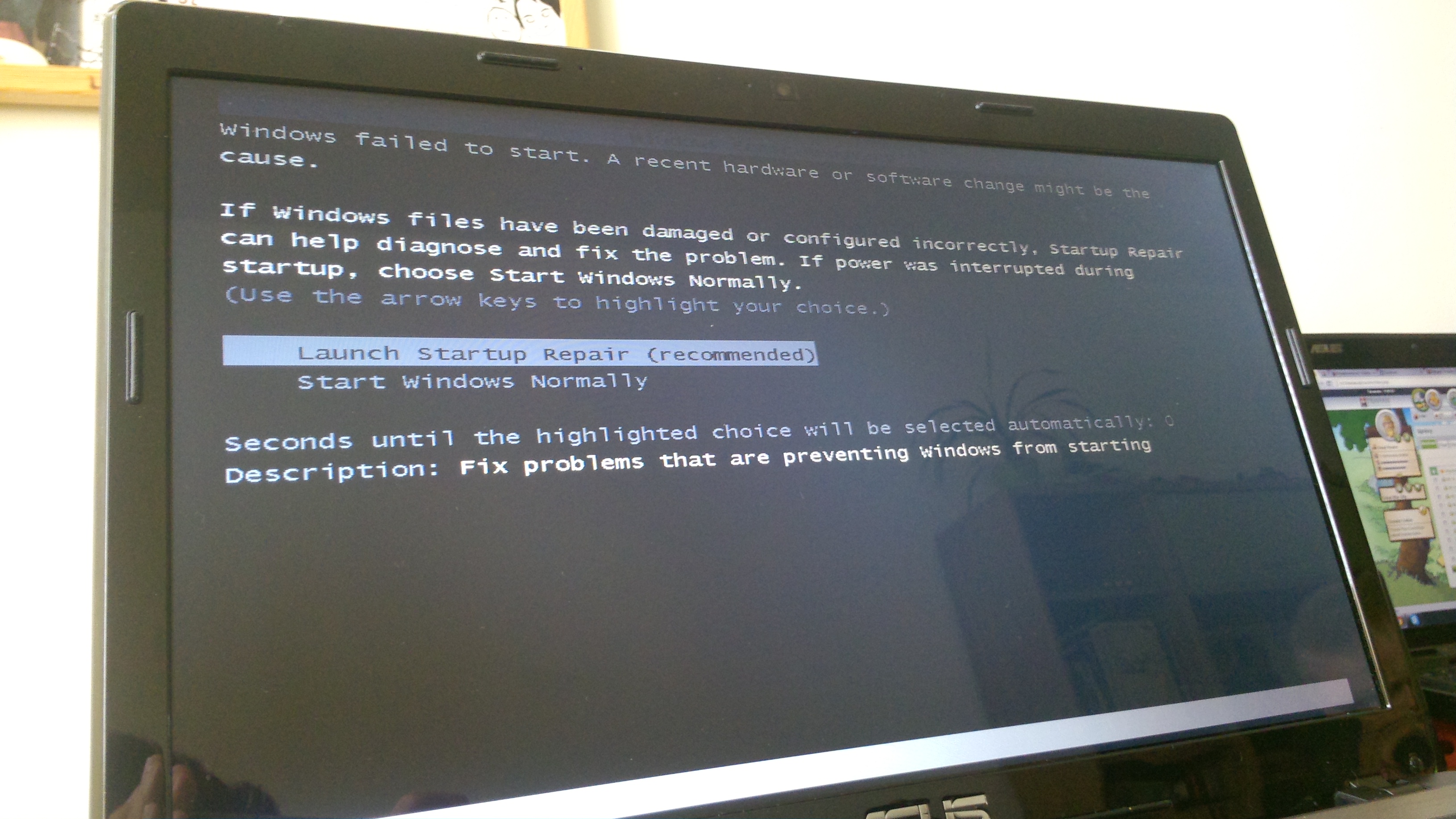

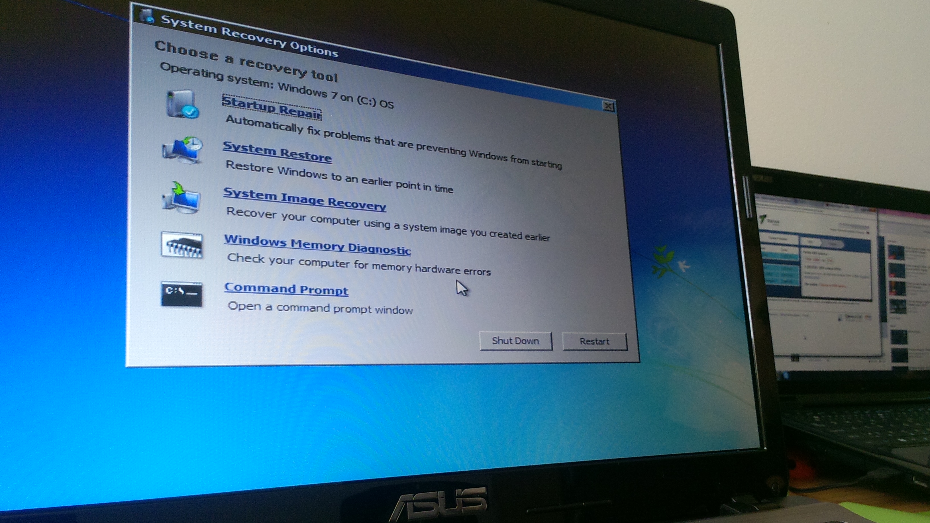

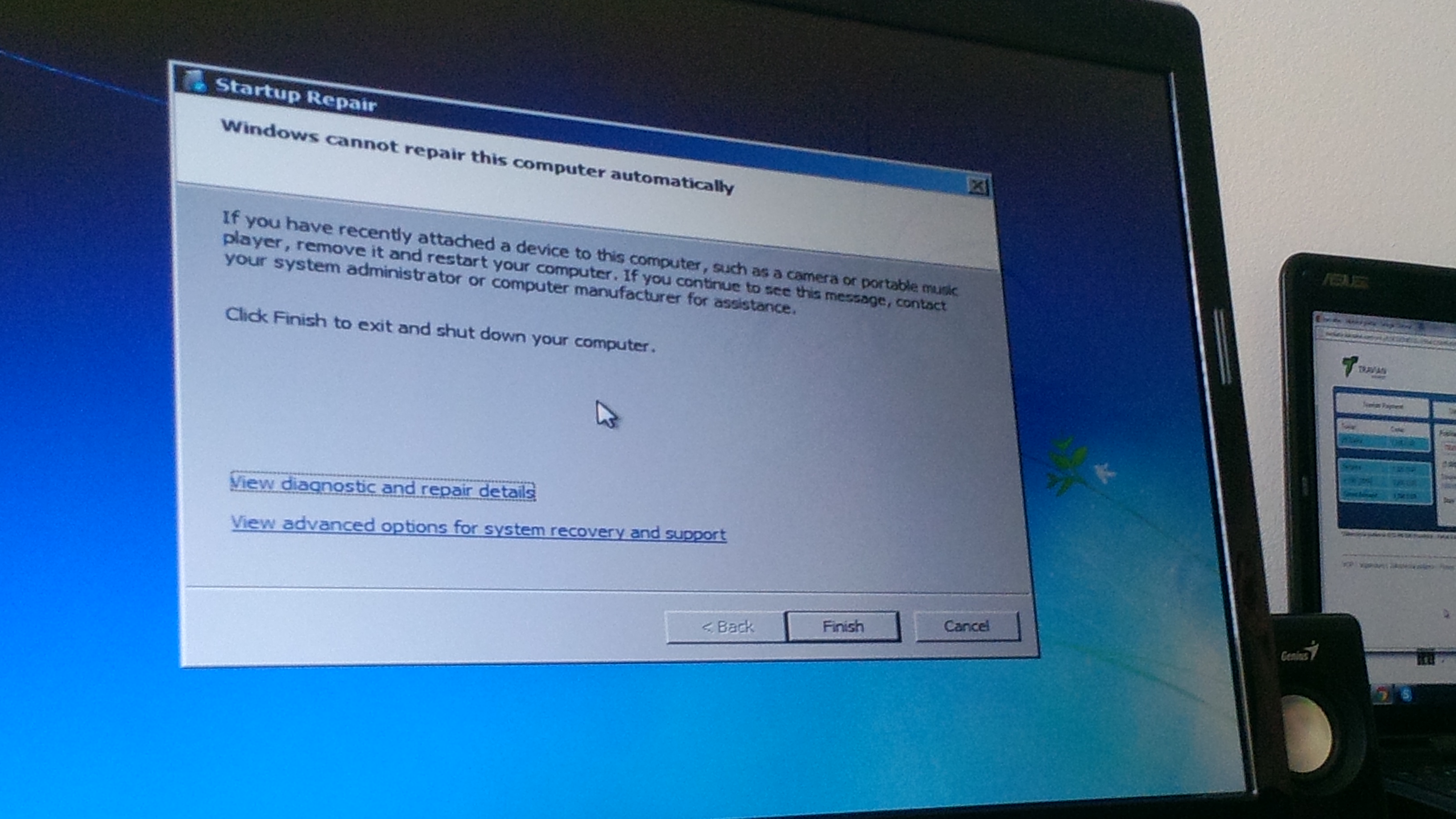

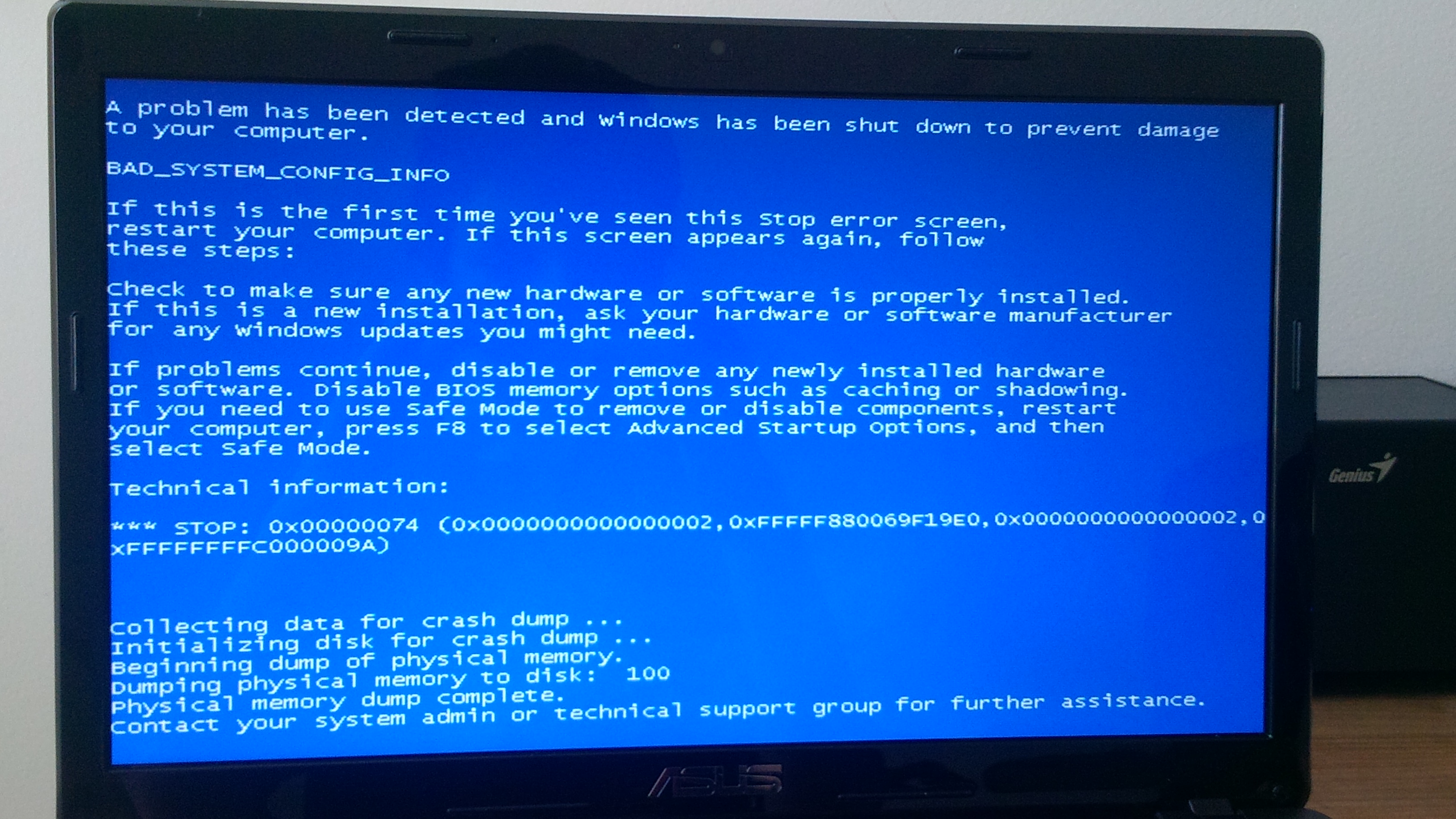

Dobrý deň. Sekala mi hra bf3 a hľadal som na forách nejaké nápady a v jednom bolo že mám otvoriť msconfig- druhý stĺpec, dať pokročilé nastavenie a tam dať z 1 na 4 a maximálny počet MB. Tak som aj spravil a následne reštart PC. No PC sa už nezapol resp. zapol ale vkuse mi tam vyhadzuje to isté a neviem čo s tým. Prosím poraďte prikladám obrázky čo mi tam vyhadzuje.
Prvý obrázok je keď zapnem PC.
Druhý obrázok je keď dám start windows normally
Tretí obrázok je keď z prvého obrázku dám možnosť prvú
štvrtý obrázok je keď z tretieho obrázku dám možnosť druhú

keď dám núdzový režim tak spadne a nabehne to čo je na obrázku č.2 aj posledná dobrá konfigurácia a…
