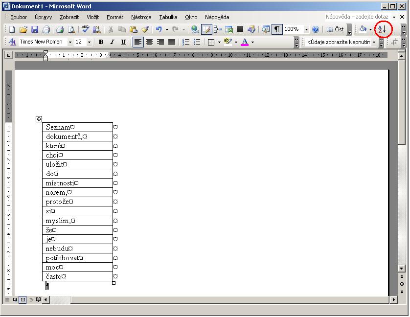

Dobrý den. Potřebuji aby se mě slova řadila podle abecedy, který program tohle umí? Ve Wordu jsem tuhle možnost nenašel. Jestli budou slova oddělená mezerou, čárkou, tečkou nebo budou řazená do sloupce by nevadilo. Děkuji za radu. Karel.

Zkusil jsem word - přes tabulku, jen tak narychlo. Ale z vašeho dotazu není zřejmé, wo co go, kolik…

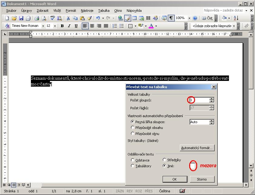

Viz obrázky, pak jen změnit tabulku na text. Moc jsem se s tím nesr... tedy nemazlil, určitě by to š…

Prosím o podrobnější postup, nějak mě to nejde, moc děkuji. ;-)

Zkusil jsem word - přes tabulku, jen tak narychlo. Ale z vašeho dotazu není zřejmé, wo co go, kolik slov chcete řadit, k čemu to má sloužit, atd.
Seznam dokumentů, které chci uložit do místnosti norem, protože si myslím, že je nebudu potřebovat moc často.
Seznam
často
do
dokumentů,
chci
je
které
místnosti
moc
myslím,
nebudu
norem,
potřebovat
protože
si
uložit
že
