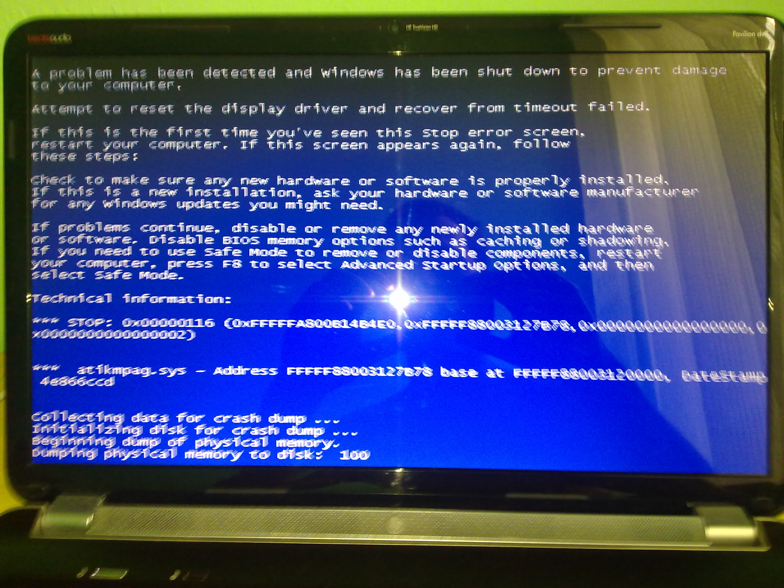

Přidat otázku mezi oblíbenéZasílat nové odpovědi e-mailem A problem has been detected and windows has been shutdown to prevent damage to your computer
vlastním tento notebook http://h10025.www1.hp.com/ewfrf/wc/product?product =5072247&lc=cs&cc=cz&dlc=cs systém: Microsoft Windows 7(64-bit) a už se mi párkrát stalo (asi třikrát) že se mi z ničeho nic vypnul ntb a zobrazilo se mi tohle (viz obrázek). Vždycky jsem chvíli čekal jestli se něco nebude dít, ale když se nic nedělo, tak jsem restartoval ntb a zase všechno jelo bez problému. Předtím se mi začala restartovat obrazovka a zobrazovat zpráva že "ovladač amd přestal pracovat a byl úspěšně obnoven" (nemyslím tím předtím jakože přímo předtím než se mi vypnul ntb ale např. že v pondělí se mi restartovala obrazovka a ukázalo "že ovladač amd..." a např. v úterý se mi vypl ntb viz obrázek). Jsem laik, tak vůbec nevím co s tím dělat. Zkoušel jsem přeinstalovat ovladače amd ze stránek které jsem sem dával, ale nic se nezměnilo. Pořád to občas někdy napíše zprávu "ovladač amd..." a pořád se to někdy vypne viz obrázek. Omlouvám se za kvalitu fotky, jen jsem nevěděl jak udělat screen, tak jsem to aspoň vyfotil.

Stiahni si programček "bluescreenview" a keď Ti znovu naskočí "modrá smrť" tak reštartuješ NTB a spu…

topí ti to šíleným způsobem- to bych řekl, že budou příčiny pádu. budeš se muset pokusit to uchladit…

větráček fučí? drží tam kde je? průduchová cesta je volná? není uvolněný? bsod odhadneš použitelnos…

bsod odhadneš použitelností- spadlo ti to v driveru atiny, takže bych čekal systémový stop při škvaření karty.
Větráček fučí, drží, cesta volná, myslím že v pohodě. Ale je pravda, že už když jsem si ntb koupil cca 2 roky zpátky, tak mě překvapilo že pořád hodně fučí větrák, takže ten problém s teplotou tam asi bude. Ale co si pamatuju, tak když mi to spadlo posledně, tak sem nějak extra ten ntb nezatěžoval (např. brouzdání po netu, hudba) a na chvilku jsem někam odešel a jak jsem přišel, tak modrá obrazovka a větrák makal jak kdyby chtěl odletět.
