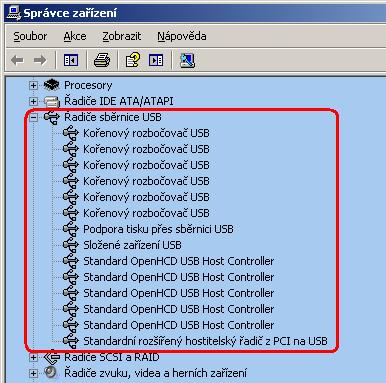

Zkus vypnout powermanagement USB hubů (správce zařízení - usb rozbočovače - řízení spotřeby).
mif 06.07.2013 12:49
Ja to mám po Slovensky, ale USB rozbočovače tám nemám .. Iba radiče Univerzálnej sériovej zbernic ..…

Tak to je špatně. Nemáš zřejmě nainstalovaný chipset driver. Generic tam nemá co pohledávat. Mělo by…
mif 06.07.2013 19:49
Ja mám 7 a v tych Radičoch mám len Intel(R) 7 series Chipset family SATA AHCI Controller ... A v Myš…

Co tu planceš SATA a PS/2? Jestli nevidíš na USB řadiče a huby, chybí ti chipset driver. Tečka. Neči…
mif 06.07.2013 20:19
Aha Aha ... tu správu hore si nevšímaj ..ja som si to pomýlil s tými radičmi IDE ATA/ATAPI ... Ale v…
