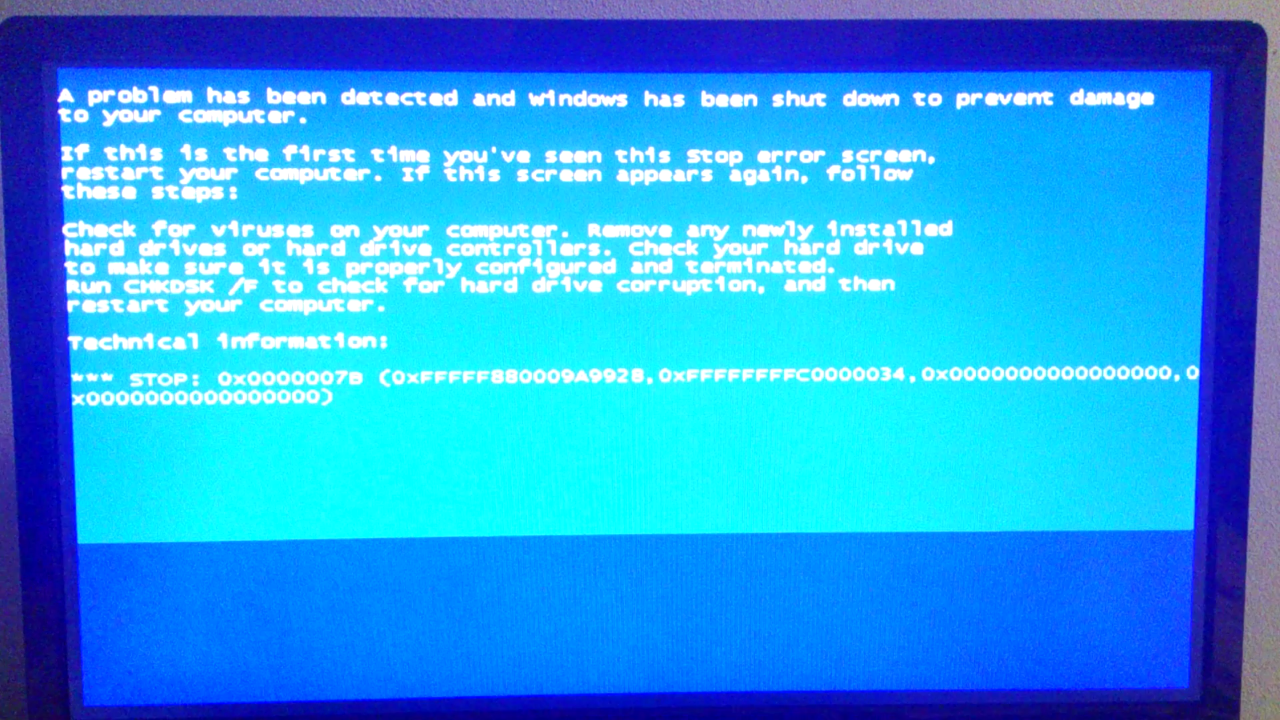

zapojil jsem satu do portu1 , jinak piše mi to toto
fantic 06.07.2013 23:07
fantic
Nastav v BIOSe SATA Mode tak jak si mal na starej doske. (t.j. inac jak je nastaveny teraz)
