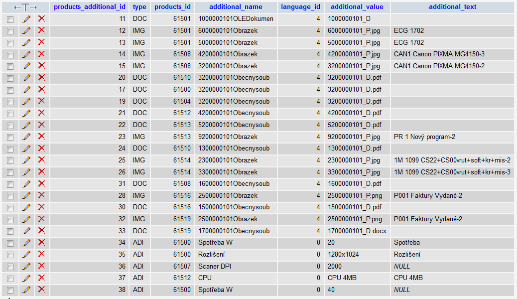

Tabulka vypadá takto:

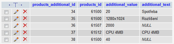

Výsledek dotazu vypadá takto:
Jedná se o zboží v eshopu, které má různé filtry ve sloupci additional_name (podle stejného jména) různé hodnoty- sloupec additional_value .

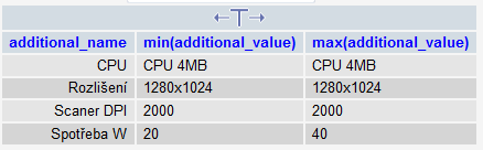

Napadlo mě:
Což dá výsledek:
Jak prosím zobrazím DO TOHOTO výsledku sloupeček jménem additional_value ?

A co v tom sloupečku má být?
To je velice správná otázka.
Zapomněl jsem se totiž zmínit, že někdy jsou v tomto sloupci čísla (u těch potřebuji znát max a min) a někdy řetězce.
A já tam potřebuji vypsat jen v těch případech, kdy tam budou řetězce ty řetězce.
Mimochodem pokud se bude jednat o rozdílné řetězce, tak všechny varianty (group by).
A už mlčím, už si nevymýšlím.
Je to vůbec řešitelné tím mým dotazem?
Prostě potřebuju, pokud je ve sloupečku additional_value řetězec, tak všechny jeho varianty.
Pokud je tam číslo, tak jeho maximum a minimum - V tomto případě stačí jednou.
Fakt to není tak složité, jak to popisuju.
SELECT additional_name, min( additional_value ) , case when isnumeric (additional_value) = 1 then max( additional_value ) else additional_value end as val
FROM products_additional
WHERE TYPE = 'ADI'
AND products_id
IN ( 61508, 61501, 61512, 61507, 61500, 61511, 61509, 61510 )
GROUP BY additional_name
ORDER BY additional_name, additional_value
Pěkný výstřel na branku !
Ale gól to není.
isnumeric totiž MySQL nezná.
Trying to use alternative function......
Děkuji zejména Warm_spiderovi.
Zdá se že funkční řešení pro MySQL vypadá následovně:
