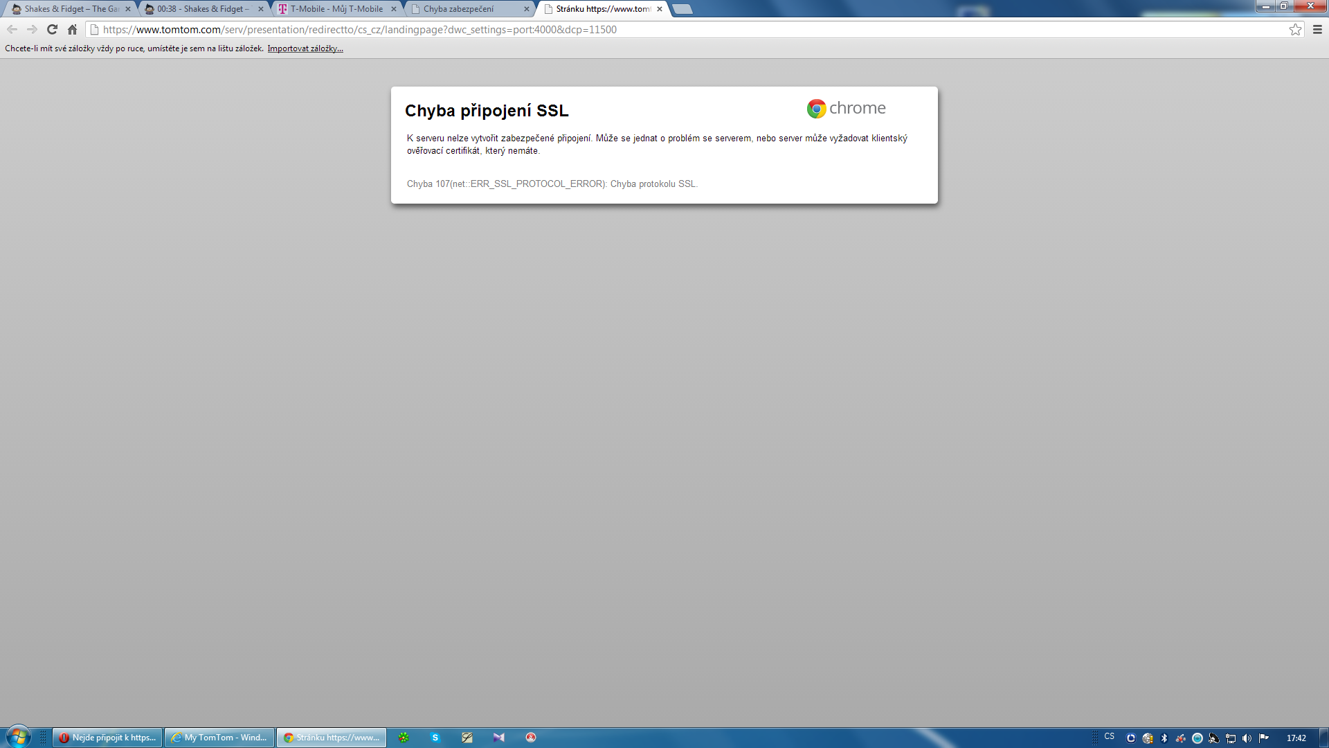

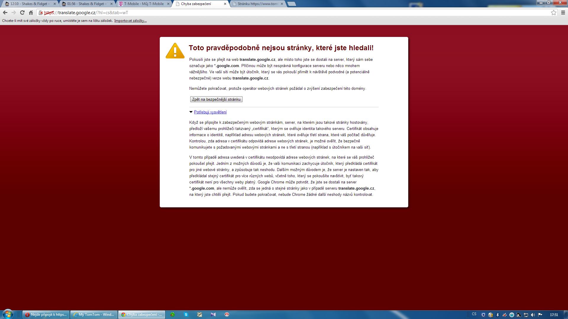

mám už nějaký ten pátek problém s připojením k některým zabezpečeným stránkám. Například při pokusu o vstup na překladač google, mi to vyhodí okno - viz příloha 1. Potom třeba tomtom.com - viz příloha 2.
Používám Chrome. V Opeře to taky dělá problémy. V IE to jede, ale zajímá mě, proč to nejede v Chrome, respektive co udělat, aby to jelo?
