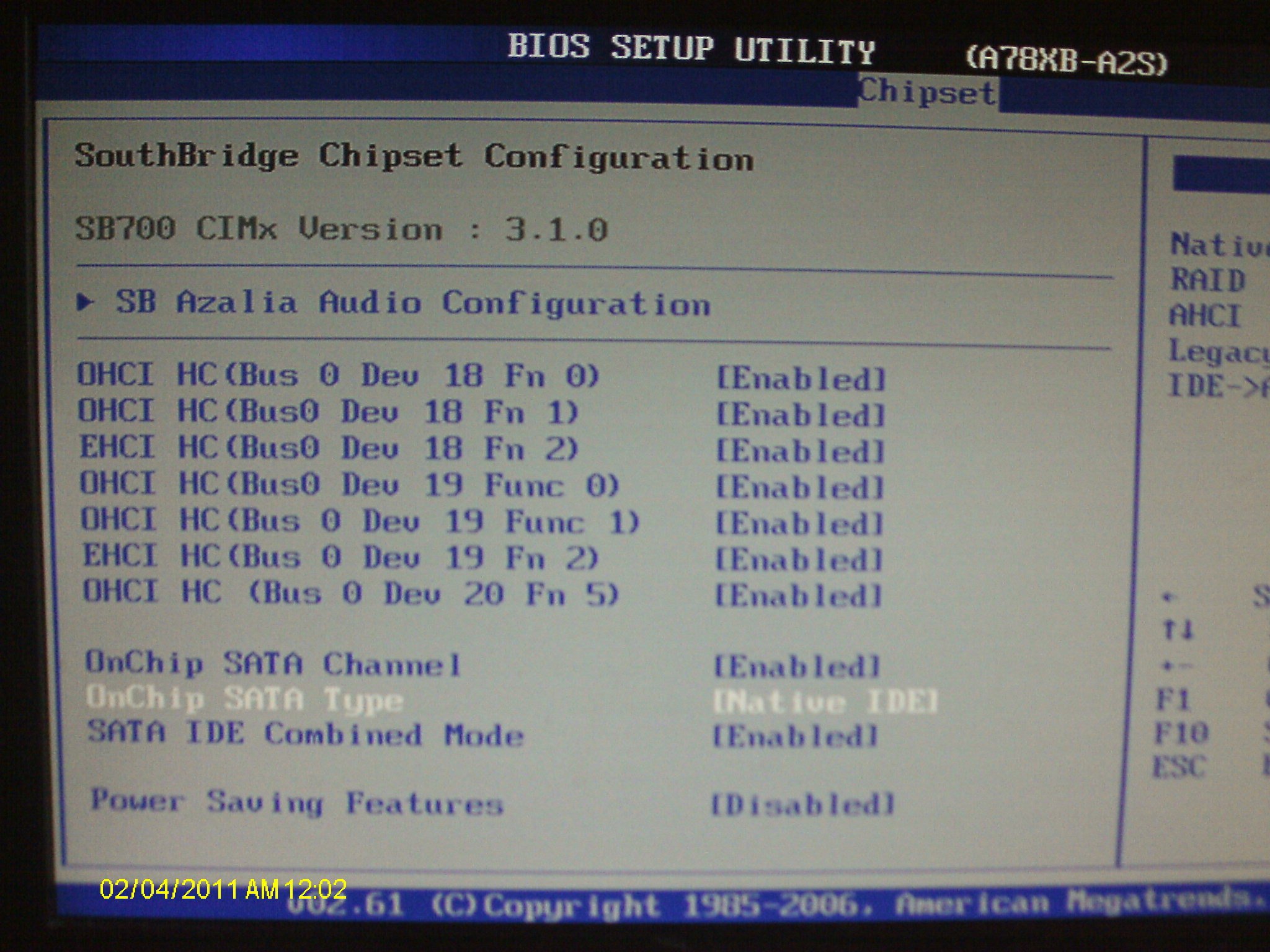

Bohuzel v biosu moc nehodím, nejsem si jist kde presne to nastavvit.. prikladam screen jak to mám..
LPomeranč 13.07.2013 00:26
LPomeranč
native ide je ok, ale je to jedno, stejně tak ti instalačka w7 vezme režim ahci. ne každý přídavný…

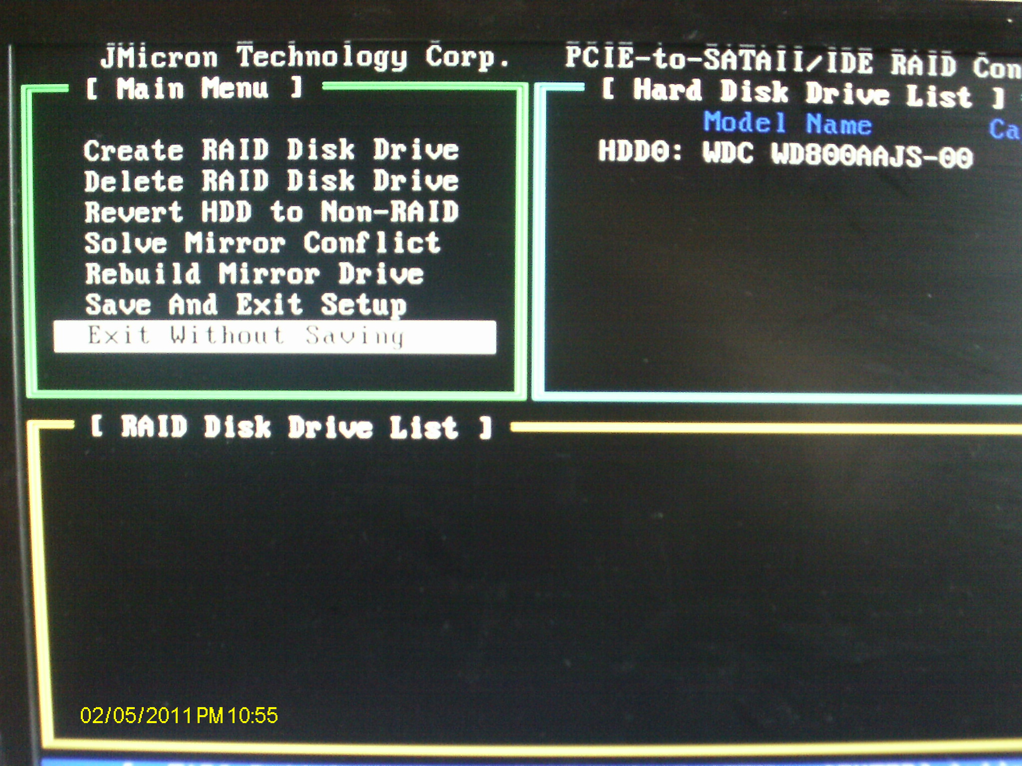

řadič: http://www.zbozi.cz/vyrobek/i-tec-pcie-serial-ata- ii-card-esata-ata-3-kanalovy/ -jeho screen…

2. ze pri instalacii Win nenajde HDD na nejakom JMicron radici je normalna vec, musel by si instalacke dat ovladac od JMicron.
