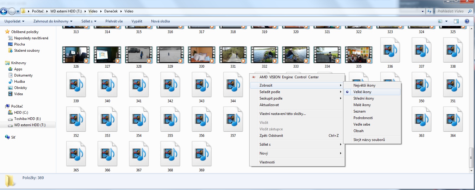

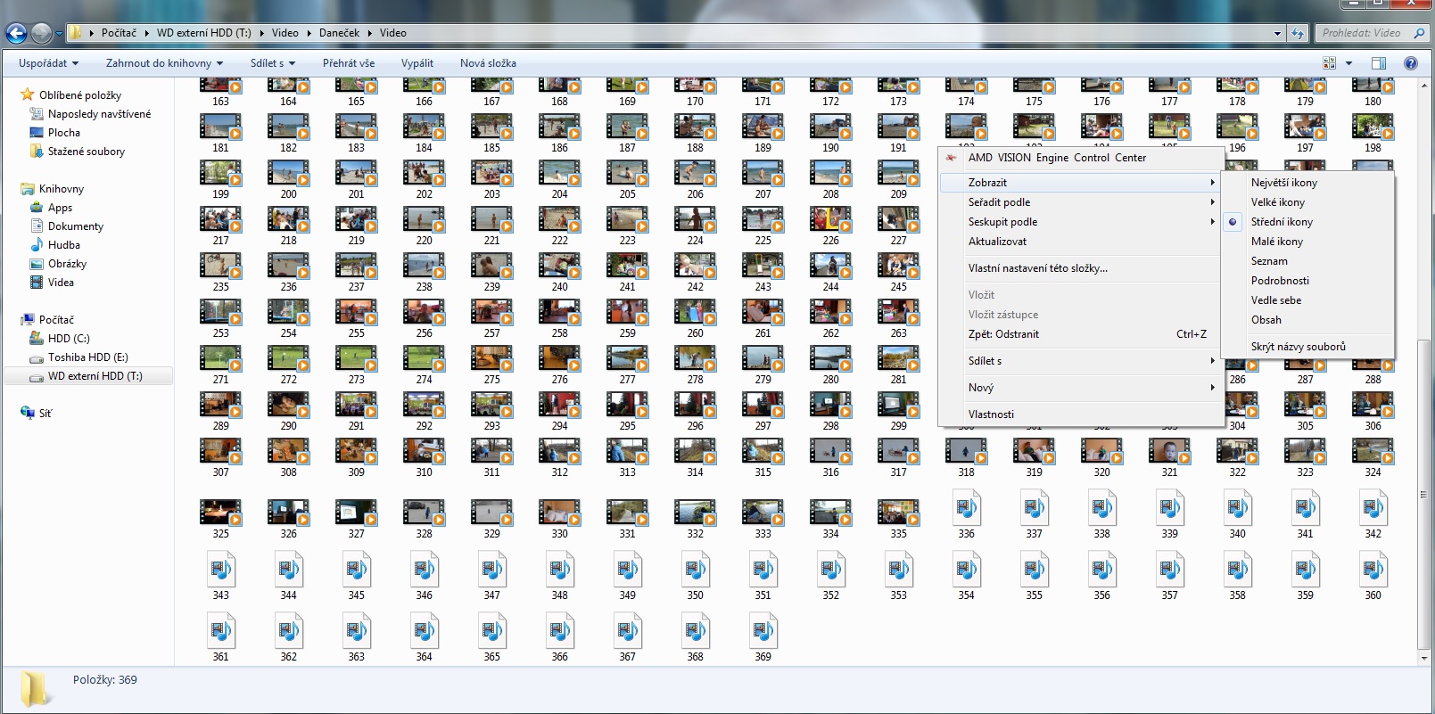

Jsou nastavené střední ikony v celém adresáři (viz.foto). Dělá to ikdyž jsou nastavené velke a největší.

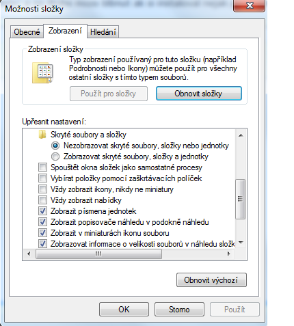

ci chces miniatury alebo ne sa nastavuje v ovl.panely-moznosti zlozky. Nemysli sa tym velkost ikony ale "nahlad" na obsah suboru. Mat zapnute nahlady je za prve riskantne z hladiska bezpecnosti (prieskumnik spusta nejake cuzdzie spustitelne kody bez akejkolvek akcie uzivatela) a za druhe moze blbnut ak si instaloval nejak posahane kodek baliky a kodek pri vytvarani nahladu skape lebo ho programoval idiot, apod.
Tak to bude asi tím kodekem. Možnosti složky jsou OK.

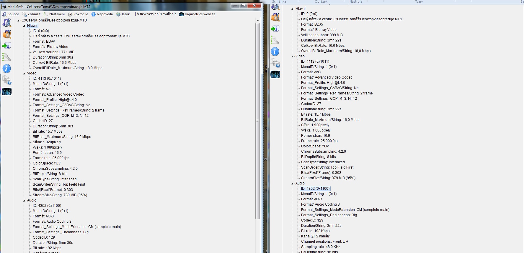

Formát ve foťaku jsem neměnil. Nevim co mi ma mediainfo říct . (viz.foto)Vlevo se miniatura zobrazuje vpravo né.

Jsou. mozno je skryty a systemovy. Na to je druhe nastavenie v moznosti zlozky
