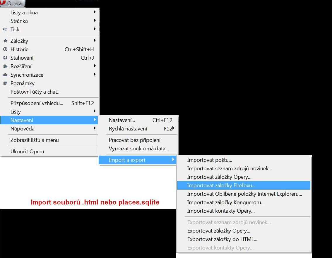

nově jsem začal používat Operu 15 a potřebuju do jejích Speed Dials dostat bookmarks z Firefoxu.
V nápovědě Opery je postup, kdy jdu přes More tools -> Bookmark importer, leč toto tlačítko mám neaktivní, nelze na něj kliknout. Pochopil jsem tedy, že se jedná o postup, který importuje bookmarks z Opery nižších verzí do této nejnovější verze.
Další co jsem na internetu našel, je postup, jak importovat záložky do nižších verzí Opery. To je jediný způsob, který mě napadá: nainstalovat si starší Operu, naimportovat do ní bookmarks, poté Operu aktualizovat a použít Bookmark importer. Je to zdlouhavý proces, nechce se mi do něj.
Poté je ještě možnost použít nějaký doplněk a používat záložky jako dříve v Opeře. Nicméně rád bych využíval Speed Dials a do nich dostal bookmarks z Firefoxu.
Budu rád za odpovědi, za rady.

Nevím jak moc se liší verze 15 od mojí 12, ale import je v nabídce menu (viz. obrázek). Jde to taky…
Jde to taky přes Ctrl+Shift+B - Soubor - Import...
Pokud máš tuhle volbu neaktivní (zašedlou), tak je někde chyba.
[14774-opera-jpg]
Podle toho, co jsem se dočetl na netu, je Opera 15 ještě nedodělaná (nebo "dodělaná"). Záložky v ní nejsou vůbec (má se to nějak postupně přidělávat/předělávat). Stáhl jsem si portable verzi - kromě "nezáložek" není možná ani čeština (přestože v lokalizaci je). Používat se to sice dá, ale... Tohle ještě vůbec nemělo jít ven, je to asi jenom nějaký pokus o vtip. Plně funkční je prozatím verze 12.
Ano, ono se to příliš používat nedá, zůstanu u starší verze. Jinak funguje ten postup nainstalovat O 12, naimportovat do ní záložky -> upgrade na O 15 a použít Bookmark importer. Jenže ani to se používat nedá, ptž Opera při psaní do adresního řádku nenapovídá z těchto uložených Speed Dials.
