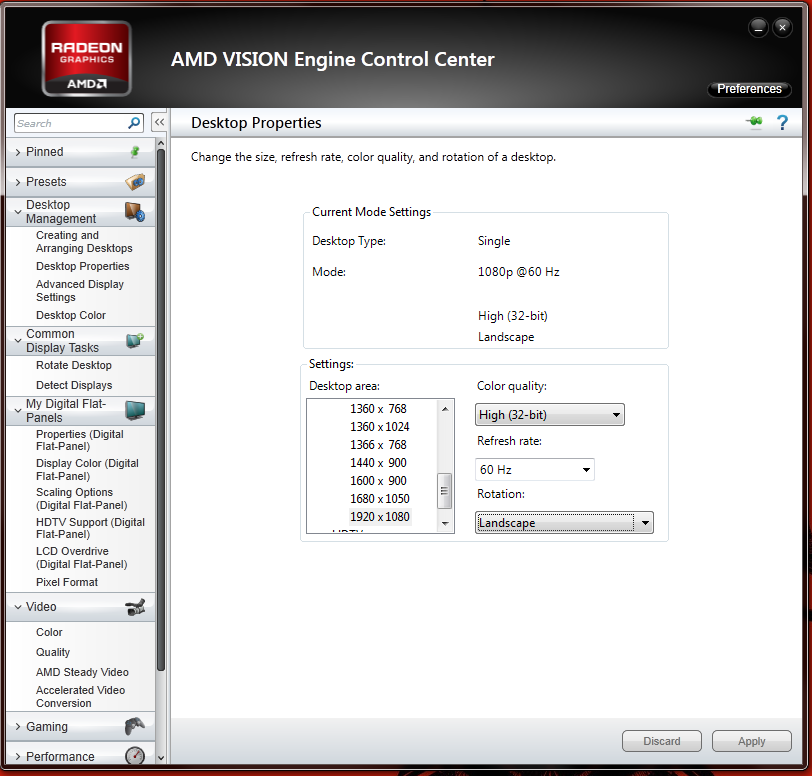

- Melo by to jit i vynutit v nastaveni Cat.
[img]http://i.imgur.com/6W4Z0.jpg[/img]
Nevím v čem je problém

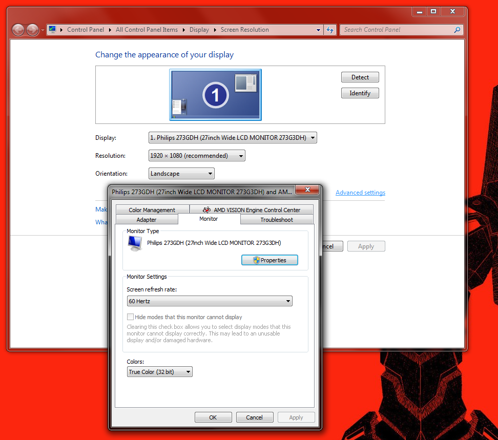

-TiP- Tady jsi to nastavoval? Omlouvam se za tak velky obrazek.
-Nastaveni rozliseni
-Monitor
[img]http://www.hapshack.com/images/vBMmu.jpg[/img]
Tam je to stejné jako v Catalystu, stále jenom 60hz
