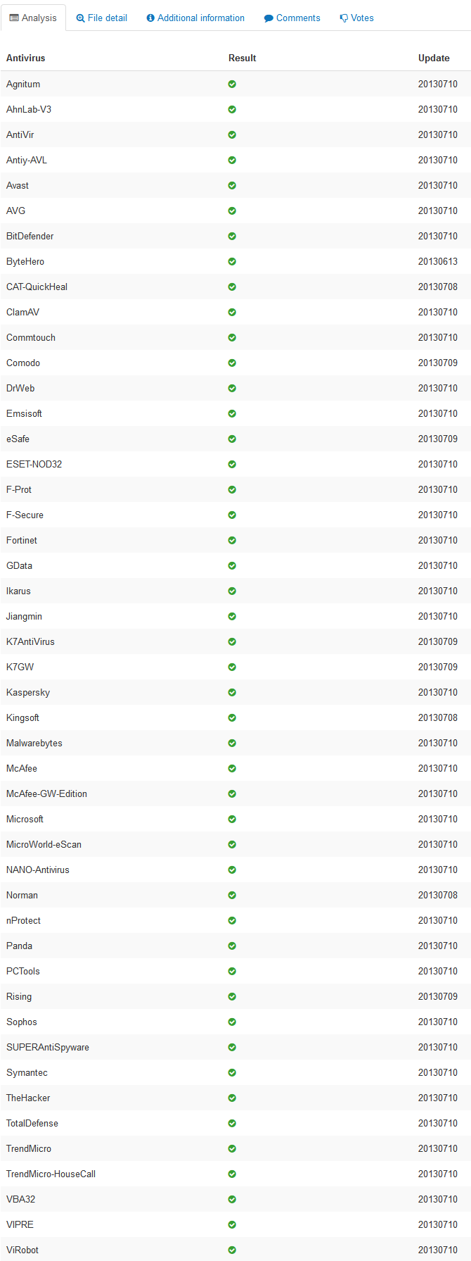

Důvěřovat stránce, kde je "nejnovější" definice škodné šest dní stará...
IQ37 16.07.2013 10:25
Teď jsem to zkusil a naprostá většina definic je ze dneška.
Wikan 16.07.2013 10:31
Předpokládám, že je to v tom posledním sloupci.
IQ37 16.07.2013 19:54
Tipnu si - nahrál jsi tam nějaký soubor, který už byl prověřen dříve a místo nového prověření jsi si…
Wikan 16.07.2013 20:17
Žádné triky. A dneska (asi už včera, protože je po půlnoci) to ukazuje už ze 17.7.
IQ37 18.07.2013 00:31
