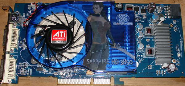

nejdříve popis sestavy - starší PC Procesor Intel Pentium 4, základní deska FIC P4M-800M/T2, zdroj 300 W k tomu CRT monitor s VGA připojením.
Kamarád likvidoval staré PC, tak jsem od něj za pívo vydral grafiku ATI RADEON HD3850. Dneska jsem si říkal, že jí tam šoupnu místo původní ATI RADEON 9550. Vyměnil jsem jí. První problém nastal při připojení, jelikož můj monitor má jen VGA a karta DVI. To jsem vyřešil redukcí. Jenže když grafiku vyměním za novou tak mi nefunguje monitor. Větráček na grafice se točí, takže doufám, že zapojená je dobře. Hlavním indikátorem by mohla být nepřerušovaně svítící červená kontrolka na okraji karty s označením D1260. Trošku jsem pohledal a zjistil jsem, že by mohl být problém s malým zdrojem (300W).
Přesto nechám radu odborníkům a případně ocením tipy na zdroj cena/kvalita do litra.

0c14b69c4fTakto to vypadá. Jestli je to vončo :D

[http://pc.poradna.net/file/view/14826-3850-jpg] To je snad ještě základní deska s AGP.

Budes si muset zohnat redukciu PCIe 4pin->8pin, ak mas aspon 4pin na zdroji. Mozes aj skusit strcit…
MM.. 18.07.2013 18:15
Na zdroji nemám ani jeden volný pin, ale mám tam 3x volný 4 MOLEX (ten s kulatýma dírkama). Předpokl…

100W cez molex nedas. Ten zdroj je nahovno. Kup si zdroj (alebo tu grafiku predaj :)

450Watt or greater power supply with 30Amps on 12 volt with 2x4 power connector recommanded Píšou n…

Co to je presne za karta? (presne vyrobca a model). Ma len jeden DVI konektor? Ptz VGA signal je len na jednom takze ak ma 2 tak mozes to mat strcene v tom blbom.
Zdroj ked nenapises presny model a kolko ma prud na 12V vetvach tak sa neda moc radit. HD3850 ma ale TDP len 75W takze by nemusel byt problem v zdroji. Ak ma karta nejaky dodatocny napajaci konektor tak musi byt zapojeny na zdroj.
Výrobce Sapphire, ATI RADEON HD3850, nic jiného z toho nevyčtu. Ke zdroji ti bohužel už víc neřeknu, nicméně je tu možnost, že není zapojený ten dodatečný konektor. Možná se jedná o plastovou ptákovinu na okraji karty, která má 8 zdířek. Tipuju, že k tomu potřebuji sedící 8-pinový kabel. Jenže žádný takový mi ze zdroje nevede.
