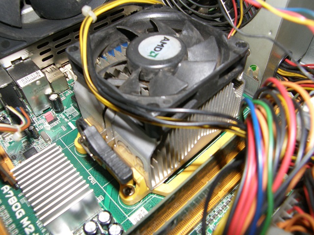

Ahoj,
je normální, že se mi teď při tom teplejším počasí přehřívá AMD Athlon 64 X2 6000+ (Thermal Power 125W) pod box chladičem i když jsem ho přepastoval tenounkou vrstvou nové teplovodní pasty? Letí mi to po chvilce ke 100stupním a pak se PC vypne. :( Nebo se může přehřívat CPU i když je třeba dobře chlazené? Nebo prostě ten box chladič nestíhá a když koupím pořádný chladič tak bude vše ok? Kolik asi zvádne AMD box chladič odvést Thermal Power? Děkuji.
P.S.:Zkoušel jsem tam hodit AMD Athlon 64 X2 4000+ (Thermal Power 65W) a ten se uchladí normálně pod tím stejným chladičem.
ked teplota "vyleti" tak nesedi chladic na CPU. Je pri tych 100° horuci ze sa ho nemozes ani dotknut…

Tak AIDA stability test to vydrží 2 minuty a pak konec. To je relativně dost nebo né? Šahal jsem při…

Ked ti zavadzia socket tak si ho dal o 180stupnov otoceny asi. Nema sa tam nic pilovat. Zbytok prisp…

Ten socket nezavazel, ale raději jsem udělal chladiči víc místa. Chladič (hliník) se zahřál při bro…

Synovec měl X2 5000+ a loni v létě měl s tím taky obrovský problémy, chladič taktak stíhal, v zátěži…

Díky za reakci. Takže asi opravu to chce pořádný chladič. Díval jsem se, s jakým box chladičem se ty…

Já napřed zvednul v BIOSu limitní hranici na nějakých 70°C, protože mu to jinak furt pípalo. Později… poslední

ked teplota "vyleti" tak nesedi chladic na CPU. Je pri tych 100° horuci ze sa ho nemozes ani dotknut a hned si spalis prst? Ak ne tak asi nesedi chladic.
Ked teplota stupa relativne pomaly tak ano je mozne ze ten tvoj box je nejaka prtava verzia, nevieme jaky mas na mysli.
Šahal jsem při tom na ten chladič a zahřál se, ale prst mi to nespálilo. Horké ale nepálilo to. Tak jsem zkoušel překontrolovat to uchycení a měl jsem obavy, že nedosedá kvůli plastovému rámečku na CPU pořádně, tak jsem po krajích trochu z toho chladiče upilovat, aby lépe dosedal a neseděl spít na tom okolním plastu. Při tom se tech chladič pěkně zahřál a jak jsem ho nasadil na CPU tak vyskočila hned po zapnutí teplota CPU na 80° a pak posutpně klesala, takže přenos tepla mezi CPU a chladičem by tu byl.
Jeďině, že by ještě špatně vyhodnocovalo teplotu čidlo na procesoru. To se může přihodit?
Já napřed zvednul v BIOSu limitní hranici na nějakých 70°C, protože mu to jinak furt pípalo. Později jsem vyměnil chladič, dal jsem tam BOX chladič z Phenoma 965, ten byl přece jen lepší. A ve finále jsem vyměnil celej procesor za Athlon x2 250. :-)
