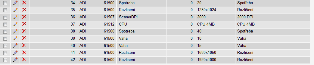

Mám jedinou tabulku, která má tyto hodnoty:

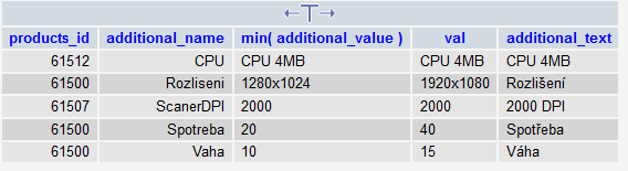

Výsledkem dotazu je toto:
Nejedná se o nic složitého, přesto se pro připomenutí rozepíšu.
Dotaz vytáhne hodnoty a pokud je více hodnot stejných, tak vytáhne limitní stavy.
Tedy minimum a maximum. To vidíme správně u hodnot spotřeba a Váha.
Jenomže já hlava děravá zapomněl na to, že mohou tyto hodnoty nabývat také nenumerických (nečíselných hodnot).
A v takovém případě, kdy to není číslo to potřebuji všechno vypsat po jednom - "normálně" všechny hodnoty.
Výsledek si k příkladu představuji tak, že zatímco Váha a spotřeba bude po jednom řádku (minimum a maxim - je to číslo),
tak rozlišení budou uvedena všechna (ve sloupečku val).

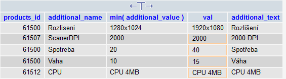

Ale nepracuje to, jak si představuju.
Nenumerické hodnoty jsou stále v jednom sloupečku:
Hádám, že to bude v tom substitutu za numeric.

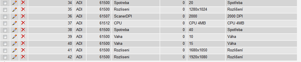

Tady kdyžtak přidávám tabulku:
-- Struktura tabulky `products_additional`
CREATE TABLE IF NOT EXISTS `products_additional` (
`products_additional_id` int(11) NOT NULL auto_increment,
`type` char(3) collate cp1250_czech_cs NOT NULL,
`products_id` int(11) NOT NULL default '0',
`additional_name` text collate cp1250_czech_cs,
`language_id` int(11) NOT NULL default '0',
`additional_value` varchar(255) collate cp1250_czech_cs NOT NULL,
`additional_text` varchar(128) collate cp1250_czech_cs default NULL,
PRIMARY KEY (`products_additional_id`),
KEY `products_id` (`products_id`)
) ENGINE=MyISAM DEFAULT CHARSET=cp1250 COLLATE=cp1250_czech_cs AUTO_INCREMENT=43 ;
-- Vypisuji data pro tabulku `products_additional`
INSERT INTO `products_additional` (`products_additional_id`, `type`, `products_id`, `additional_name`, `language_id`, `additional_value`, `additional_text`) VALUES
(34, 'ADI', 61500, 'Spotreba', 0, '20', 'Spotřeba'),
(35, 'ADI', 61500, 'Rozliseni', 0, '1280x1024', 'Rozlišení'),
(36, 'ADI', 61507, 'ScanerDPI', 0, '2000', '2000 DPI'),
(37, 'ADI', 61512, 'CPU', 0, 'CPU 4MB', 'CPU 4MB'),
(38, 'ADI', 61500, 'Spotreba', 0, '40', 'Spotřeba'),
(39, 'ADI', 61500, 'Vaha', 0, '10', 'Váha'),
(40, 'ADI', 61500, 'Vaha', 0, '15', 'Váha'),
(41, 'ADI', 61500, 'Rozliseni', 0, '1680x1050', 'Rozlišení'),
(42, 'ADI', 61500, 'Rozliseni', 0, '1920x1080', 'Rozlišení');
