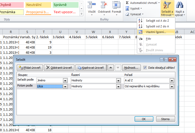

Asi neznáš metodu vlastní řazení:
Zde si můžeš naklikat podle jakých pravidel se ti to má řadit.
Není na tom co vymýšlet.
