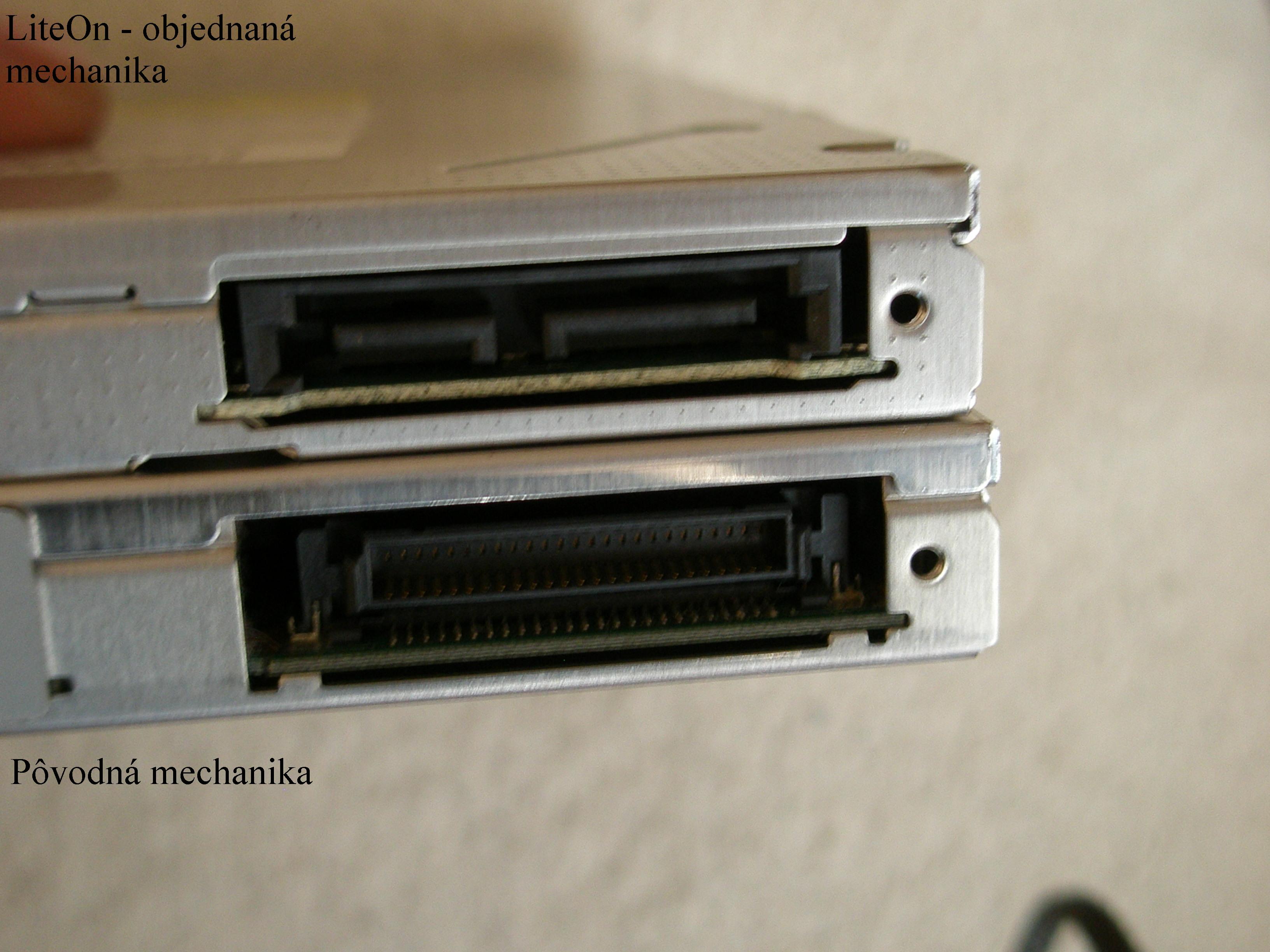

Zdravím, mám notebook HP 530. DVD mechanika odišla a tak som kúpila novú. Ale nepodarilo sa mi ju úplne vložiť - posledný polcentimeter. Plastový kryt vpredu som vymenila a prešróbovala som aj to kovové "eLko", čo bolo zozadu. Rozmery starej a novej mechaniky sú rovnaké.
Jediný rozdiel je v koncovke/konektore, či ako sa to volá. Dá sa aj táto časť na mechanike prehodiť? Alebo si mám kúpiť inú mechaniku? A podľa čoho zistím, akú koncovku má mechanika v internetovom obchode, keď sú všetky fotené spredu? Dá sa to vyčítať z údajov?
P.S.: Pripájam aj fotku oboch mechaník zozadu. Keďže si vlastne nie som istá,že problém je naozaj v koncovkách.
