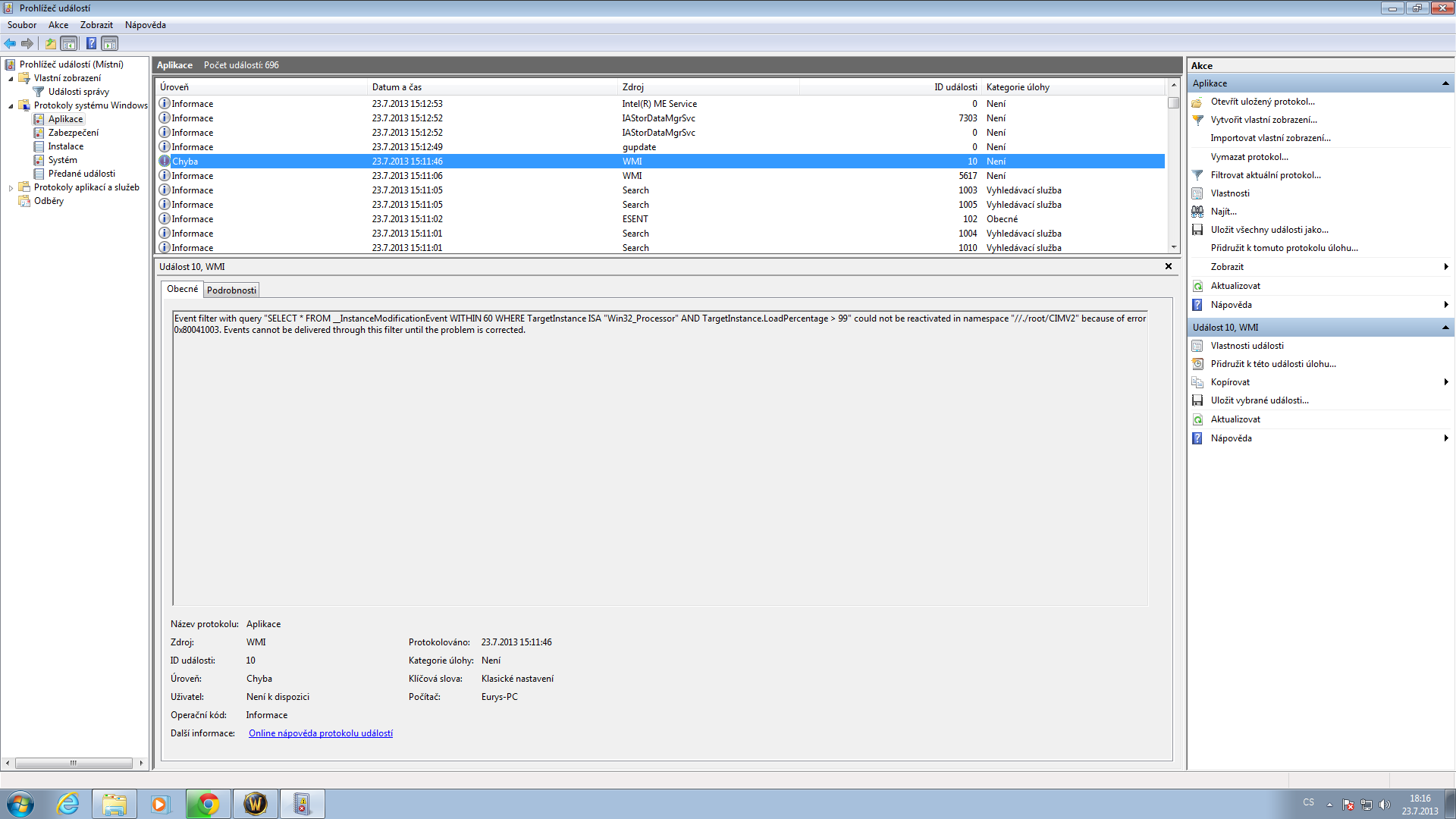

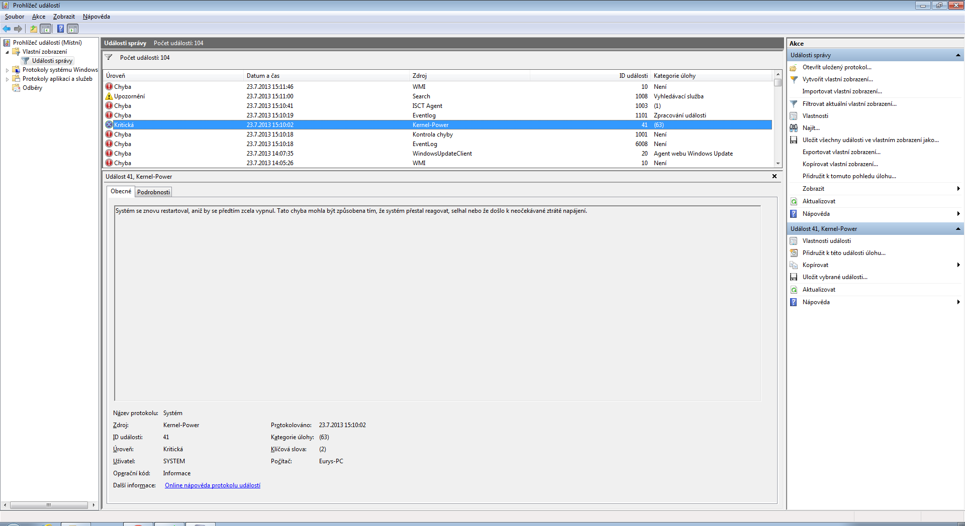

chyba kernel-power v prohlížeči událostí není nic, co bys tam chtěl mít.
(jinak skutečný průběh událostí je až v "protokoly windows", ve win7 to ms podle svého zvyku zprasil k horšímu)

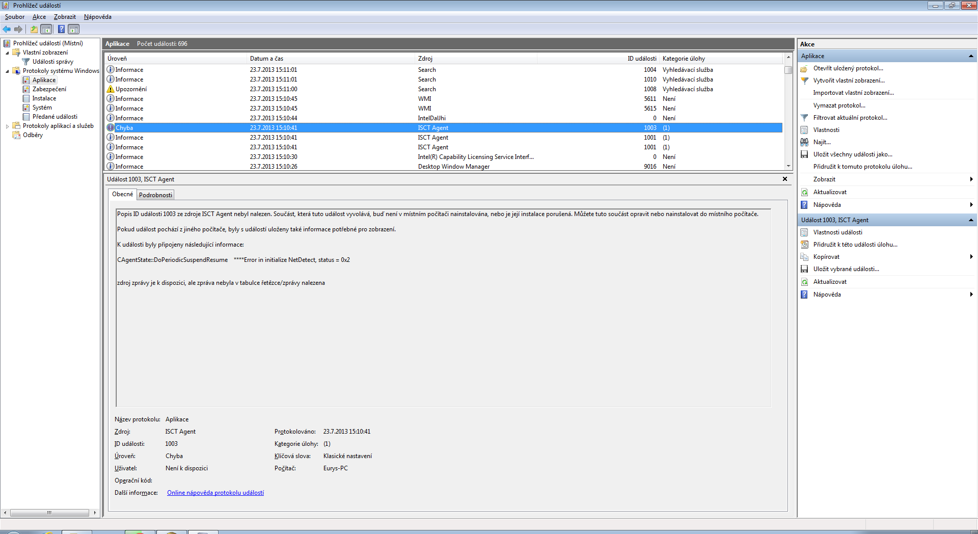

Tak potom ještě další 2 screeny z doby kdy mi to naposled spadlo
wtf isct agent? to je nějaká prasečí připojovací wifi utilita, místo té originální z windows?
zakaž.
Přiznám se, že co se těhle zaležitostí týče, jsem úplný laik. Pc je po formátu a nainstalování ovladačů, čili nevím co ten isct agent je, tím pádem ani nevím jak ho zakázat. Takže teď babo raď :)
codestuff starter. ukáže stručný popis, uvidíš jestli je to autorun proces nebo služba.

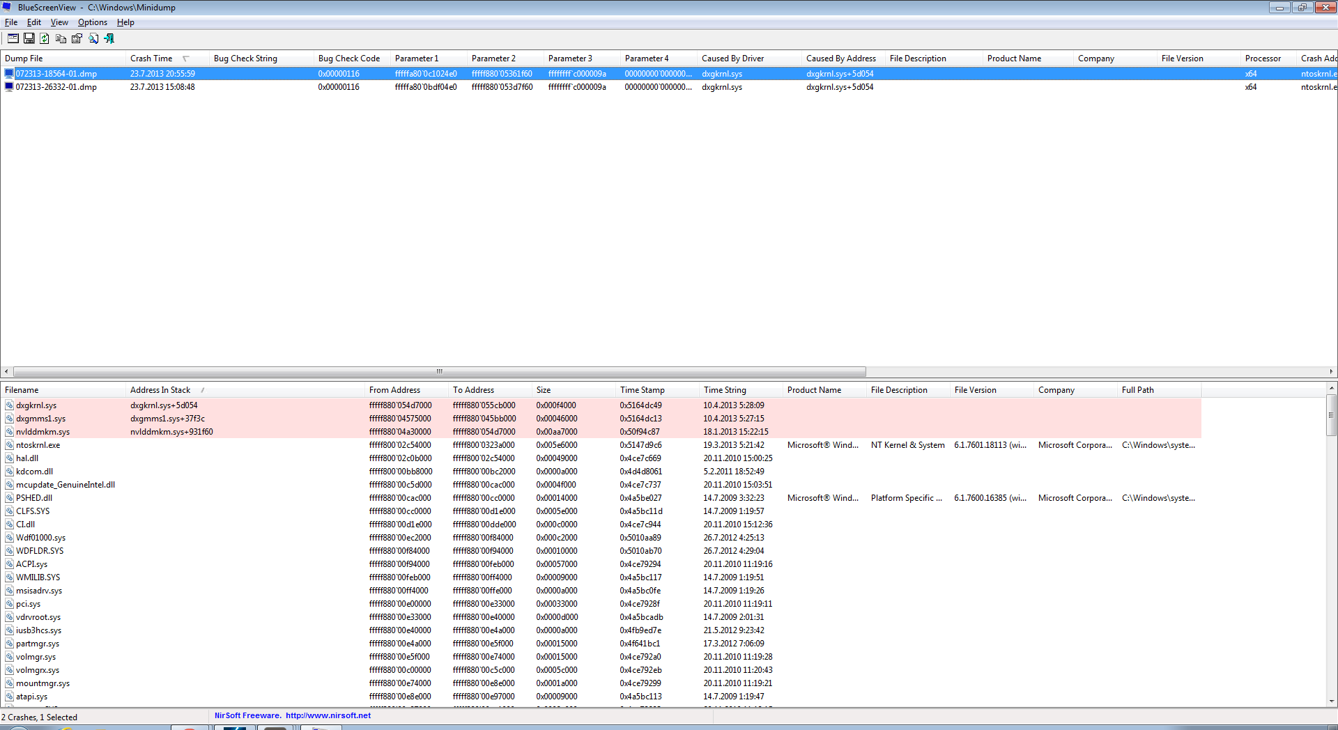

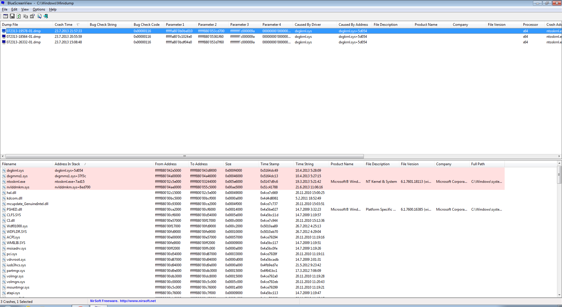

sw nirsoft bsod viewer -> caused by driver
Takže je to teda způsobeno ovladačem jo? Nějeká možnost zjistit, kterým to konkrétně je?
To bude asi to caused by driver. Stáhnout program, spustit, zírat.
Pokud se nemýlím tak je chyba v grafickém ovladači... tam už jsem ale zkusil x verzí a dělalo to tak či tak
