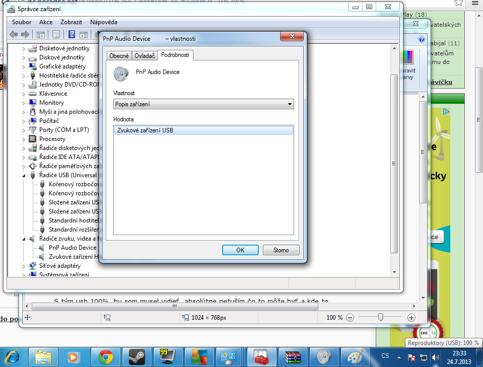

S tým usb 100%, by som musel vidieť, absolútne netuším čo to môže byť a kde to vidíš, nehodíš printscreen ?
Ano tady je screen.
Vďaka, no ako píšeš, že máš v usb len myš a klávesnicu, tak to čo, ti systém ukazuje v správcovi zariadení je práve pre usb zvukové zariadenia.
Nemá tá klávesnica reproduktory :). Skús pozrieť či nemáš niečo v bezpečne odstrániť hardware, ak sa ti takáto ikonka objavuje v oznamovacej oblasti start panelu, možno tam bude niečo "navyše", čoho by sa dalo chytiť.

dobře si mi poradil s tím biosem bylo tam nastaveno audio USB dal jsem to disablet a ted tam nemám ovladače, a pc mi ukazuje že nic nemám zapojeného v jacku ikdyž tam jsu repráky, takže ted už jen ovladače

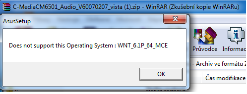

Píše mi to : Does not support this OS :WNT_6.1P_64_MCE
Vím co mi to píše. Jen si říkám, že mi asi není souzeno poslouchat hudbu.

Toto je hláška co mi Win vyhodily, při instalaci C-media po nainstalování chipsetu určený pro Visty 64.
Do Win7 nemozes instalovat ovladace urcene pre WinXP. Potrebujes ovladace urcene pre Win7. Su na webe vyrobcu zakl.dosky/notebooku/janeviemcotammas.
