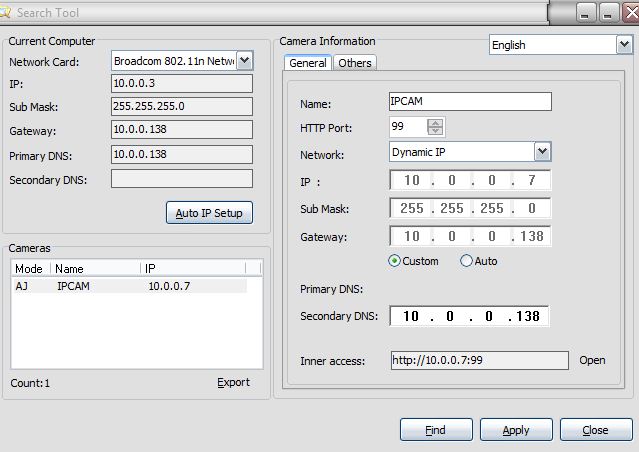

zde foto z programu od kamery
[http://pc.poradna.net/file/view/14902-vystrizek-jp g]

Zde je foto [http://pc.poradna.net/file/view/14903-vystrizek-jp g] Co mam udelat prosim ted? Diky

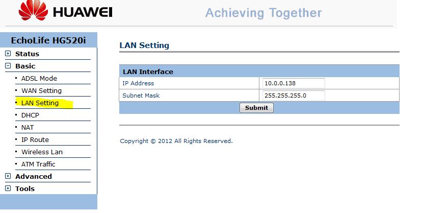

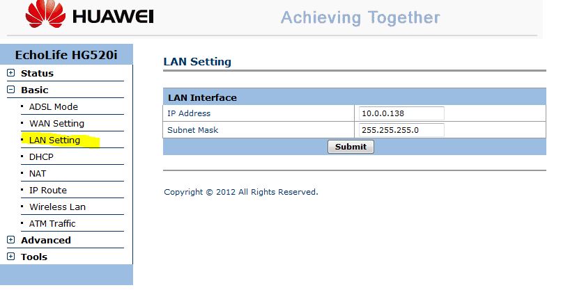

Abych pravdu rekl, jsem z toho jelen :-( Foto z nastaveni routeru [http://pc.poradna.net/file/view/…

RTFM! 3-[ www.o2.cz

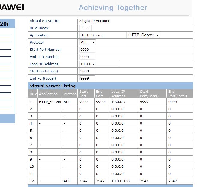

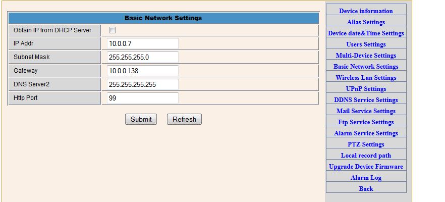

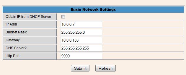

Takze, v nastaveni Ip kamery jsem zadal port 9999 [http://pc.poradna.net/file/view/14923-ip-kamery-j…

Na kamere si to menit uz nemusil, tam evidentne port 99 nevadil, ked ti to fungovalo na LANke. Skont…

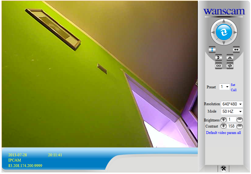

[14935-snap1-png] poslední

Tak vyzkouseno z jine částy republiky a vse funguje jak jsem chtel. Vsem mockrat diky ...

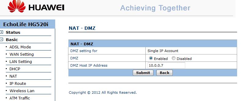

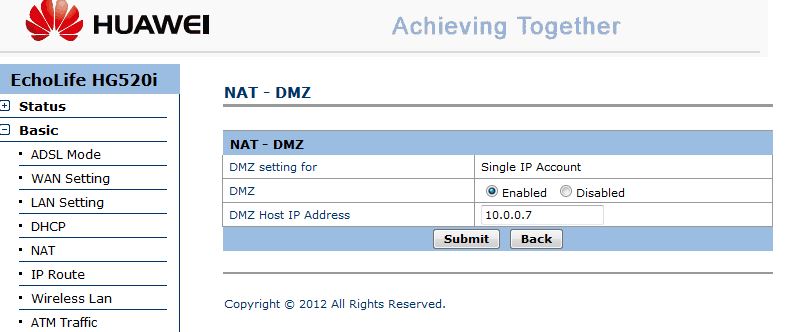

Diky za odkaz, zkusil jsem obe varianty nastaveni a stale se mi nedari pripojit z jine site :-(
zkusil jsem pres nastaveni funkce DMZ
vlozil jsem do huawei adresu IP kamery viz foto
[http://pc.poradna.net/file/view/14922-huawei-jpg]
dal potvrdit a pak zkousim v jine siti vlozit do prohlizece adresu ip kamery a stale nic :-( Prosim, co delam spatne? Diky
DMZ nie, presmeruj len jeden port, ale skus vyssi, pretoze 1024 portov je systemovych a casto byva rezervovane roznym sluzbam. Skus zvonku presmerovat port 9999 napriklad, ta 99 moze byt blokovana routrom.
Do prehliadaca potom dufam zadavas IP:9999

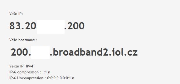

V jakej inej sieti zase? Musíš pristupovať na Tvoju verejnú ip adresu:
[image1]
V lokálnej sieti u seba doma budeš pristupovať na kameru:
10.0.0.7:9999
z PC pripojeného k internetu (hocikde inde, nie však u seba doma)
tvoja_verejna_IP:9999
