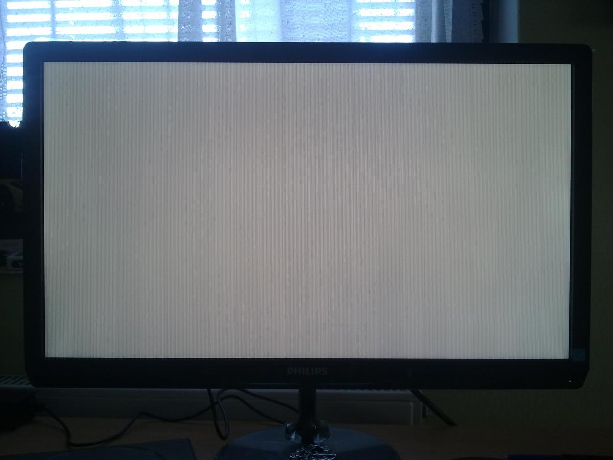

Dobrý den, prosím o pomoc a rady..
Mám 5 dní starý počítač. První den vše fungovalo tak jak má, ale druhý den mi při hraní spadl obraz, udělali se na něm takové čáry (fotka v příloze) a zvuky a pc běžel dál, pomohl jen reset. Poté mi to spadlo ještě asi 5 krát během 4 dní ale s tím, že byla obrazovka černá a zvuky vypadli ( asi zamrzl ). Čím to může být? Zkusil jsem update BIOSu, zkusil jsem prohodit ramky mezi sebou, testoval jsem grafiku na 100 procentní vytížení a zvládla to s přehledem, max. teplota byla 69°C, na CD jsem našel ovladače grafiky, zkusil jsem je nainstalovat, a od té doby to nespadlo, ale to bylo jen štěstí. Zdroj by to měl stíhat v pohodě, grafika se nepřehřívá..
Už jsem z toho na nervy. Hrál jsem na tom GTA 4 na maximální detaily a šlapalo to v pohodě. Jen když byla někde třeba budova a u ní byl stín, tak kraj toho stínu byl takový rozmazaný, jak kdyby ho člověk nastříkal sprejem. Obraz vypadává i u jiných her. Prostě to zhasne, monitor je černej a nic se neděje, po restartu pc šlape tak jak má do doby, než to zase spadne ( otázka pár hodin ). Někdo mi řekl, že to může být monitorem, nebo kabelem.. Monitor jsem jiný nezkoušel a kabel taky ne, ale nejde mi do hlavy, proč by kvůli kabelu zamrzal celý systém.

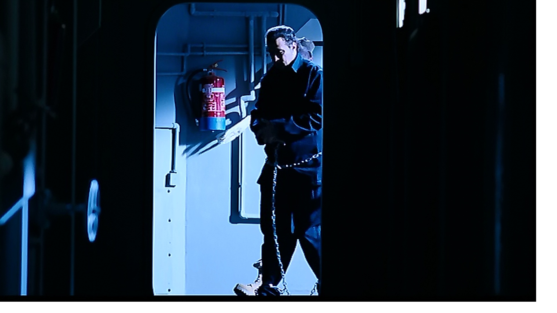

Dnes mě napadlo na tom spustil film. Byl stažený, a kvalita obrazu tomu odpovídala.. Tak jsem pustil originální film, který má velmi dobrou kvalitu, první co jsem našel byl film se Seagalem. Obraz mě opravdu zaskočil.. barvy nesedí, a kvalita je hrozná.

ty čáry, bych spíš tipnul na vadnou grafiku, nestabilita karty při určité frekvenci, napětí čipu (da…

ty čáry, bych spíš tipnul na vadnou grafiku, nestabilita karty při určité frekvenci, napětí čipu (další příčiny - nedostatečný zdroj, přetaktování, vadný PCI-E slot), ovladače spíš nejnovější zkus z amd.com, prvně WHQL a když to pořád bude dělat tak bety.

První co udělej vyjmi přídavnou grafickou kartu a zapoj monitor na desku a naistaluj pvladač grafiky skus spustit ten film pokud pojede bez problemu je vadná graf .přídavná karta pak bych šel po káblu monitoru ten vyměnil ale určitě bych skusil prvni vyjmout tu kartu a spustit to přimo na desce
