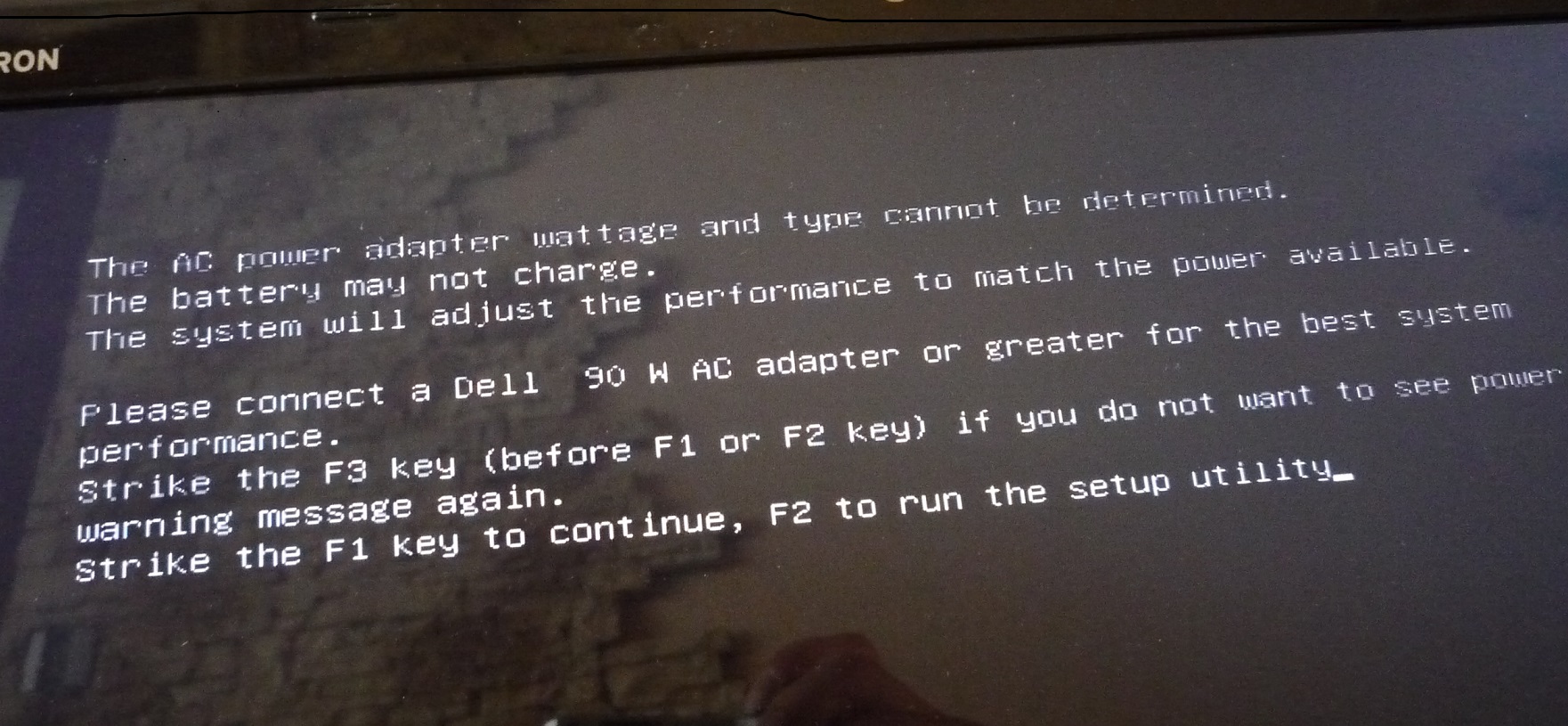

prosím vás ,
NTB snad nikdy nevypínám,ale pouze ho zavřu,tak poslední dvě noci, když ho zavřu a pak ráno když ho otevřu a zmačknu ON/OFF, tak mi vyskočí tato hláška(viz příloha)
nevíte prosím co je to za informaci?

Notebook nerozpoznal originální DELL napájecí adaptér a není si jistý správnou funkcí nabíjení. Doporučuje použít originální adaptér nebo tuhle hlášku zrušit stisknutím F3.
Je tam napsáno, že nepoužíváš originální adaptér ( s malým výkonem). Pokud ano, tak je buď vadnej ten adaptér nebo baterka, nebo je někde něco blbě nastavený.
Když nechceš aby se ti zpráva zobrazovala máš zmáčknout klávesu F3 a potom F1 pro pokračování.

Ne, spíš to vypadá na nalomený kablík od napáječe. Zkus jiný napáječ a uvidíš.
no, sice je pravda, že syn(1.5 roku), vždy tahá snad všechny kabliky co jsou u notasu, tak jestli ho třeba nějak nenalomil, ale to nezjistím, jiný napáječ nemám
jenom upozorňuju, že to musí být DELL, protože DELL právě používá třetí vodič v napájecím kabelu k detekci, že se jedná o originální adaptér.
Ale ze všeho nejdřív bych zkusil napáječ odpojit a notebook restartovat.

Tím to nebude. Zapnutej ho mít můžeš. Asi bude adaptér KO, nafouklý kondíky nebo tak něco.
