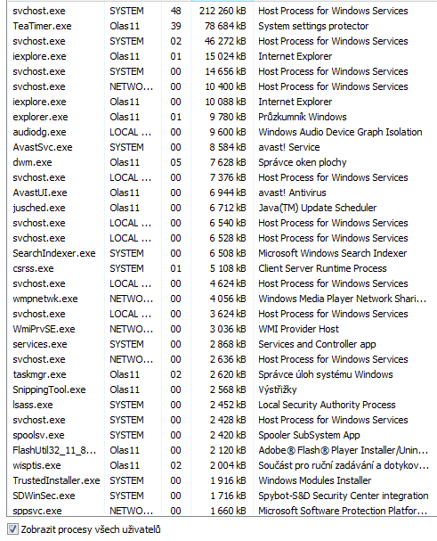

spywary a pod programy použivam... to si sa preklikol však? Škodná sa dá odhaliť aj v správcovi úl…
pme 29.07.2013 20:57

mužu sem později postnout screen co tam mám...

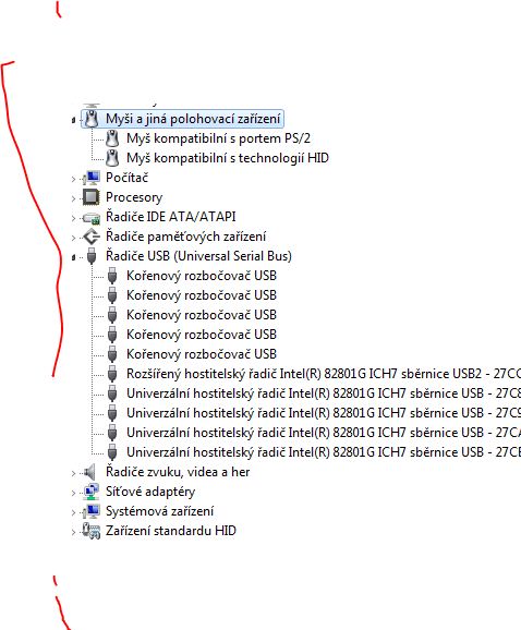

olas11 29.07.2013 21:13
olas11
Tydy je screen ze správce, aji screen ze spr. zařízeni, jestli v těch usbčkach není nějakej bordel,…

neví teda někdo jestli je v tom správci něco co tam být nemá? Včera sem rozberal notas abych se dost…

Aha, takze se bavime o notebooku? Tos' mel rict hned na zacatku. Patrne ti odchazi touchpad, nejspis…

Ja si niečo iné ako nejaký "žartovný" sw typu Fast Mouse Clicker neviem predstaviť...
Ale píšeš, že aj po preinštalovaní Windows? Čistá inštalácia vrátane formátu hdd???
Škodná sa dá odhaliť aj v správcovi úloh - záložka procesy, ale to musíš vedieť čo tam patrí a čo nie...
Patrne ti odchazi touchpad, nejspis mechanicky opotrebovani spinace nebo pruzinky, ktera drzi tlacitko touchpadu nahore (pokud ma tlacitka, coz predpokladam ma), pripadne odchazejici elektronika, ktera zacala byt citliva na priblizeni ruky (mel jsem klavesnici, ktera poznala, ze prichazim ke stolu, a automaticky zrusila screensaver :) )
Zkus jakekoliv LiveCD linuxu, treba Xubuntu, jak uz ti radili vyse. Neinstaluj, jen nabootuj, a zkus, jestli to taky blbne.
