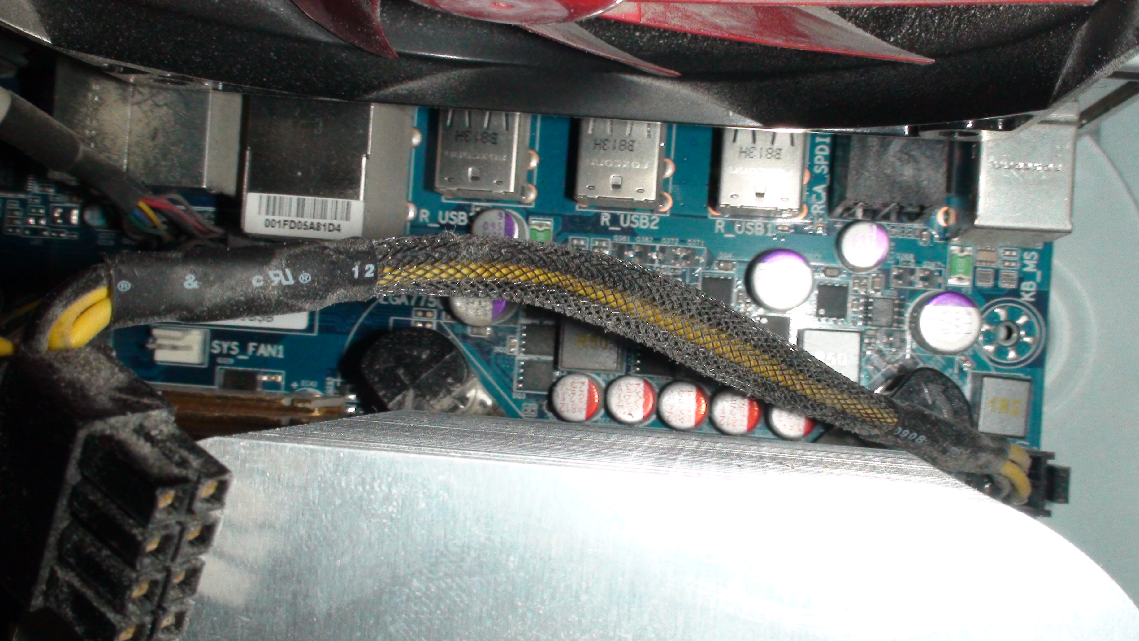

problémy s mrznutím při startu PC (po nějaké době to pak už funguje OK) jsou téměř na 100% problémem…
touchwood 04.08.2013 10:16
Dovolil som si dať obrázok: [close-up.jpg]
pme 04.08.2013 10:20
pme
zdroj: CHIEVTEC 560W deska: GIGABYTE GA-EP35-DS3
Krrahtus 04.08.2013 10:42
Krrahtus
vypada to takhle
Krrahtus 04.08.2013 10:52
Krrahtus
Na té desce nejsou větší elyty?
karel 04.08.2013 10:57
to jsou "solidy", ty by měly být OK. zkus hledat okolo RAM, případně pod grafikou (je třeba ji vyjmo…
touchwood 04.08.2013 11:02
okolo RAM ani pod grafarnou je to same co na fotce
Krrahtus 04.08.2013 11:13
Krrahtus
v tom případě bych zkusil půjčit jiný zdroj.
touchwood 04.08.2013 11:24
