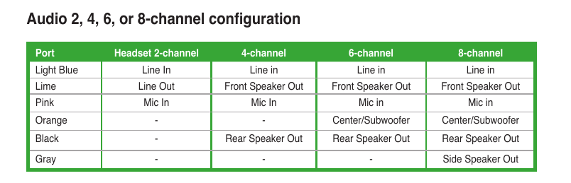

Ty si myslíš, že je to klasický jack. Jenže zapojení 5.1 má taky barvu klasický sluchátek, tady jsou…
albru123 03.08.2013 13:25
