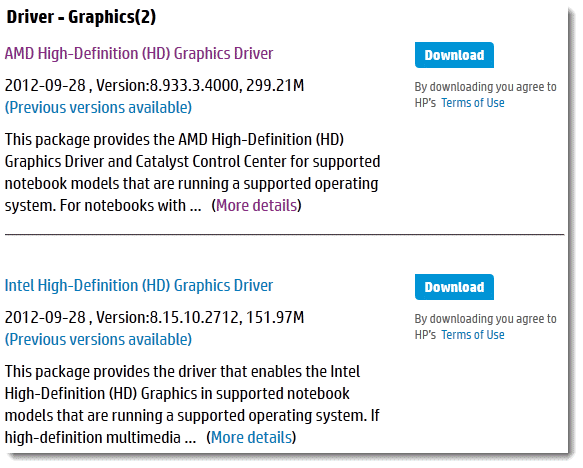

Hm. Stahuješ to odkud? [http://pc.poradna.net/file/view/14991-hp-png]
karel 04.08.2013 13:03
Moje chyba :-) stáhnul jsem teď ten první.. když se zapne instalace catalystu,je to podstatně starší…
stovi 04.08.2013 13:13
stovi
Sám přece vidíš, že žádná novější verze na stránkách výrobce notebooku není.

To je originálna inštalácia ako z výroby, alebo si to vytunil svojou preinštaláciou OS?
Od vyrobcu notebooku. To je u teba www.hp.com. Nemas to tahat ani od intelu ani od AMD ani od nvidie ani od ziadneho ineho vyrobcu. Vsetko co si tam natahal odinstaluj a restart, a nainstaluj len spravne ovladace presne pre tvoj model a windows
http://h10025.www1.hp.com/ewfrf/wc/softwareCategor y?product=5262283&lc=en&cc=sk&dlc=en&lang=sk&cc=sk
ak mas Pavilion g6-2060ec
Ked nic nefunguje tak si odzalohuj data a urob obnovu na stav od vyrobcu (u HP mackat F11 po zapnuti a obnovit Win na vyrobny stav), a uz potom neinstaluj ziadne ovladace.
P.S. a openCL nepotrebujes nemusis to instalovat a ak si to neviemskadezas instaloval tak to odinstaluj.
