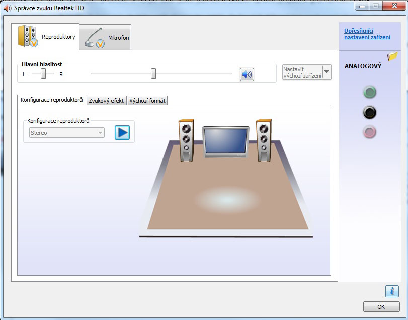

Zdravím, Mám takový menší problém se zvukem na svém notebooku. Přestaly mi hrát repráčky a zjistil jsem, že mi to pořád hlásí připojený jack v konektoru S/PDIF, přitom tam žádný není. Zkoušel jsem ho čistit, zapojit sluchátka(hudba hraje) a znova vypojit ale pořád jako by tam byl jack strčený. Mám tam tři konektory (černý, zelený, růžový). Formát a přeinstalace systému nepomohla. Proto asi jediný řešení mě napadá zakázat konektor. Jenže Za boha nemůžu přijít na to jak. Poradí mi prosím někdo, jak vyřešit tento problém nebo jak zakázat jeden výstup? Děkuji

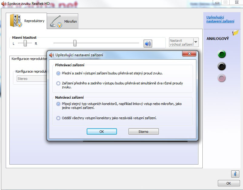

na tom obrázku to žádný jack neukazuje, tak v čem je problém? "upřesňující nastavení zařízení" obsah…

ukazuje aktivní černý výstup, jinak to je šedý. upřesňující nastavení je na obrázku.

oddělit ty vstupy jde? viz. obrázek tvůj.

Vstupy já neřeším, jinak oddělit to jde, ale nic.

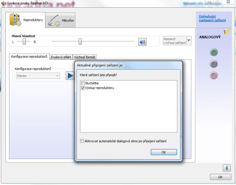

Skus ist do ovl.panely- zvuky - karta prehravanie, nemas tam moznost vybrat si ci chces repro alebo…

Nikde "vypnout automatickou detekci konektorů" sem nenašel. když poklepám myší na černý konektor tak…

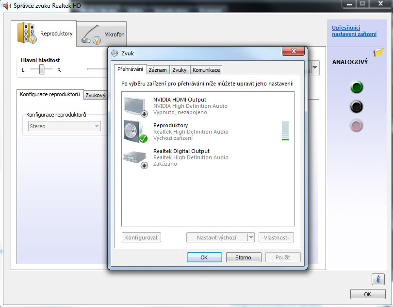

[14995-23-jpg] Ten Realtek HD Output je čo? Prečo je zakázaný?

digital output je spdif

odskrtni vsetky zaskrtavatka a OK. Nejaka zmena?

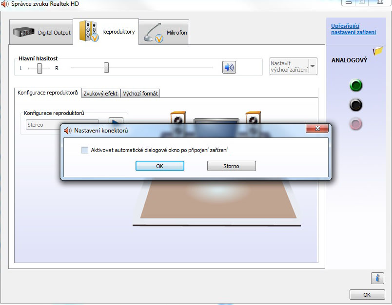

v starsich verziach to byvavalo takto http://www.rm.com/support/technicalarticle.asp?cre f=tec117306…

pod win7 by to malo byt takto http://answers.microsoft.com/en-us/windows/forum/w indows_7-pictures/r…

A skus povolit ten realtek digital audio output, jak ti pisal pme vyssie. Nemalo by to byt zakazano,…

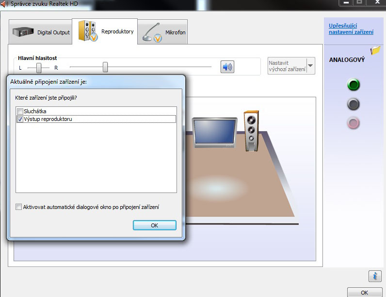

Tak odskrtni ten auto popup dialog. A nastav si u konektoroch nech nie su line out/sluchatkove vystu…

Já tam mám možnost jen tohodle, ať tam dám repro nebo sluchátka pořád to jde do toho černýho konekto…
