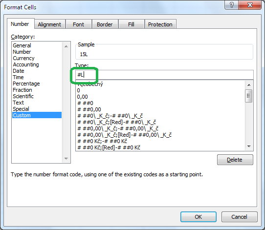

Ahoj, potřebuju poradit. Mám v Excelu takovou tabulku, kde mám zapsané určité informace ohledně vozidla, kdy jsem tankoval atd..Mám zapsáno, v každém řádku kdy jsem tankoval, kolik atd..A ke každému tankování mám, spotřebu, jenomže nevím jak ji vypočítat, protože to mám včetně jednotek. Mám tam číslo + dopsané l (litry) a km (kilometry)..To znamená, že udělám =D**/F**..Jenomže jak jsou tam ty jednotky, tak to napíše HODNOTA..Co s tím..?

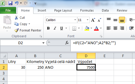

Za druhé bych chtěl, aby byla hodnota počítána pouze pokud jsem vyjel celou nádrž..Mám tam sloupeček "Vyjetá celá nádrž" a chtěl bych, aby to spotřebu počítalo pouze když je v buňce ano..To znamená, že bych to musel udělat přes funkci když že..? Jenomže jak tam zadat to dělení + funkci když..? Jde o to, aby byly buňky vyděleny, pouze když bude v dané buňce "ANO"..
Takže mám dva dotazy..? 1. Jak udělat, aby fungovalo dělení i s hodnotami..?
2. Jak začlenit funkci když..? Aby byla spotřebo počítána, pouze když bude v kolonce "ANO"..? Díky :)
1. Pomocí formátu buněk: [img=/file/view/15021-ex1-png]http://pc.poradna.net/file/view/15021-ex1-png…

Tak to druhé chápu..Ale ty litry mi pořád nejdou..Nevím jak to udělat..Chci mít v políčku napsáno 5l…

vlastní formát - 0,0l vypise 13,5l jen nevim jak mezi cislem a l udelat mezeru

0,0l vypise 5,0l , 0l - 5l blbej priklad

Zdravíčko, poradí někdo? Ještě pořád nevím jak zadat vlastní formát :-/

Stačí dať medzeru, prípadne celý text vrátane medzery, do úvodzoviek.

Vlastní formát 0,0" L"

Zkoušel jsem 0,0 l i 0,0 "l", i 0,0" l" jak tady padlo, ale pořád mi to píše HODNOTA :-/

Tak máš někde chybu ve výpočtu (vzorci). Vlastní formát za to nemůže. Vlož sem vzorek dat, protože p… poslední
[img=/file/view/15021-ex1-png]http://pc.poradna.net/file/view/15021-ex1-png[/img]
2. Standardní funkcí IF:
[img=/file/view/15022-ex2-png]http://pc.poradna.net/file/view/15022-ex2-png[/img]
edit: obě situace jsem řešil odděleně, a detail výpočtu jsem neřešil - jestli dělení nebo násobení. Stejně tak mám jen anglický Excel, ale do českého se to překlopí snadno.
Tak to druhé chápu..Ale ty litry mi pořád nejdou..Nevím jak to udělat..Chci mít v políčku napsáno 5l, jenomže když to zkouším přes to "vlastní" tak to prostě pořád nejde, ať dělám co dělám a fůrt to píše "HODNOTA"..:-/
