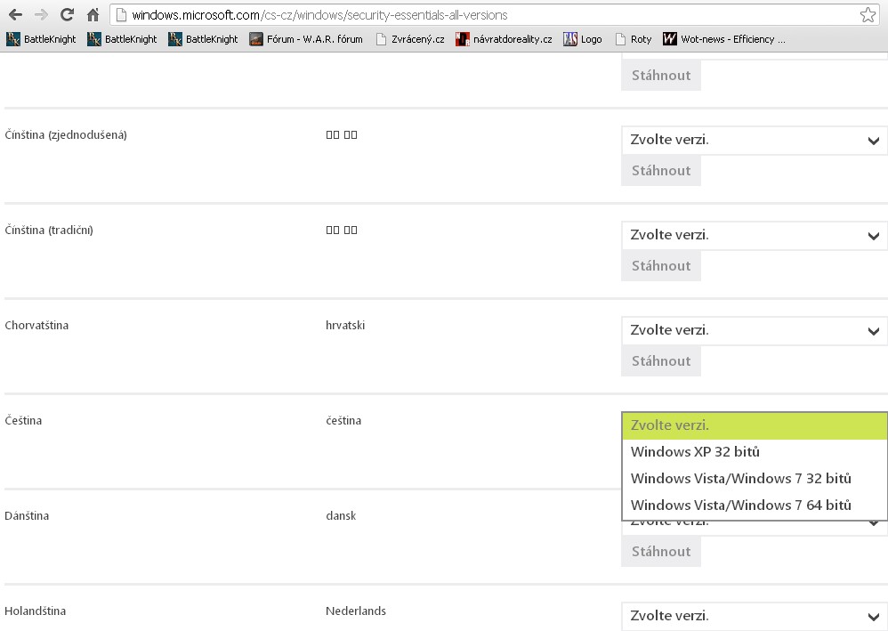

MSE je pouze pro visty a vin7, jak jsi je dostal do xp?
Nero22 08.08.2013 07:50
Nero22
odkdy? http://www.microsoft.com/cs-cz/download/details.as px?id=5201
lední brtník 08.08.2013 07:59
Nejsem odborník, ani profík, to bych se neptal zde o radu, ale MSE a jeho dřívější variantu používám…
Jester1 08.08.2013 10:30
Jester1
Ale na tom odkazu je volba pouze 32 nebo 64 bit vista a win7
Nero22 08.08.2013 14:25
Nero22
Sám tam vidím i win XP 23 bit. Pokud nevěříte, podívejte se.
Jester1 08.08.2013 15:27
