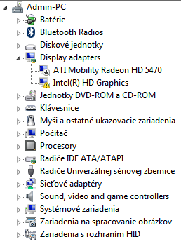

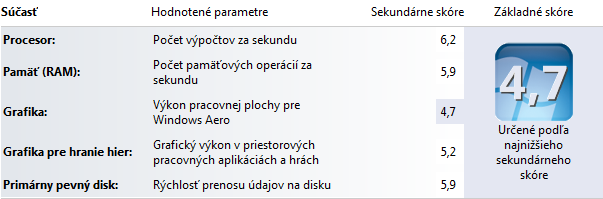

Ahoj mam problém s výkonom grafickej karty ATI Mobility Radeon HD 5470 v NB HP g62 a50EC.

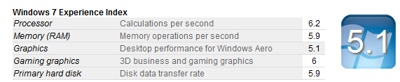

Podobný NB HP g62-130EG s grafickou kartou ATI Mobility Radeon HD 5430 (slabšia) má lepšie hodnotenie od Windowsu.
posielam screenshoty hodnotenia od Windowsu:
1. - Môj PC (HP g62 a50EC)
2. - HP g62-130EG
Myslím si že je problém v ovládačoch a mám tam malí výkričník, neviem čo znamená. Posielam screenshot(3).
Znamena to ze nemas nainstalovane ovladace. Web vyrobcu notebooku, sekcia support/download drivers

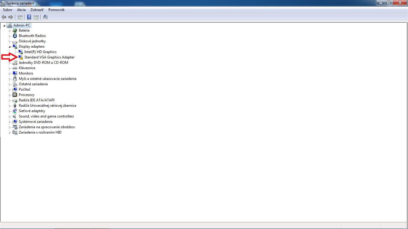

úplne čierna obrazovka musel som ho cez núdzový režim zakázať ten ovládač. prosím pomoc :( SC ako t…
haufi 07.08.2013 20:33
haufi
Aha Ty máš notebook kde ve 2D jedeš na integrovanou...asi budeš muset přeinstaloval ovladače té HD c…

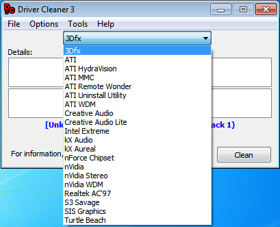

v tom driver cleanerovi som zmazal intel extreme este nieČo?
haufi 07.08.2013 23:22
haufi
Ehm....Intel extreme jsou prastaré grafické čipy od Intelu integrované v čipsetu,nikoliv moderní HD…

nemam to tam
haufi 07.08.2013 23:29
haufi
No tak to vezmi přes ovládací panely(Odinstaluj ovladače od AMD pak od Intelu až Ti tam nic nezůstan…
alcapone 07.08.2013 23:31
alcapone
uz prestan s cleanermi, prosiiiiiiiiiim
MM.. 07.08.2013 23:34
A čím asi vyčistí ten bordel z toho jak tam laboroval s těma ovladačema od AMD?Nic proti ale tohle j…
