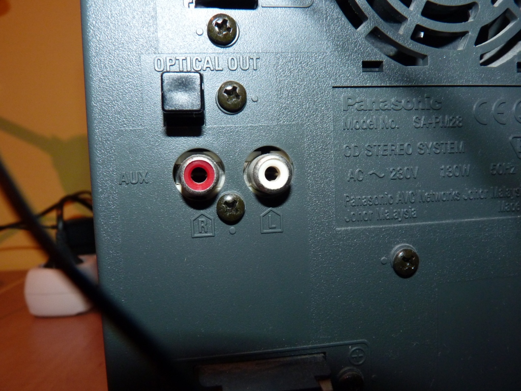

Ahoj, měl bych dotaz, který sem ale moc nepatří, ale přes to se zeptám..:) Mám doma hifi-věž Panasonic SA-PM28 a chtěl bych si na ní přidělat klasický kabel s jackem, abych to mohl píchnout třeba do mobilu a pustit si tam nějaký písničky s PC..Jak na to..? Díky :)
Pokud věž disponuje AUX vstupem s dvěma cinch konektory, stačí koupit takový kabel.

Tak tento vstup, by asi moje hi-fi věž měla mít. Je to on ne..? (viz první foto) Koukal jsem doma a…

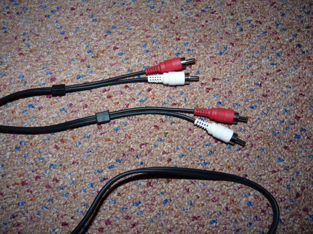

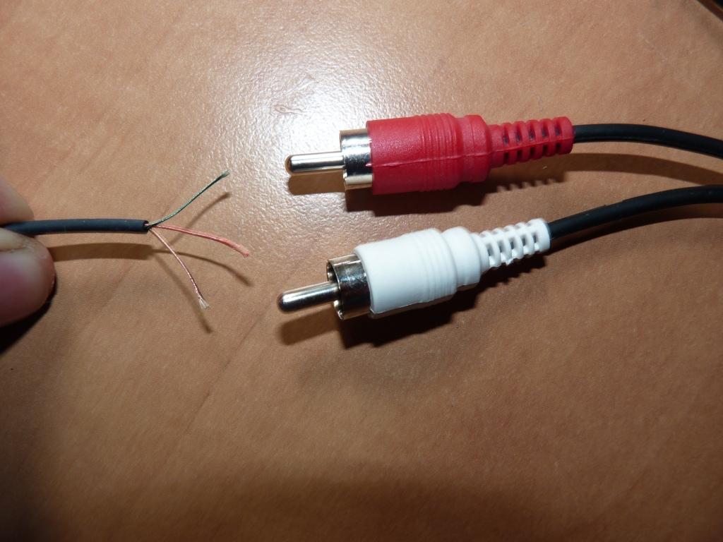

No asi se to pokusím vyrobit, ale ještě před tím než ustříhnu ty dva cinch konektory, tak jsem mysle…

Tie draty su zaizolovane. Fakt si myslis ze zvladas spajkovat konektor? Chod si kupit kabel. Navyse…
MM.. 13.08.2013 14:09
A uplne najjednoduchsi test na to ze ci veza bere signal z toho vstupu, je dotknut sa prstom stredov…

Zkus konce těch kabelů od sluchátek pokovit pájkou, mají na sobě izolační lak, ale po zahřátí obvykl… poslední

Tak tento vstup, by asi moje hi-fi věž měla mít. Je to on ne..? (viz první foto) Koukal jsem doma a našel jsem kabel, přesně s těmi konektory, které pasují do těch vstupů, které mám zezadu na hi-fi věži, ale na konci kabelu není jack, ale jsou tam opět stejné konektory..Prostě na obou stranách kabelu jsou stejné konektory. Napadlo mě, že bych jedině ustříhl na jedné straně ty dva konektory a naletoval bych tam klasického jacka. To by bylo asi jednodušší řešení..No a nebo abych nemusel ničit ten původní kabel, tak bych si koupil dva protikusy na ten kabel a teprve na ty dva protikusy bych naletoval jacka s kabelem..A měl bych redukci mezi origo kabelem a hifi věží..:) Na druhé fotce je ten kabel..Je to on ne..?
No asi se to pokusím vyrobit, ale ještě před tím než ustříhnu ty dva cinch konektory, tak jsem myslel, že to vyzkouším připojit na Jacka, jeslti to bude hrát. Dva cinche jsem píchnul ze zadu do hifi věže, nastavil na hifi věži režim aux, jacka jsem ustříhl ze starých sluchátek, napojil do mobilu, pustil v mobilu písničku a různě jsem se snažil spojovat s cinch konektory. Ať jsem dělal co jsem dělal, tak se mi nepodařilo aby hudba hrála v reprákách..V příloze foto dvou cinch konektorů + kabel s dráty od jacka ze sluchátek..Proč to nejde..? Díky
Navyse ani nevies ktory z tych 3 je zem a zmerat to ohmmetrom predpokladam tiez nezvladnes, ked nevies ani odizolovat drat.
(a ak chces skusat tak ta upozornujem ze ked nespojis najprv spravne zem zo zemou, tak nieco mozes odpalit. Ak nie si schopny zmerat ktory drat je zem, tak si chod kupit redukciu a nepripajaj si tam co ta napadne).
