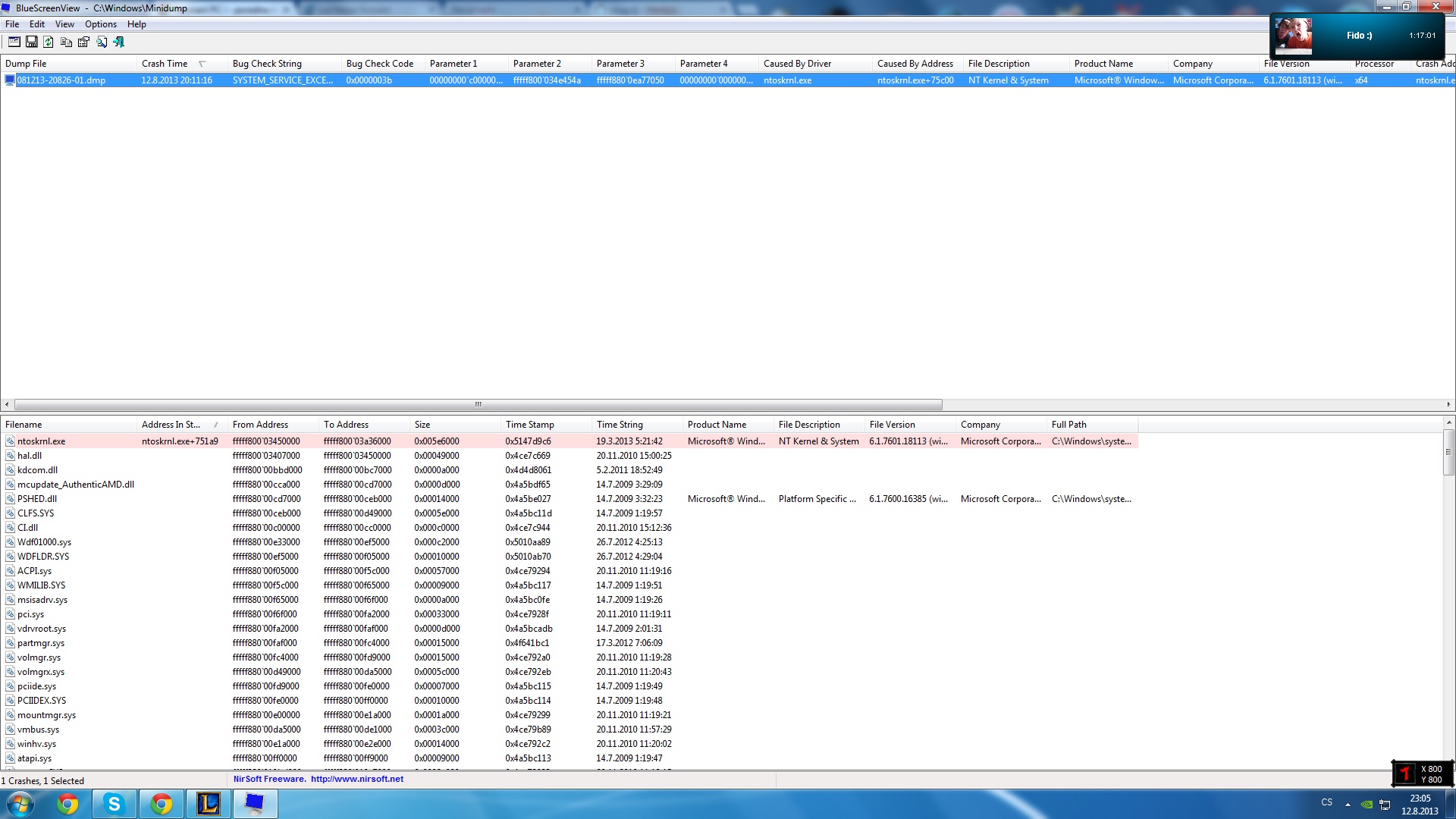

lední brtník 12.08.2013 22:38
tady je ta chyba ..
Goldi 12.08.2013 23:07
Goldi
málo chyb k porovnání. zkus nějaký ten memtest. i win7 obsahují diagnostiku paměti a mají vyhledáván…
