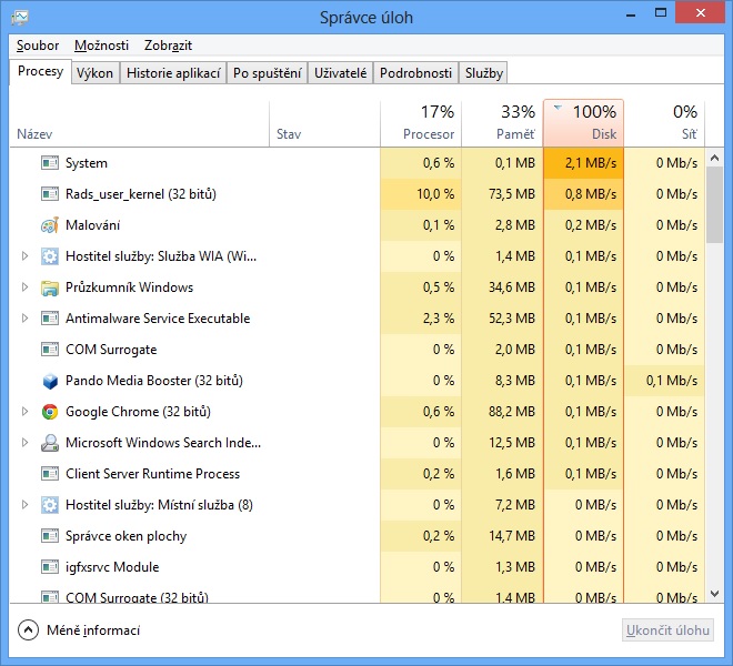

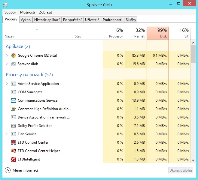

ale po RR se disk rozjel do 100% :O někdy se to díky tomu sekne 1. Co je RR? 2. Co je "disk se roz…
Moas 12.08.2013 22:23
Moas
RR jako restart, restartuju pocitat a disk 1-5% a najednou bum a je tam 100% pustím chrome třeba a s…
Sardes59 12.08.2013 22:31
Sardes59
Tak tu tabulku seřaď podle vytížení disku.

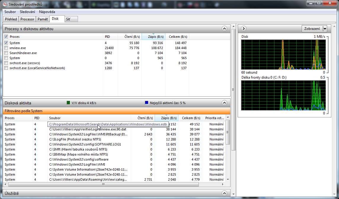

Alfonz.SPO 12.08.2013 22:47
Alfonz.SPO
tady to je

Omlouvám se ale nechápu jak to myslíš :O jinak největší JOKE je v tom že prostě pustím steam a těch…
Sardes59 12.08.2013 22:46
Sardes59
Už to konečně seřaď, ať je vidět, co to způsobuje.
Wikan 12.08.2013 22:51
nahoře to je, ale nevím.. teď je to sýstem pustím steam a bude to steam, pustím hru bude to hra..
Sardes59 12.08.2013 22:54
Sardes59
ten správce je snad zlý sen. dej kartu výkon, nebo start napsat resmon výber co žere (zaškrtnout) a…

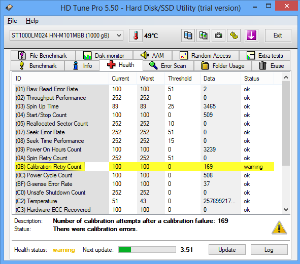

jinak tady HD tune pro něco tam je warning
Sardes59 12.08.2013 23:01
Sardes59
Mal si spustit error scan. Trva to dlho, tak to pustaj ked budes mat par hodin cas. Tie smart udaje…
MM.. 13.08.2013 00:27
Jak píše MM, proskenuj sektory... bude to trvat. Mě na tom screenshotu dost zarazila teplota disku.…

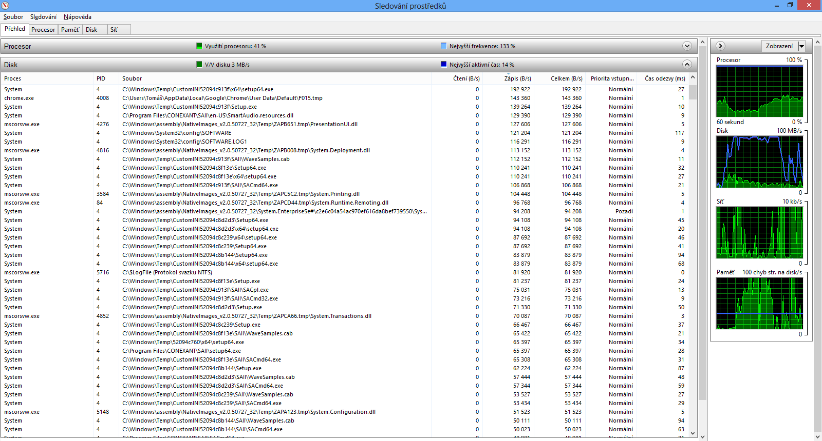

[sds.png]
Sardes59 14.08.2013 15:31
Sardes59
no, z toho co je vidět bych to tipnul na msmpeng (win defender) scanuje pomocí systému disk na škodn…

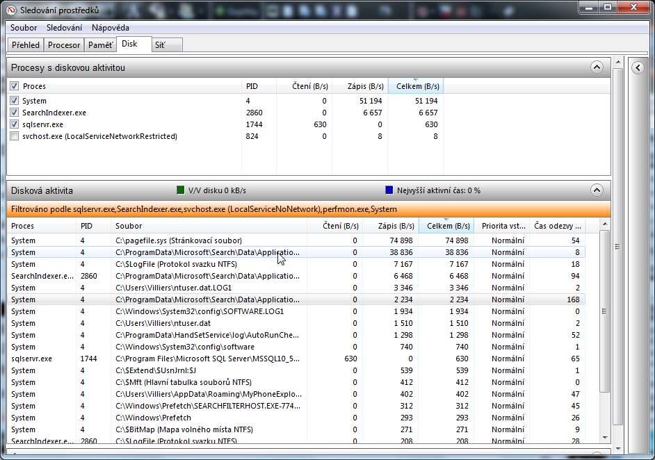

viz. pm: takhle- [15129-resmon-jpg]
kmochna 14.08.2013 15:52
kmochna
sqlserver.exe mi nebezi :) [s.png]
Sardes59 14.08.2013 16:03
Sardes59
sxs pending renames- tady bude ještě o zábavu postaráno... nicméně nechej dojet, popřípadě ukonči d…

Mozes mat aj vadne sektory na disku, prescanoval by som povrch utilitou od vyrobcu disku, alebo aspon pomocou HD Tune.
Mě na tom screenshotu dost zarazila teplota disku. 49 stupňů je hodně. Máš ho někde v sendviči? Je i na omak hodně teplý? Pokud se v téhle teplotě smažil delší dobu, neprospělo mu to.

takže navazuji na pm.
máš čerstvě nainstalovaný osmy = systém bude indexovat, aktualizovat, ladit .net framework. to všechno vyžaduje činnost na disku. mm.. správně napsal, že v resmonu aktivita není nijak dramatická- to už i já stahuju rychlejc. moas zase vyšťournul velice vysokou teplotu disku- tu vážně nepodceňuj.
-nainstaloval jsi náležité ovladače? a to všechny?
- správce úloh ukazuje nějakou krávovinu na rozdíl od resmonu= zjevný rozpor.
-v resmonu se musíš na to dívat takhle:
[15113-resmon-jpg]
zaškrtneš si nahoře proces/y co tě zajímají a dole uvidíš co dělají. u mě systém dělá co má.

tady jde spíš o to, zjistit co vytěžuje. nahoře zaškrtni první tři nejaktivnější procesy (čtení, zápis= celkem) a dole roztáhni sloupce tak, aby bylo vidět u čeho to dělá, třeba to bude hledatelný.
nicméně nechej dojet, popřípadě ukonči defender- ten se na to syslení sxs mohl zavěsit.
tiworker by měl být ekvivalent trusted installers, což může mít spojitost s sxs.
nechal bych to prostě hoďku dvě běžet.
