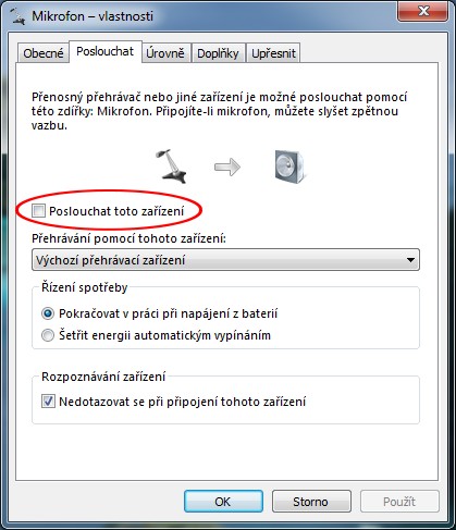

No, jednou se mi to už stalo tak jsem to opravil takto - Control panels - sound - recording a tam jsem u všeho kromě mého headsetu dal disabled a tím se to opravilo. A teď se mi to stalo znova. Udělal jsem přesně to co před tím, ale stále nic :/
Nevěděl bys, co s tím? Mám windows8
Třeba to bude podobné jak na sedmičkách.
Pravý klik na ikonku reproduktoru - zařízení pro záznam - mikrofon - vlastnosti - poslouchat. Ale možná to překopali, nevím..
Je to skoro stejný, jen to vypadá hnusnějc :)
http://windows7themes.net/configuring-playback-dev ices-how-to-fix-audio-latency-in-windows-8.html
Mám to tak jak to máš ty :(
