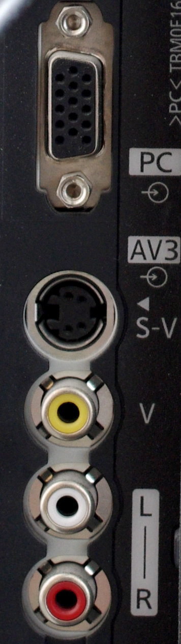

Zdravím, potřeboval bych propojit svůj notebook s tv. Mám skoro úplně novou plazmu ale docela levný notebook který má krom běžných portů pouze jeden port z grafické karty. Na netu jsem našel že to je VGA vstup a chtěl jsem se zeptat, jestli se přes tento vstup dá propojit notebook s televizí tak, abych si na ni mohl pustit třeba film. Popřípadě jaký je k tomu zapotřebí kabel nebo nějaká redukce. Na notebooku nemám HDMI, pouze do VGA. Děkuji.

Na televizi jsem našel stejný port ale je u něj napsané RGB IN (PC).

Ano to je VGA vstup.

Omlouvám se, je to výstup. A někde jsem myslím četl, že VGA přenese pouze obraz a ne zvuk.

Ano, to jsi četl správně, VGA odjakživa neumí přenášet zvuk, jen obraz. Zvuk musíš pořešit samostatn…

Já tak propojuji notebook a TV úplně běžně a pustím na TV např. přepis, nebo prezentaci fotek z noťa…

Dobře, takže bude stačit VGA kabel, ale dívám se na netu a většina má takové ty šroubky, což v telev…

sroubky su nepodstatne. Si si isty ze na notebooku mas VGA konektor? :)

http://www.avtoolbox.com/images/1t-vga-cattx-rear. jpg Port je stejný akorát tam nejsou dírky na ty…

Já na notebooku také nic na šroubky nemám. Holt nesmíš s notebookem lomcovat, jinak kabel vypadne :-…

Pokud má televize VGA vstup (PC vstup), pak lze propojit s notebookem s patřičným výstupem. Zvuk (an… poslední
