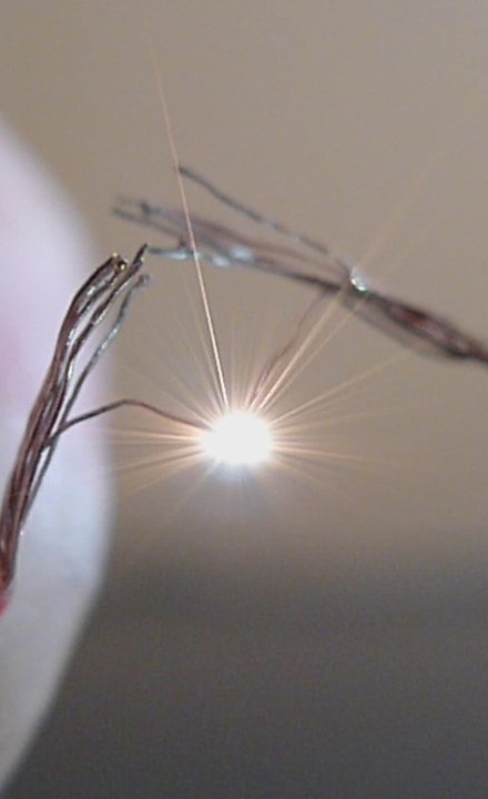

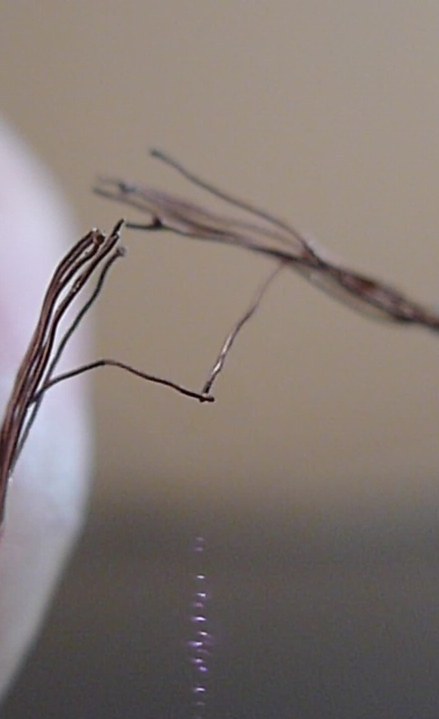

A proč ve druhém snímku ve výboji je vidět přerušovaná svislá fialové linka?

á příspěvek není možno upravit, takže fotky vložím teď Jinak LX5 opravdu vyrábí foťáky,, řada LX pat…
